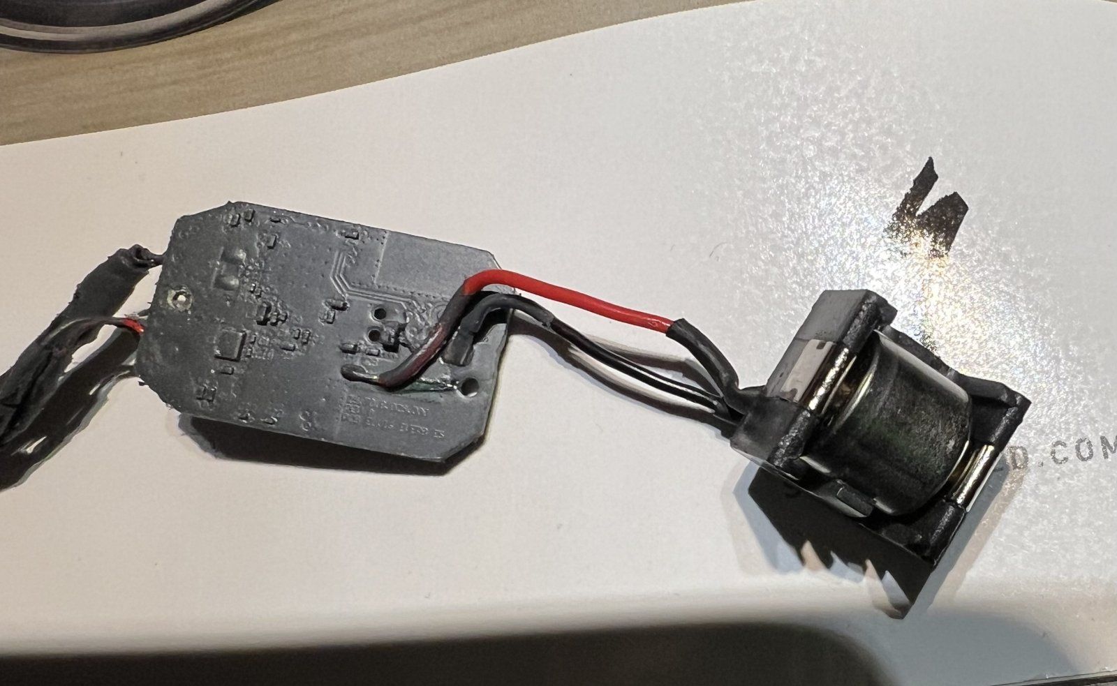

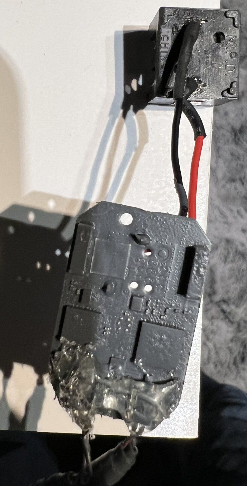

Hallo,
Platine aus GX Controller
Batterie Halter für CR1/3N (3V 170mAh)
Lenker innen leicht bearbeitet
Platine auch bearbeitet auf ca. 20mm
Alles versiegelt mit Plastidip
Hat alles wunderbar funktioniert, im Lenker verstaut,
nur ist jetzt schon die zweite Batterie über Nacht leer gewesen.
Kann die Ursache das Plastidip sein, Kriechstrom, oder das Seitliche abschleifen?
Danke für eure Hilfe

Ärgerlich.
Mach mal Fotos von Aufbau. Du könntest auch messen, wo Spannung anliegt, bzw. ein Verbrauch stattfindet

Könnte gut sein. Hier sieht es so aus, als wenn nicht viel Randfaserabstand herrscht. Aber ich hätte eher gedacht dass die Funktion eingeschränkt wäre und nicht Kriechstrom die Batterie leer zieht. Ich würde jetzt nochmal Komponente um Komponente abkoppeln, um herausfinden woran es liegt. Kann auch der Twister oder die Batterie Halterung sein.
Dabei seit
8. Mai 2019
Punkte Reaktionen
1.271
Passiert das auch wenn du die Platine außerhalb des Lenkers aufbewahrst?
Wilde Theorie: du hast den Lenker angeschliffen, damit liegen Kohlenstofffasern frei, welche elektrisch leitfähig sind.
Die Platine ist ebenfalls angeschliffen und ggf fließt in montierten Zustand dann Strom.
