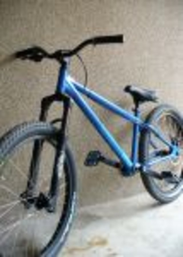

Ich habe ein 24seven V24 das ich äußerlich verändert habe und die ganze Aktion würde ich euch gern zeigen und erklären also zieht eure Lesebrillen auf oder scrollt einfach nach unten und schaut Bilder :P

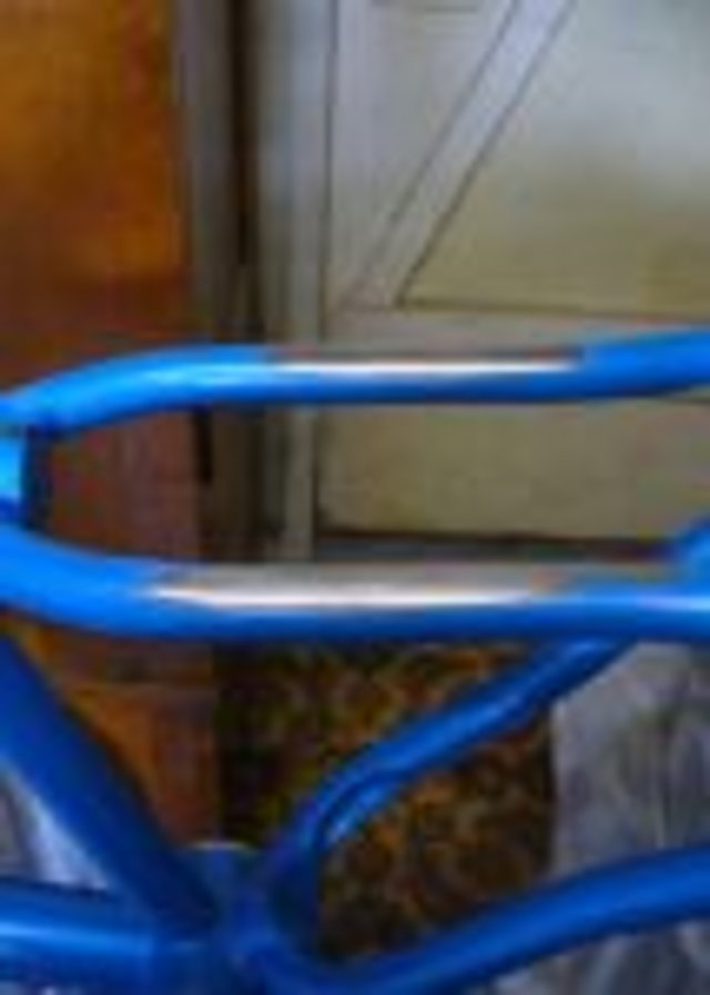

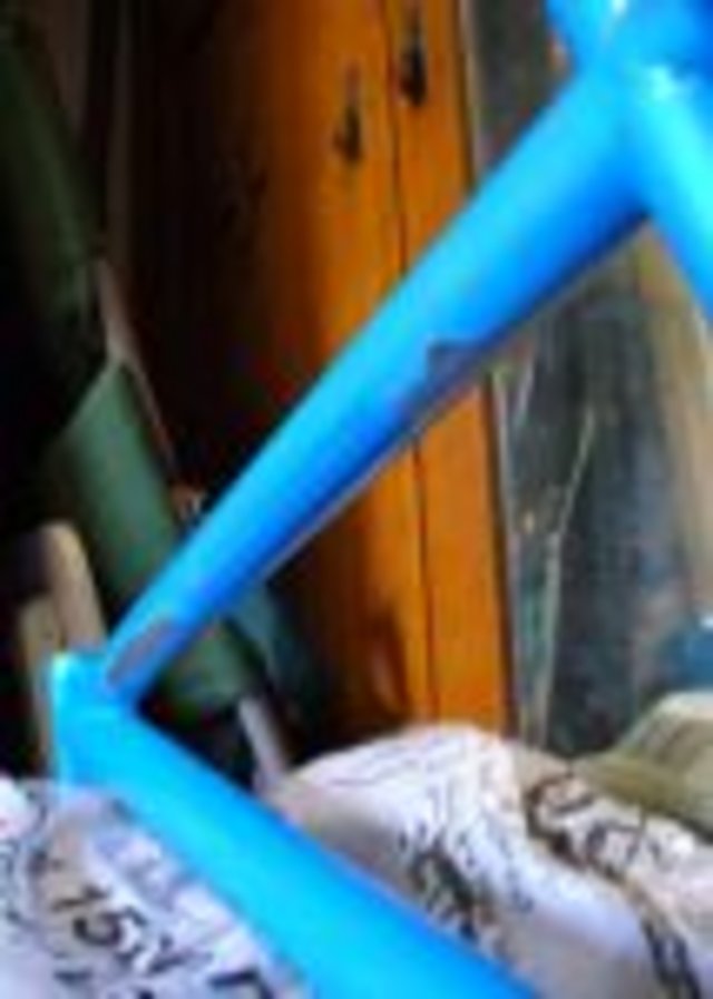

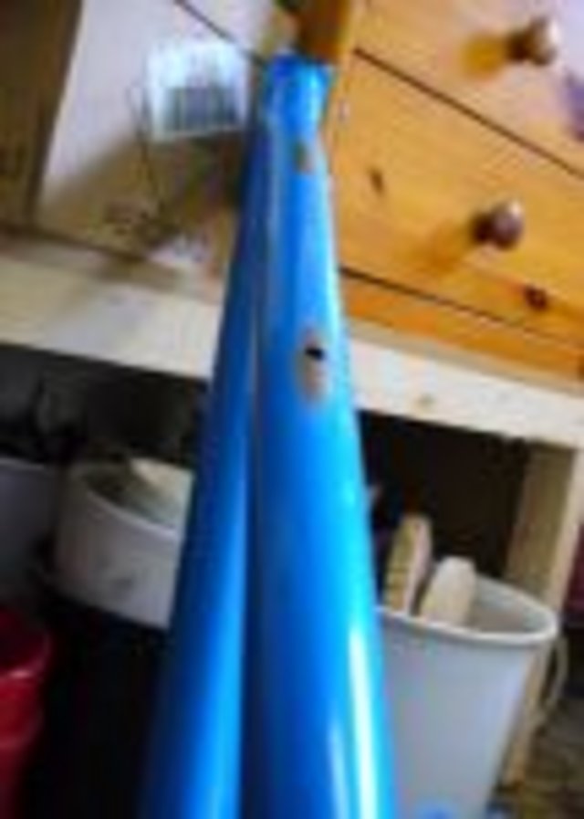

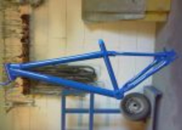

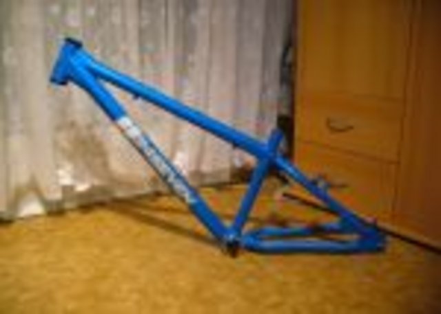

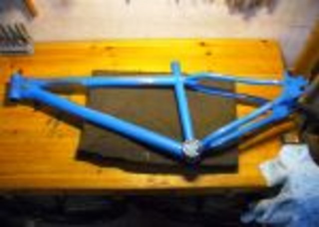

Ich habe mein tolles 24seven V24 „Komplettfahrrad“ zerlegt und einfach mal auf die Garantie gesch…… was zur folge hatte das mein V24 jetzt keine V-Break aufnahmen hat und auch keine schrauben im Oberrohr (von denen ich noch nie ein bild gesehen hab wo der nutzen dieser Dinger zu sehen ist) und die Bremskabel Halter unter dem Oberrohr hat die Flex sehr schön beseitigt. Die Löcher im Oberrohr wurden zugeschweist, geschliffen und anschließend gespachtelt. Nach dem ganzen flexen und schleifen erst mit 120er und dann mit 400er Nassschleifpapier (3,5h -.-*) habe ich den Rahmen zu dem Lackierer in meiner Firma gebracht (Danke an dieser stelle an meinen Lieblings Lacky :-*) der hat mir den rahmen erst mal dick mit Kunststoff Füller lackiert und dann leicht mit schwarz angenebelt weil ich dann den ganzen rahmen noch mal schleifen (noch mal 400er nass) musste und genau sehe wo ich schon war und wo Vertiefungen sind. Nach dieser Aktion war der rahmen fertig zum lackieren und ab geht’s.
Soviel zum rahmen aber ich hab nicht geruht und hab in der zeit wo der rahmen beim Lacky war die ganzen Kleinigkeiten Sand gestrahlt und schwarz lackiert. Nebenbei musste ich noch neue Bremsleitung ziehen und befüllen da mir die alte abgeknickt ist und natürlich ausgelaufen 

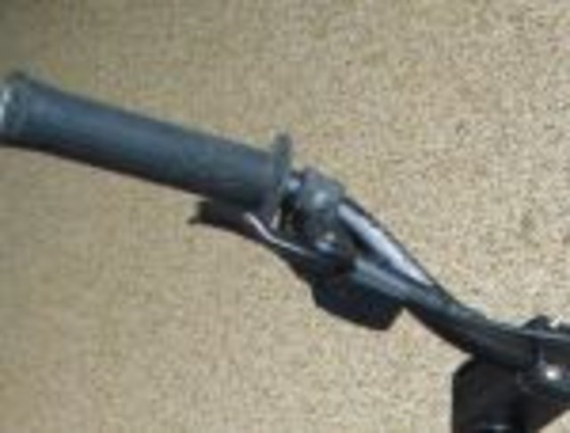

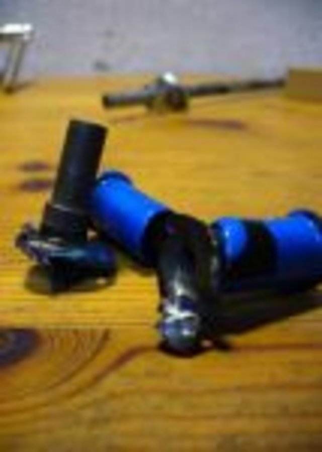

Ah was man am ganzen umbau noch sagen muss ist das ich meinen Bremshebel gekürzt hab von 2 auf 1 Finger  das ganze ging recht einfach erst warm machen dann sachte um klopfen ^^ ich musste leider kleine risse mit 2 komponentenkleber „spachteln“ dann einfach das zu lange stück absägen, rundfeilen und schleifen… um den 2 komponentenkleber zu verstecken hab ich das ganze noch schwarz lackiert.

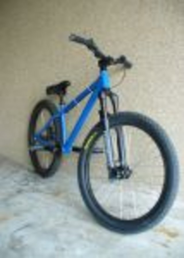

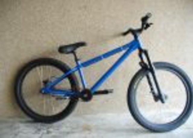

Als erstes der Rahmen vorher nachher:
Dann Bremshebel:

Umbau:
V-Break aufnahme:
Oberrohr unten:
Oberrohr oben:
Vor dem füllen und lackieren:

hat sich auf jeden fall gelohnt das ganze! sieht echt sehr clean und schön aus. am gesamteindruck stören mich nur kleinigkeiten wie vorbau und sattel.
hats wenigstens ein paar gramm gebracht?
schaut schon sehr gut aus aber ich hätte bei der gelegenheit noch gleich die ausfallenden bearbeitet.

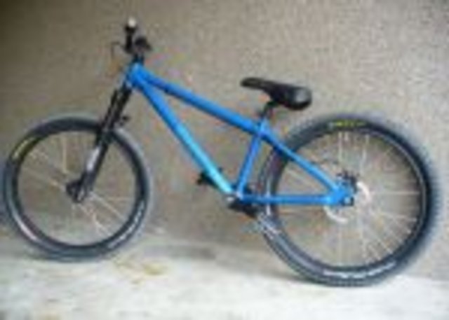

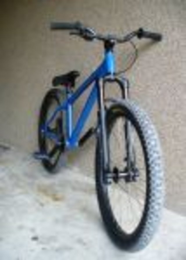

Hi,

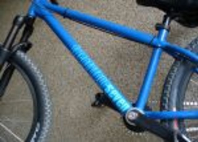

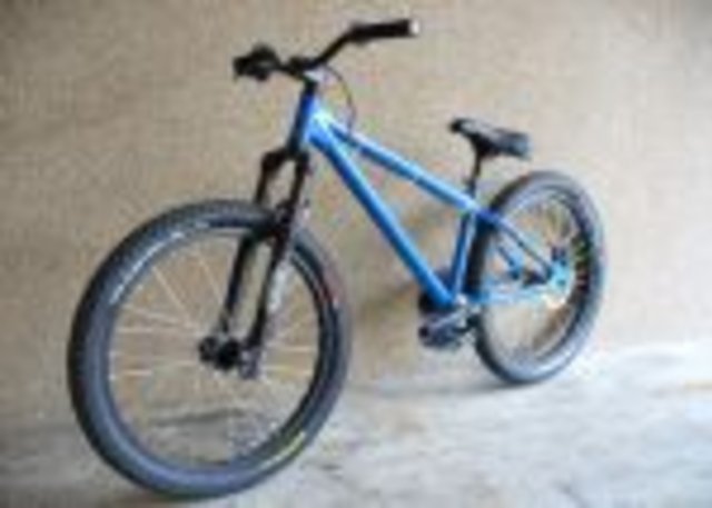

Der vollständigkeits halber möchte ich noch paar bilder zeigen vom jetzt komplett fertigem bike...
geändert wurden:
1. alte kette weg und Point halflink drauf
2. kabelbinder sind auch geändert
3. 24seven sticker drauf
so und nu ist fertig mit dem bike... bis zum nächsten jahr ^^
Bilder: (die werden größer beim draufdrücken ^^)
