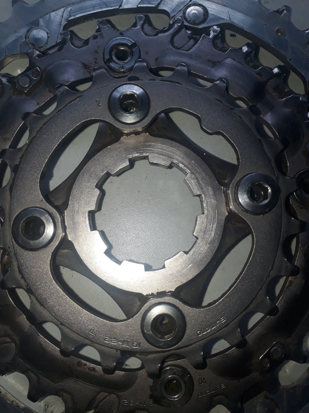

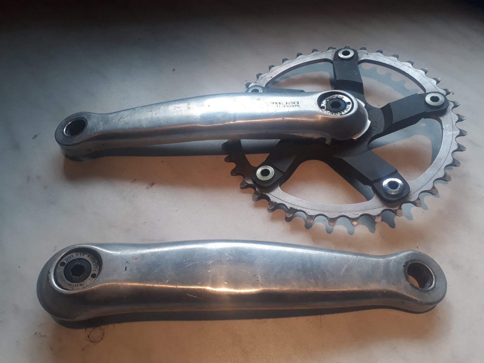

gestern komplett entkernt. die kurbel würden wir gerne "retten" indem wir die "nietpunkte" abflexen, so dass im endeffekt nur die inneren 2 blätter bleiben.

. . . und dann einen anderen Spider:Warum zerlegt Ihr die Kurbeln nicht zum Bearbeiten?
Funzt da jeder Spider oder is das was Exotisches?. . . und dann einen anderen Spider:

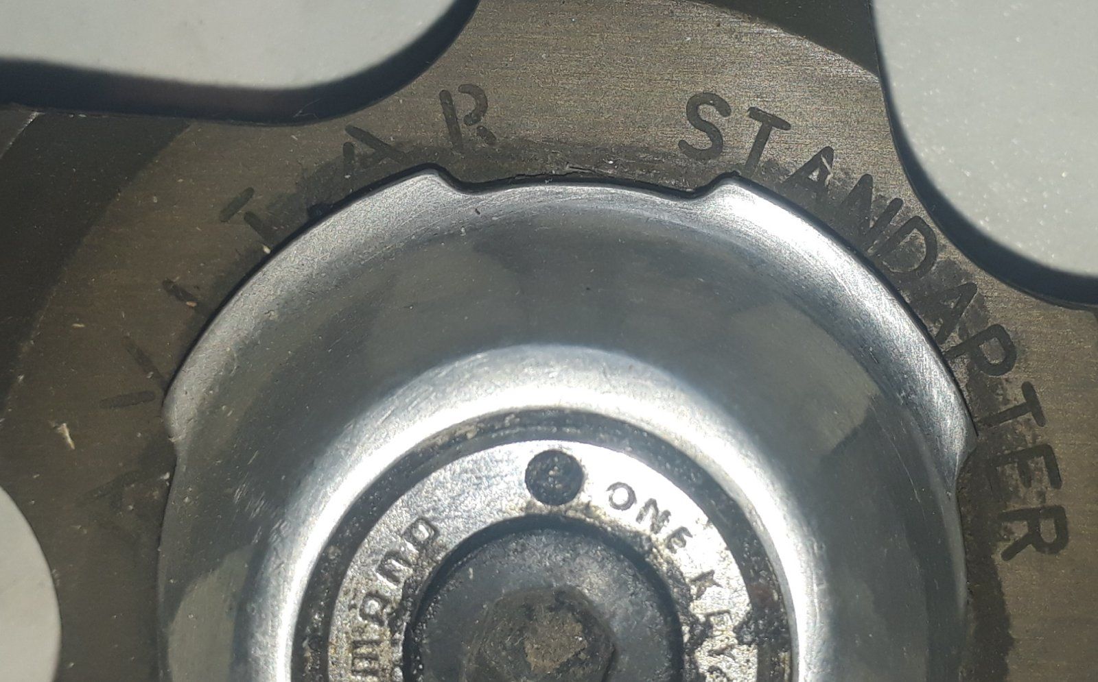

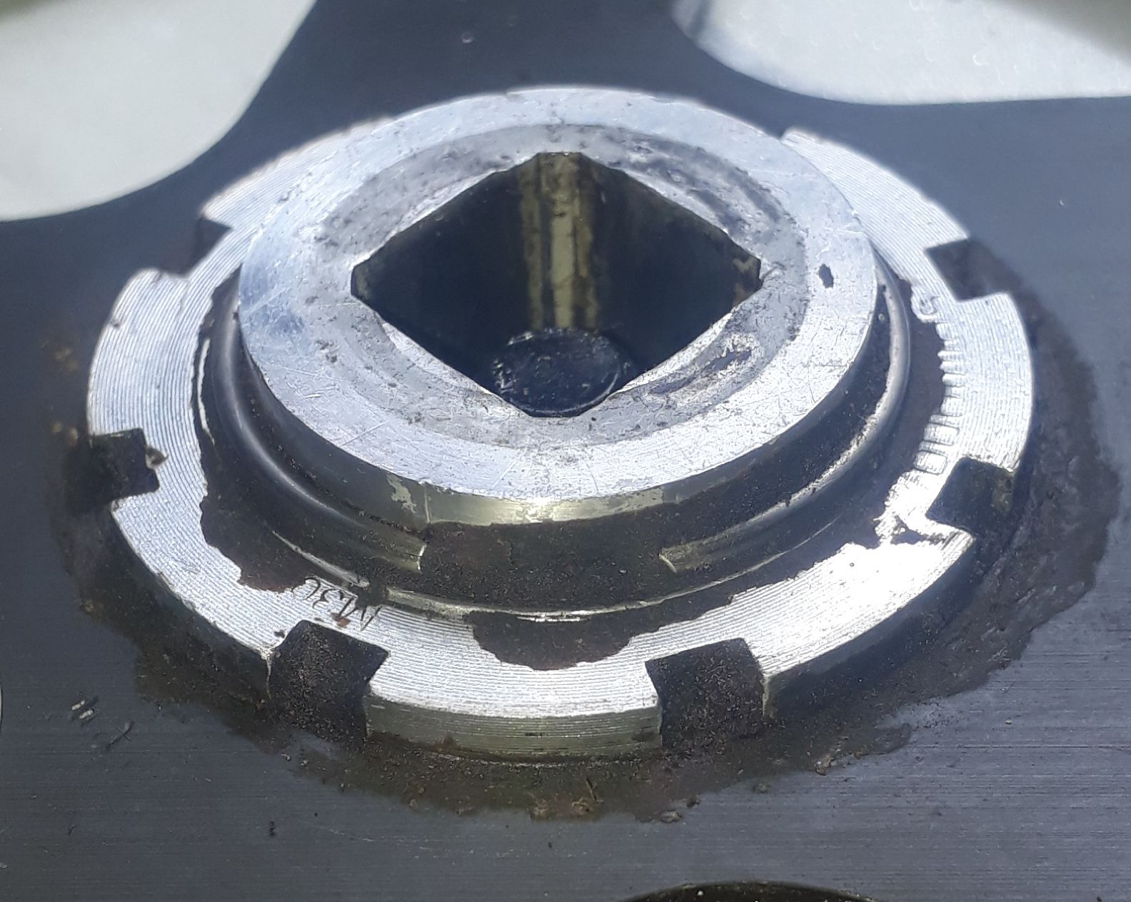

habe jetzt das werkzeug (für die middleburn) gefunden, welches passt, aber offensichtlich nicht genug kraft gehabt um die verschraubung zu lösen. das werkzeug/nuss im schraubstock und die kurbel als hebel... vielleicht mal mit dem heissluftfön und wd40 drangehen. der neue spider ist von welcher kurbel? sag jetzt nicht middleburn ;-). . . und dann einen anderen Spider:
ja.Exotisch
Hab ich halt mal gekauft, als die Kurbel aktuell war. Ich wollte vorne einfach und meinte (und meine) das ein filigranes Rennradkettenblatt besser aussieht.habe jetzt das werkzeug (für die middleburn) gefunden, welches passt, aber offensichtlich nicht genug kraft gehabt um die verschraubung zu lösen. das werkzeug/nuss im schraubstock und die kurbel als hebel... vielleicht mal mit dem heissluftfön und wd40 drangehen. der neue spider ist von welcher kurbel? sag jetzt nicht middleburn ;-)
edit: zu langsam
Ich denke, Hitze ist bestimmt hilfreich, um eventuelle Schaubensicherung zu lösen.habe jetzt das werkzeug (für die middleburn) gefunden, welches passt, aber offensichtlich nicht genug kraft gehabt um die verschraubung zu lösen. das werkzeug/nuss im schraubstock und die kurbel als hebel... vielleicht mal mit dem heissluftfön und wd40 drangehen. der neue spider ist von welcher kurbel? sag jetzt nicht middleburn ;-)
edit: zu langsam
nach fest kommt ab. vermutlich bleibt der spider erstmal drauf. aber plan b in der hinterhand ist gut.Wenn allerdings Alu mit Alu korrodiert ist . . .
Ich frag ja ungern, aber den Sprengring hast Du vorher runter gemacht?nach fest kommt ab. vermutlich bleibt der spider erstmal drauf. aber plan b in der hinterhand ist gut.
also ich meine da war kein sprengring, aber wer weiss.Ich frag ja ungern, aber den Sprengring hast Du vorher runter gemacht?Anhang anzeigen 1750038
