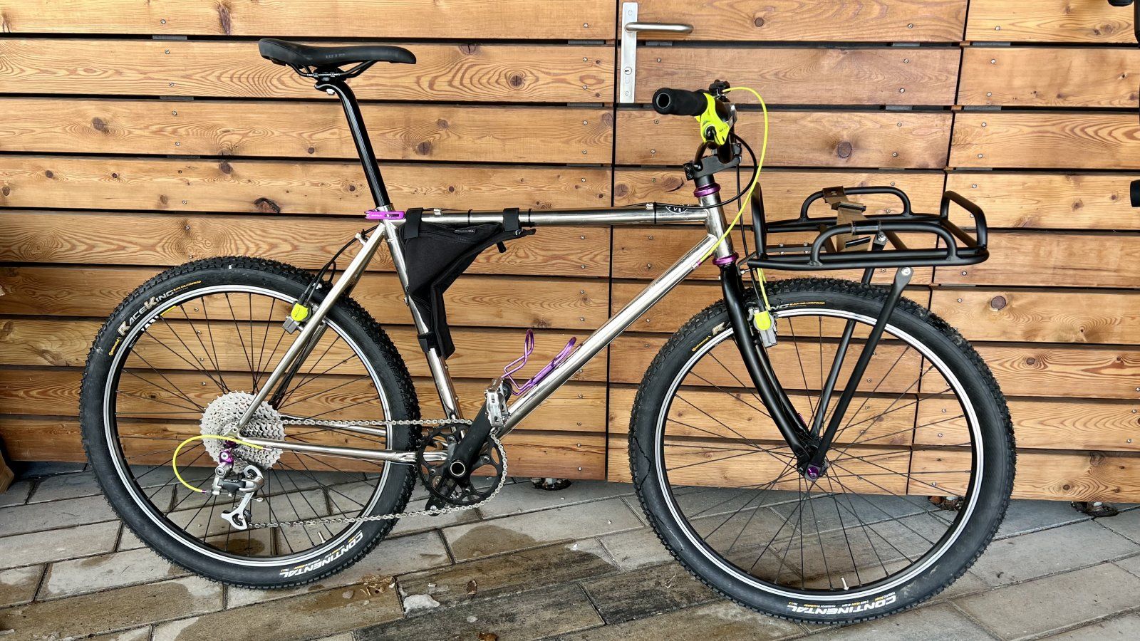

Berthoud in 60mm Breite, die kürzere Front Variante – gut zu montieren mit schönem Abstand zum Reifen, nur leider teuer, die kosteten um locker €20 oder €30 weniger 2019 (oder war’s 2018?).
Abgesehen davon gibt es Metall 60mm Bleche in schwarz matt wo(anders)? Zumindest in 26“ und 650B hab ich noch nix anderes gefunden. Carbon hab ich auch mal gefunden: https://flexi-carbon.de/
die Gorditos mag ich auch super gerne, seit ich die habe, sind mir die Sylvan irgendwie viel zu klein unterm Fuss ;)

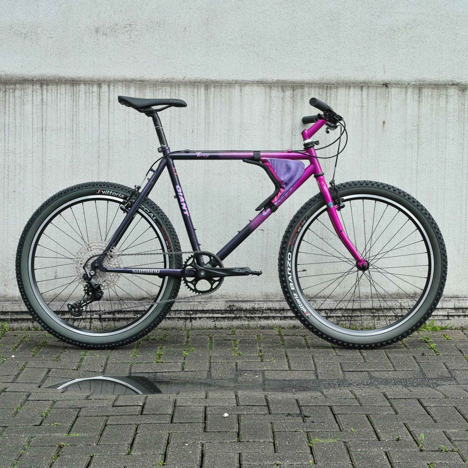

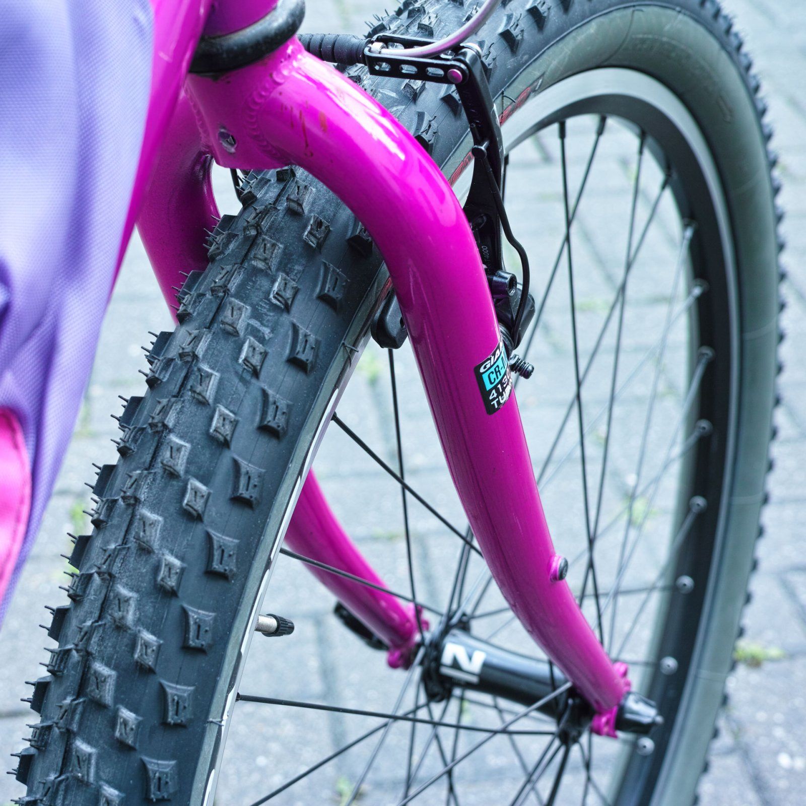

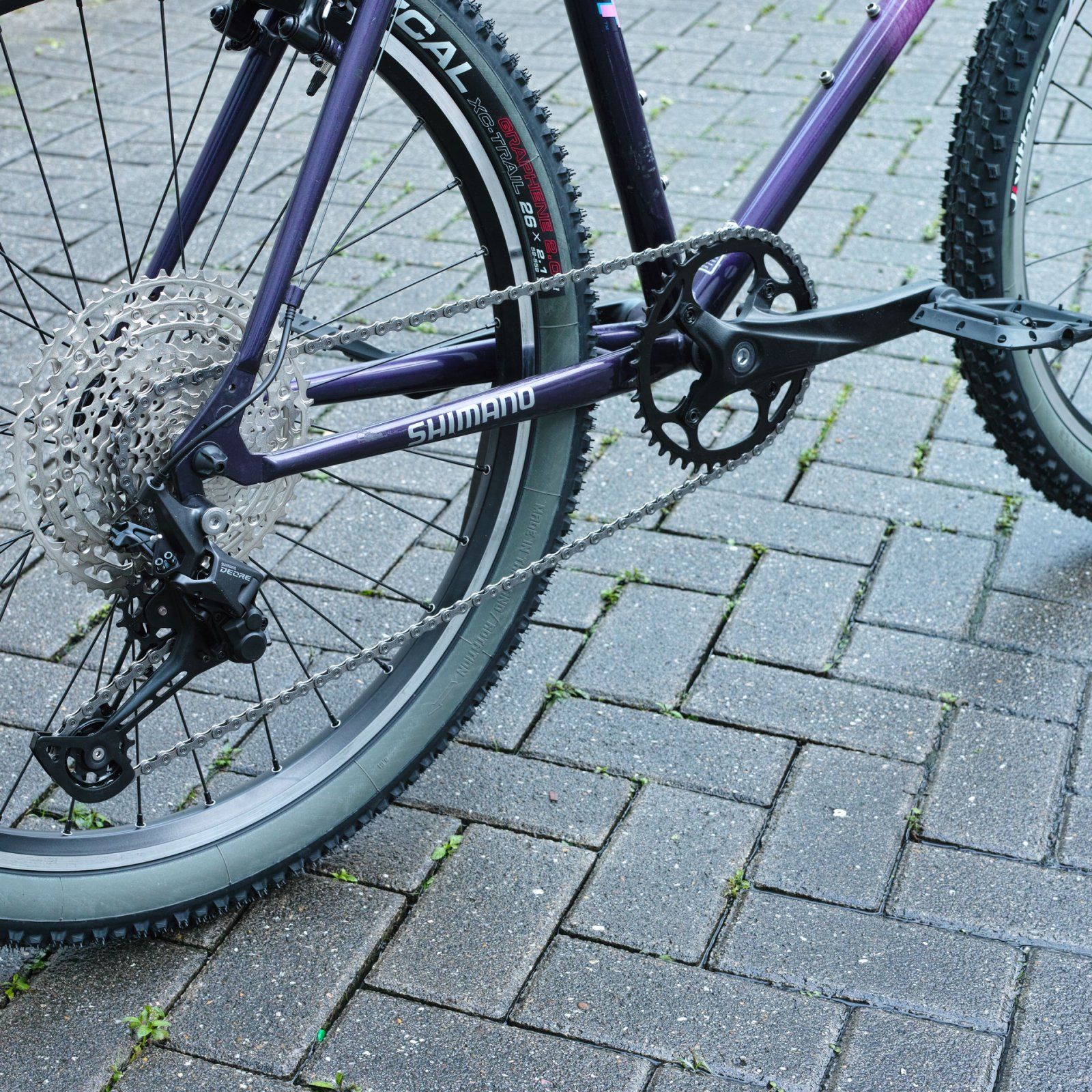

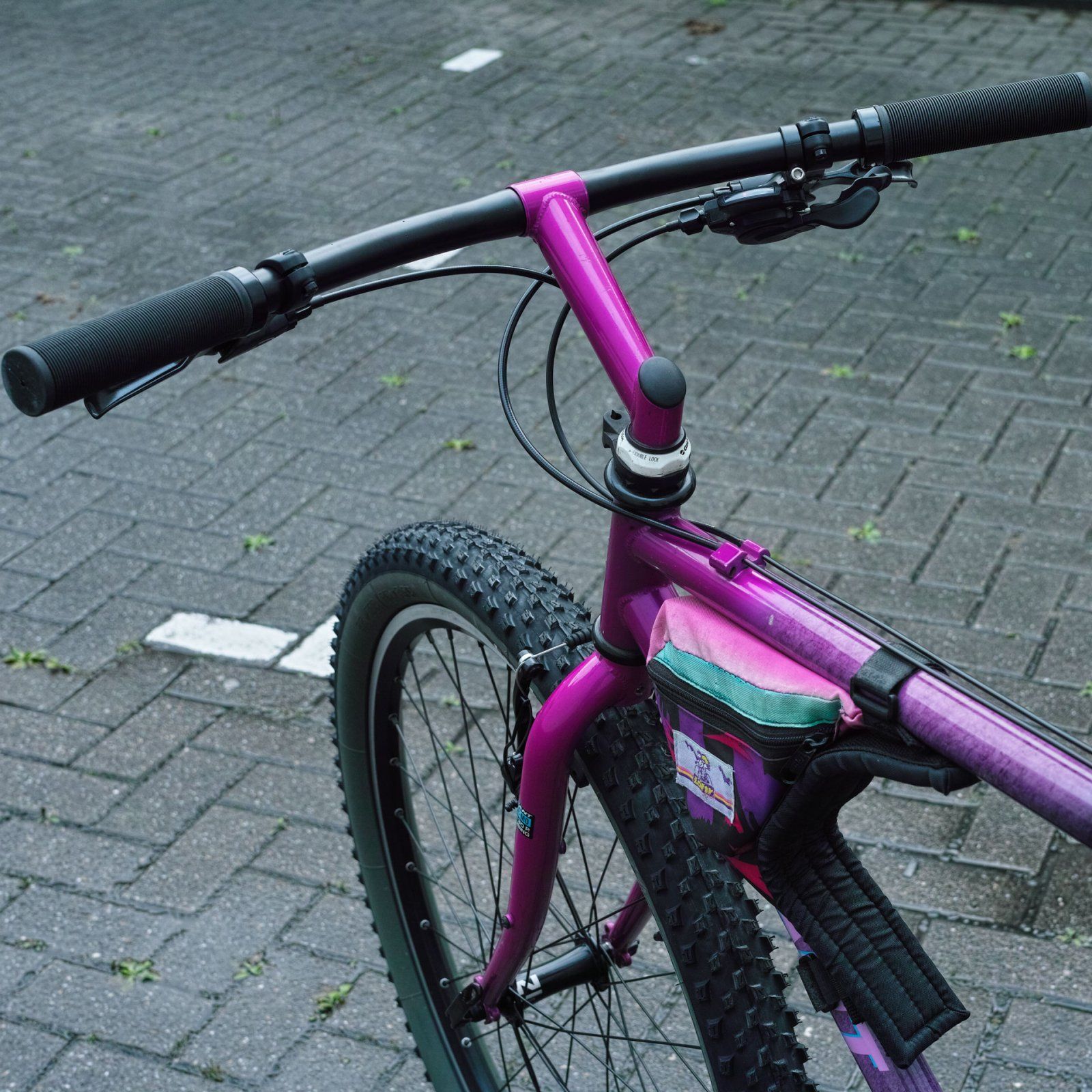

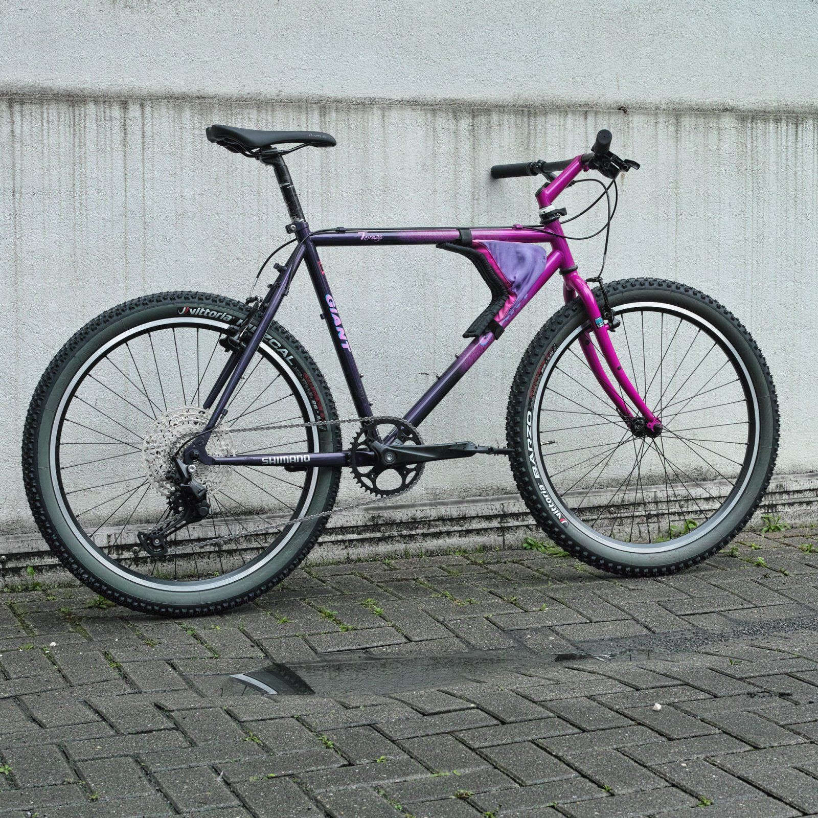

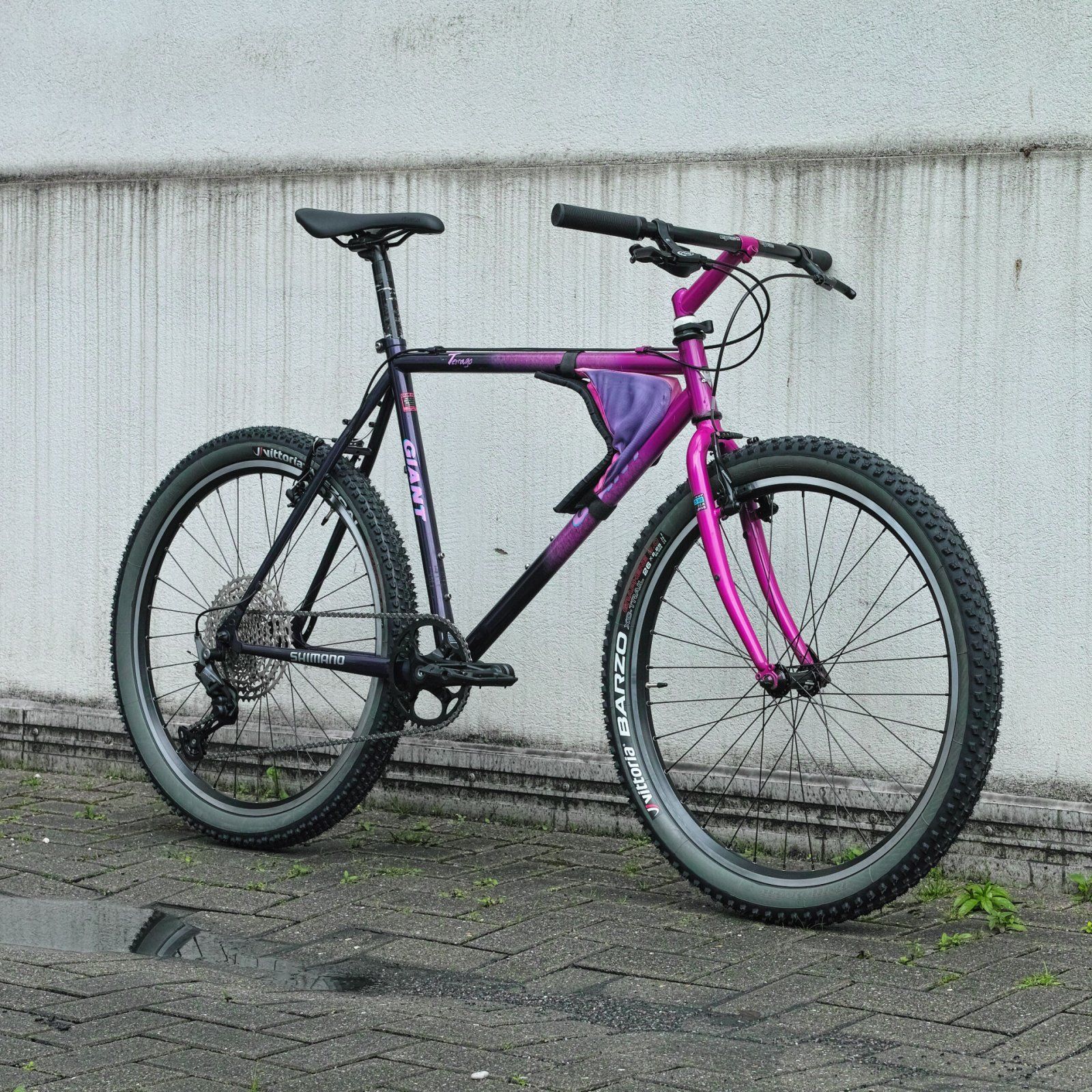

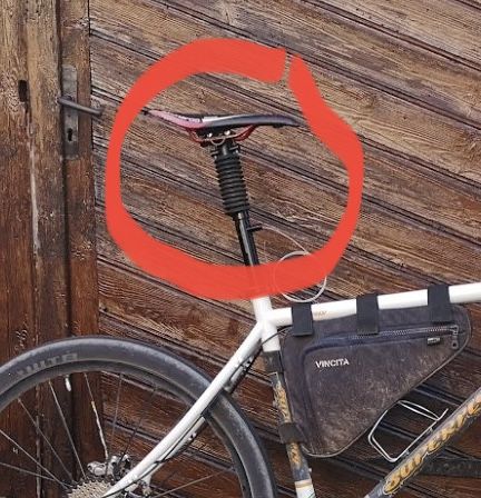

Hier mein Giant Terrago, das nun so gut wie fertig ist. Einen 1x11 Antrieb wollte ich schon länger mal an einem älteren Bike ausprobieren. Funktioniert soweit tadellos aber wir werden sehen, wie sich der Schaltwerkskäfig schlägt. Auf dem größten Ritzel kommt er dem Boden sehr nah. Das Rad macht nach einigen Probefahrten schon mächtig Laune.
Voll das geile Teil! :love:
schickes giant!
das täschchen sollte eigentlich ans das sitzrohr, aber ich kann verstehen, dass es dort stört…
Haha! Geil!
Und ich hab bei dem Bild gedacht. „Ahhh! So wird das Teil also montiert…“
Aber scheinbar doch nicht…
Bei mir sitzt die nämlich so:
Die Tasche ist dabei komisch geknickt, die Schriftausrichtung passt, aber die Reißverschlüsse sitzen komisch.

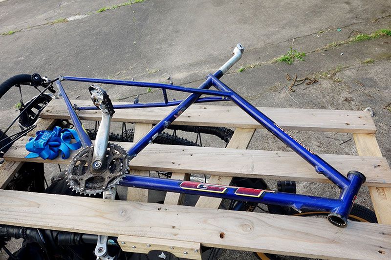

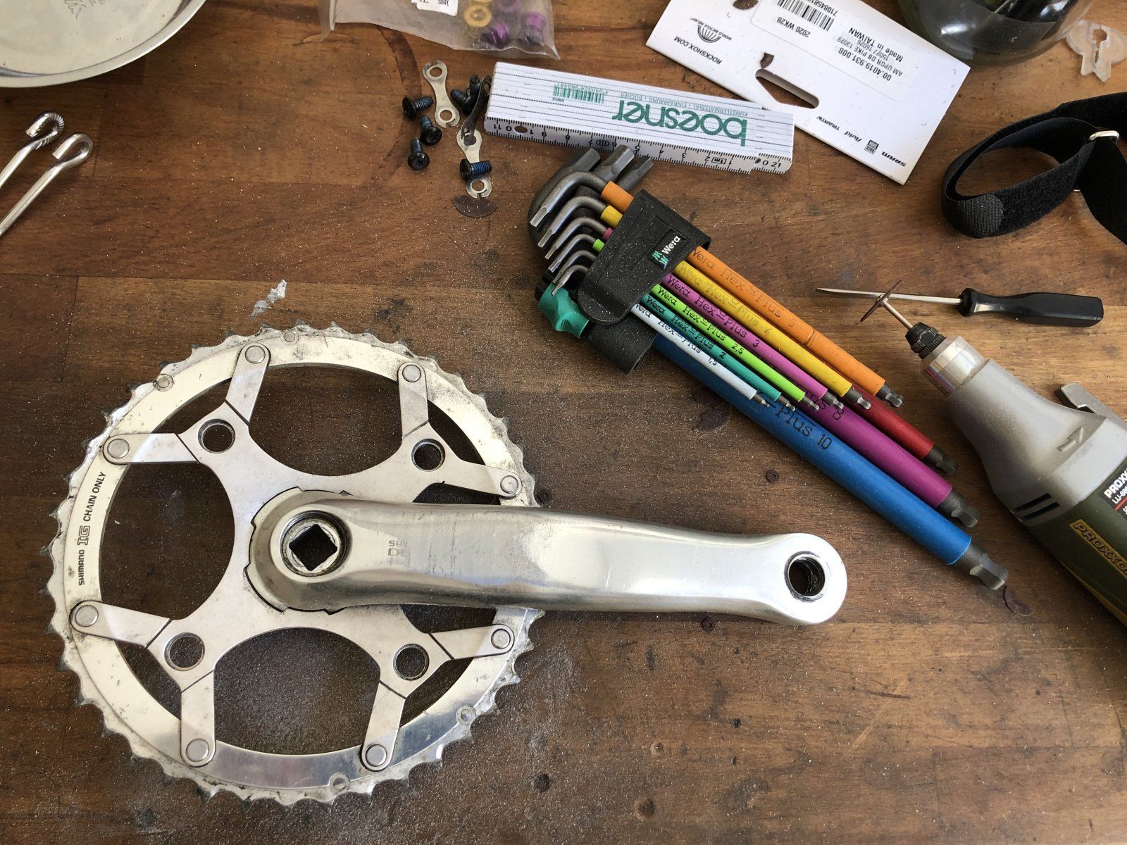

neues projekt, bei dem ich aber nur dumme kommentare gebe ;-)
gestern komplett entkernt. die kurbel würden wir gerne "retten" indem wir die "nietpunkte" abflexen, so dass im endeffekt nur die inneren 2 blätter bleiben.
Ich hab den Spider gerade abgeflext, also über dem Loch für die Kettenblattschrauben. Sollte also klappen
Die grauwandigen Vittoria-Pellen lächeln mich auch seit geraumer Zeit an. Hatteste die zufällig vor der Montage mal auf der Waage?

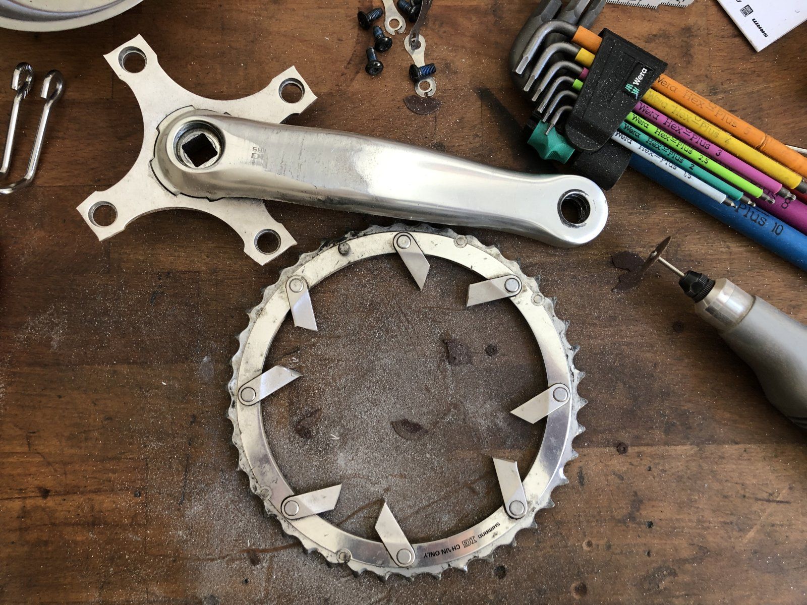

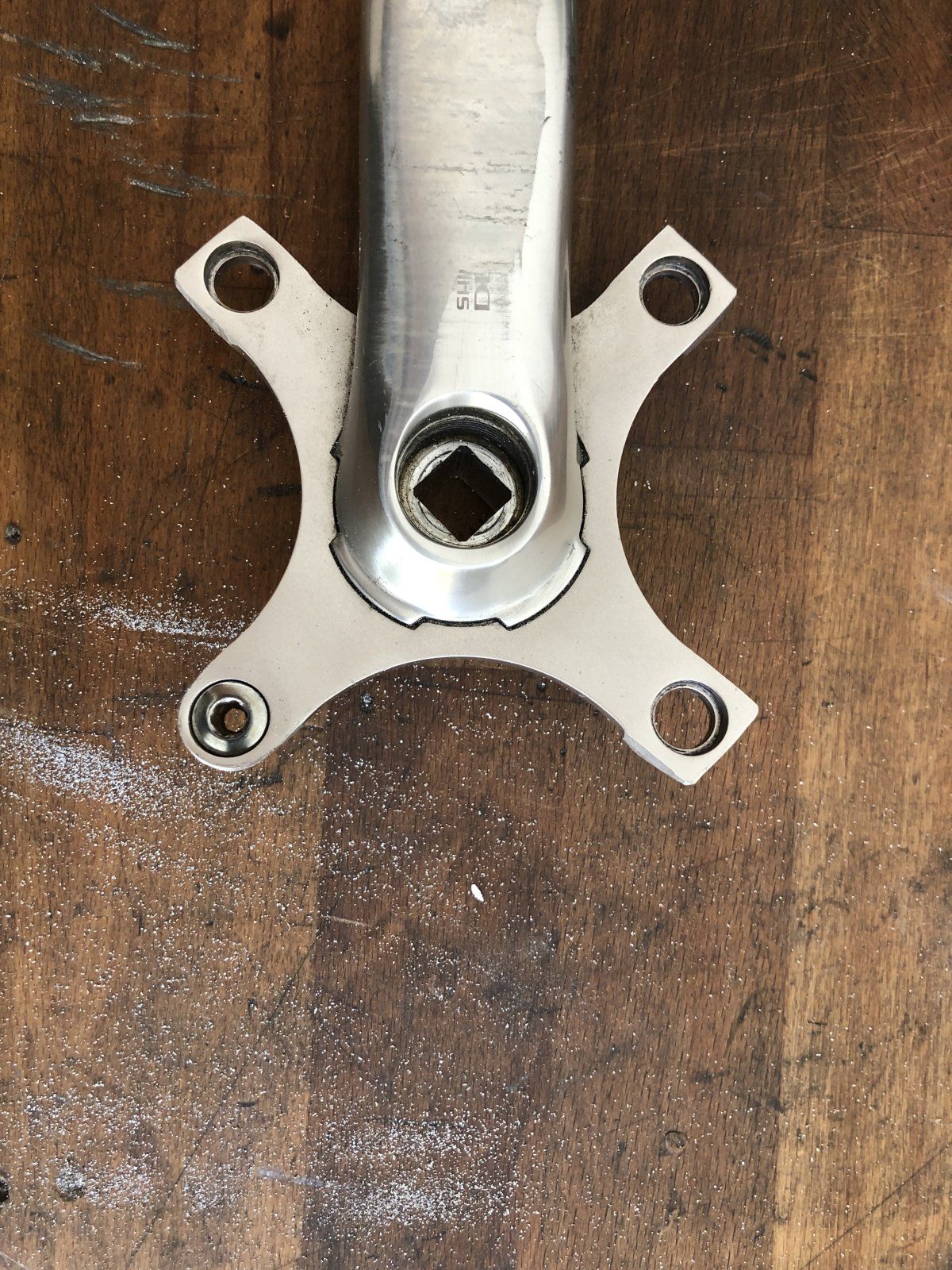

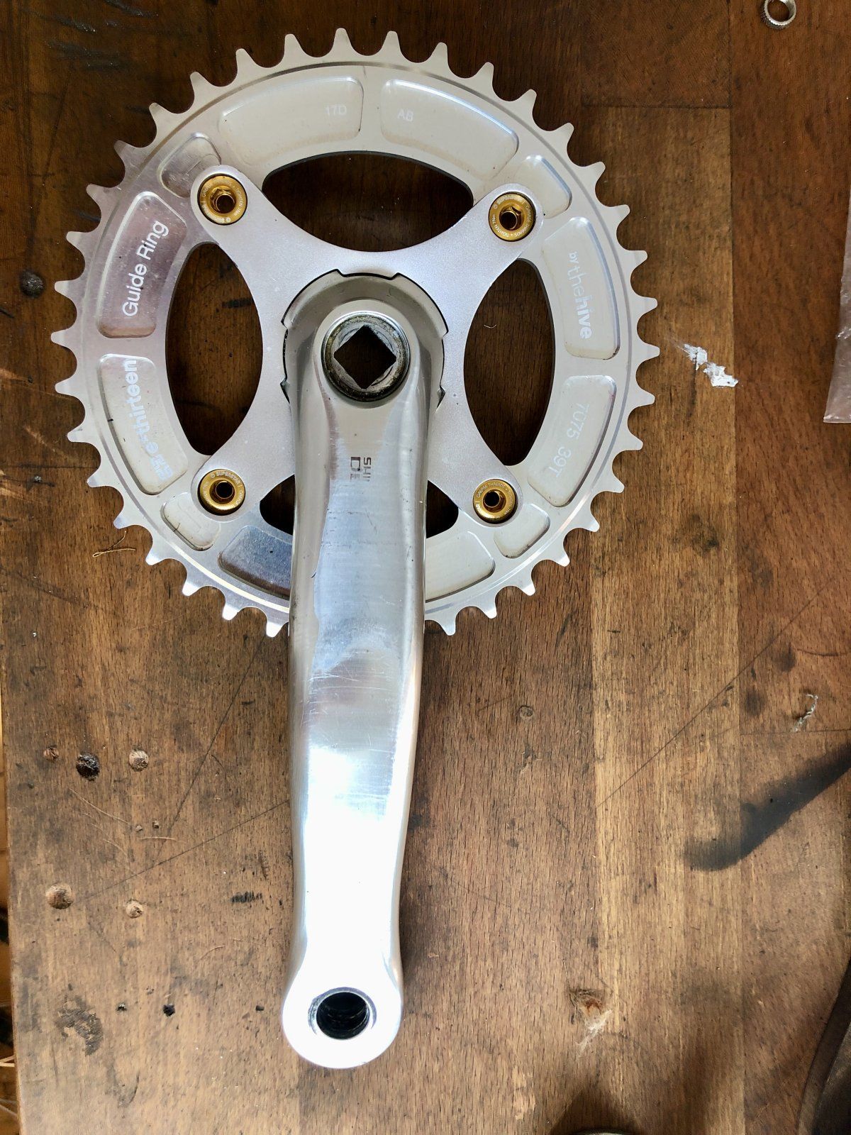

Hab das mal mit ner XT FC-M750
Anzeichnen wo was weg kommt:
Hinfort großes Kettenblatt:
Kettenblattschraube und Fitscherring um schön rund und gleichmäßig zu schleifen:418420C8-1B74-4C17-95AE-1CA7CEA7AB73.jpeg
So weit so rund:
Finally... auf einmal nicht mehr eine der hässlichsten Kurbeln die Shimano verbrochen hat:4A76E91F-52C2-4298-B40E-8B9857113C02_1_201_a.jpeg
Leider nein. Muss aber nochmal ne Lanze für die Vittoria-Reifen brechen. Die Teile haben ein tolles Fahrverhalten. Fahre die gleiche Kombi auch an einem 29er seit 2 knapp 2 Jahren und bin von der Haltbarkeit sehr begeistert.
Wenn ich das recht sehe, haben die aber mit den "alten" Mezcals nichts mehr zu tun, oder?
Davon hatte ich mal einen Satz aus der White Collection. War ein durchschnittlicher bis guter Semislick, in meinen Augen.
