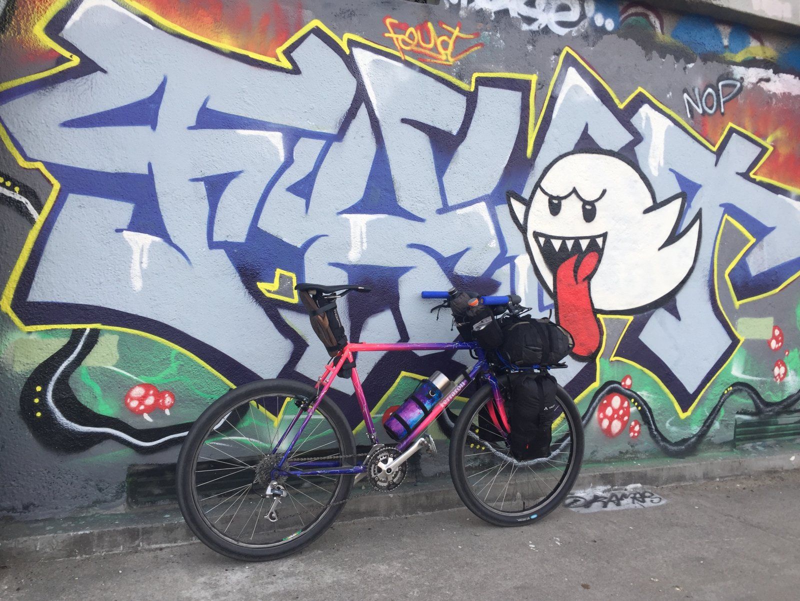

Die Übersetzung passt mir ganz gut. Ist eine 11Fach Kassette (11-42Zähne) und ein 34 Kettenblatt.
Allerdings ist es wie JohnnyRhabarber geschrieben hat. Die Kette passt nicht über das Blatt richtig. Laut Hersteller soll das Blatt für 10/ 9 Fach funktionieren. Ich bin immer 11Fach mit 11Fachnketten gefahren ohne Probleme. Vielleicht muss ich es diesmal anderhum angehen. 10Fachkette auf 11Fach...

hm, danke für die Blumen aber in dem Fall ist es völlig Wumpe ob 9/10/11- Fach Kettenblatt; das sollte alles mit der Kettenschaltungs (3/32)-Kette funktionieren. Es gibt nur manche Kettenblätter die nur für 1/2x1/8 Ketten, also breitere, zb für nabenschaltungen oder singlespeed ausgelegt sind...
Ist das eine Dreifachkurbel? Wenn ja: An welcher Position befindet sich das Kettenblatt? (...) Bei Dreifach muss das Kettenblatt an die mittlere Position, damit die Kettenlinie stimmt.
Das sieht nach einer Coda gelabelten 3fach Sugino Impel aus. Das Kettenblatt scheint schon auf der mittleren Position zu sein. Es würde sich lohnen, das auf die äußere Position zu legen und ein kürzeres Tretlager einzubauen, spart eine Menge Q-Faktor. Der Rahmen müsste das zulassen.
Danke für den Tip.....
Moment ist das Kettenblatt auf der Mittleren Position mit Spacern verbaut. Passt soweit ist aber nicht die Ideale Lösung.
Bei den Teretlagern muss da etwas besonders beachtet werden?
Nicht viel, es gibt verschiedene Vierkant Standards, ISO und JIS, Du brauchst JIS. Wegen der Länge musst Du ein bisschen herummessen, wieviel kürzer als das alte das neue sein darf, ohne dass die Kurbelarme oder die Kettenblattarme an den Rahmen stoßen (dabei natürlich darauf achten, dass ein Versatz der Kurbel um einen Millimeter eine um zwei Millimeter kürzere Achslänge braucht, Symmetrie und so).
Dazu kann man besser kurze Kettenblattschrauben statt Spacer verbauen, spart auch noch Millimeter. Gehäusestandard ist BSA 68 mm, BB UN55 von Shimano ist günstig und hält ewig.
Stimmt, bei 4-Kant geht das ja noch. =) Hab ich völlig verdrängt. Die äußere Position lässt es dann auch nochmal schicker aussehen. Noch nen schlichtes NW von Garbaruk und alles ist fein.
