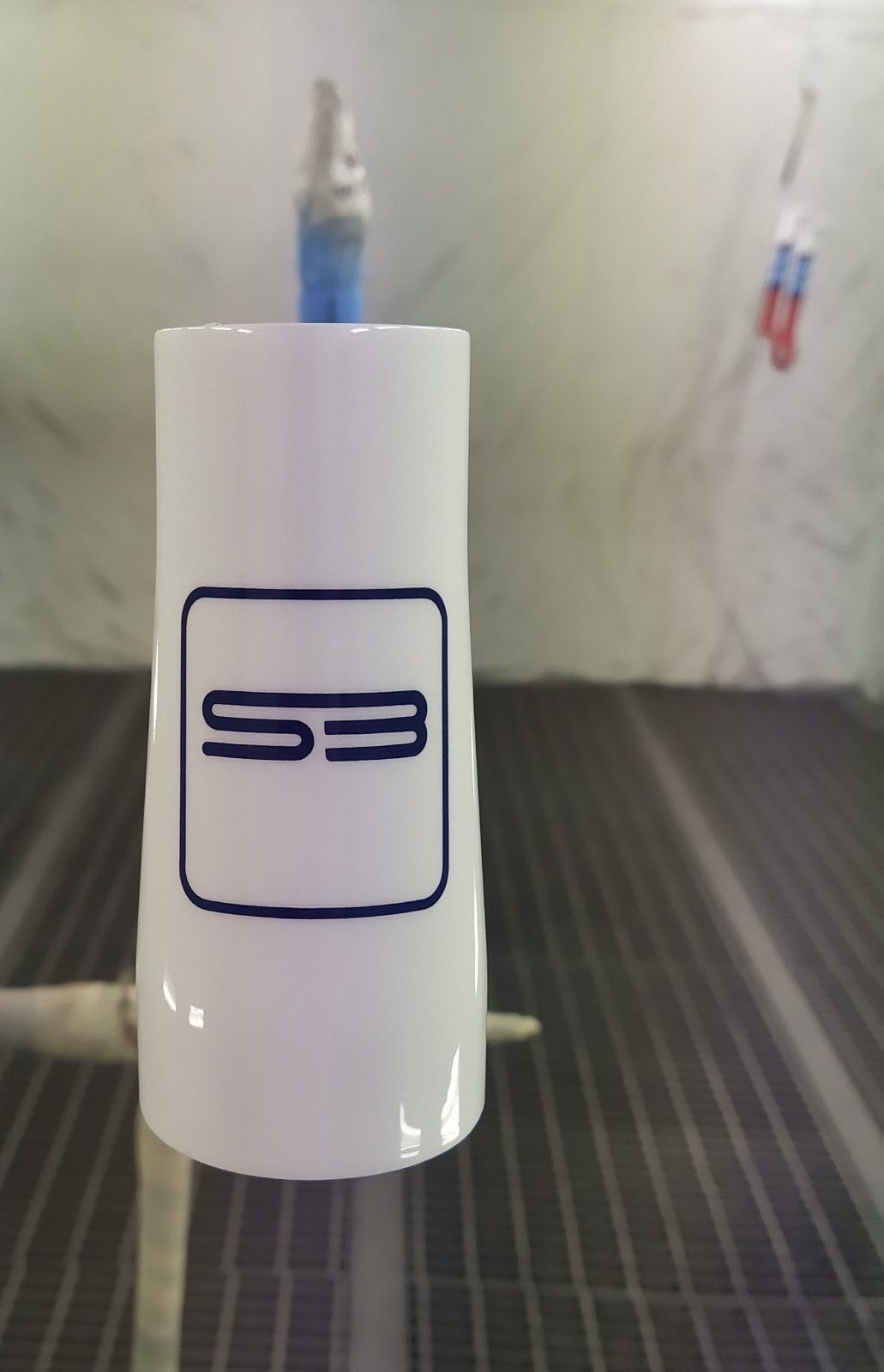

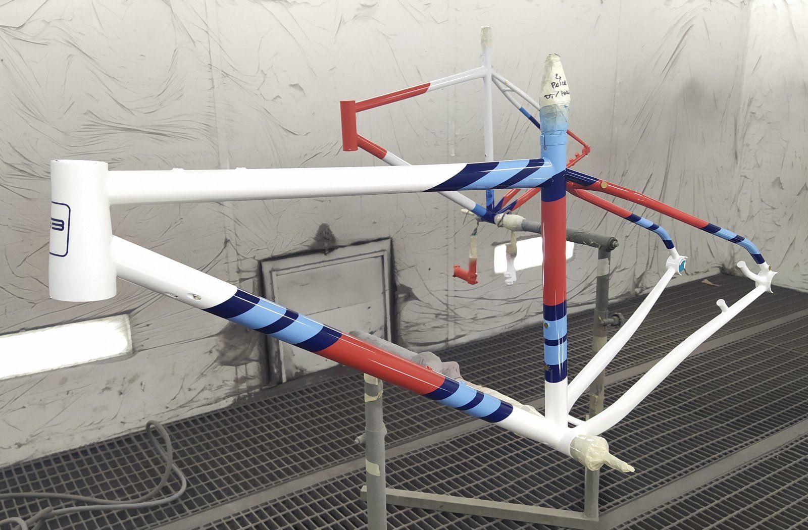

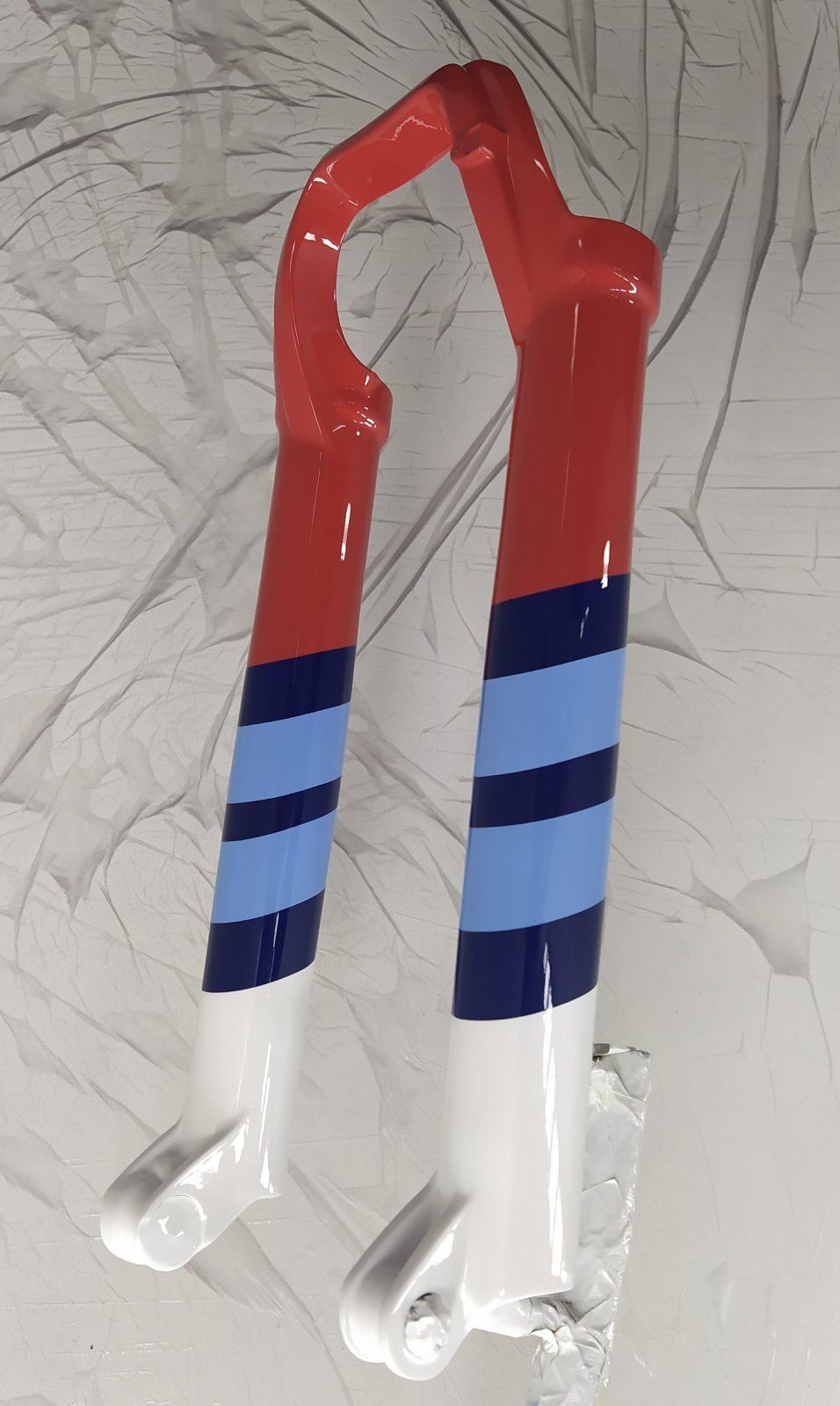

.... die Nachos sind schon etwas weich, wir warten dringend auf knusprige Bilder und Beginn der Montageshow :wink:
Geht bald los!
Tom schreibt:
I have the frame next Tuesday.
I will paint 24th week, I will ship 25 week.
Ok, um die Holde zu zitieren: "Ihr sollt ja nicht wie die Hunde leben!"
Hab die letzten ein zwei Seiten nicht gelesen, aber da steht ja garantiert irgendwo, dass die Holde Martinis mag. ;)
Ich mochte die Martini Racing Designs schon immer und das sieht auf dem Rahmen spitze aus! :daumen:
ich bin zugegebenermaßen beeindruckt. sieht deutlich besser aus, als ich dachte. und toms handwerkliche ausführung is spitze :daumen:
wie weit bist du mit den komponenten? ich glaube, so'n paar vittoria-reifen mit grauer seitenwand könnten gut passen.
