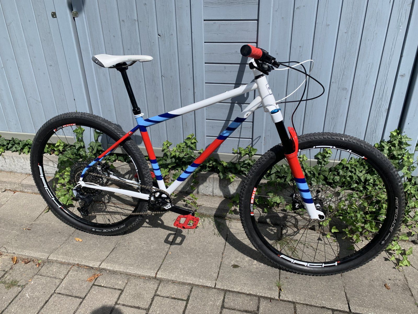

Kannst dir Zeit lassenIch schaue das erste Mal in diesen Thread und sehe diesen Rahmen bzw. diese Lackierung und hossa! da habe ich echt etwas verpasst. Jetzt ist Nachlesen angesagt![]()

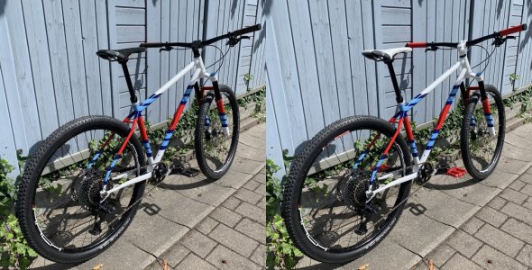

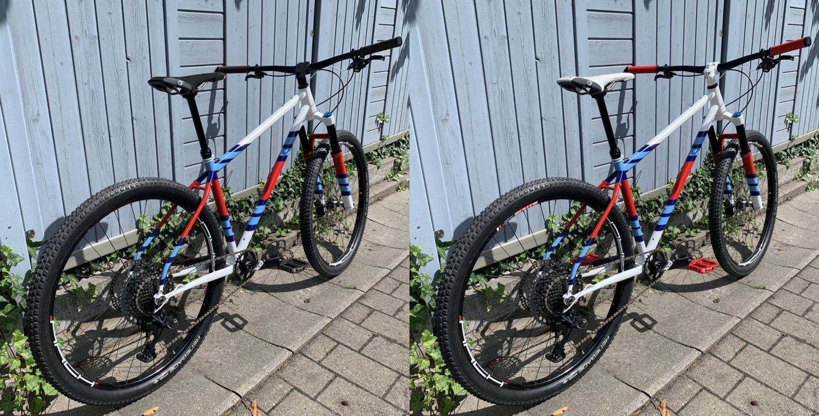

Ich denke, das ist ein bisschen dem Kunstlicht und der Belichtung geschuldet. Gleicht man auf dem Weiß der Gabel ab, wird alles andere blaustichig. Finale Fotos dann bei TageslichtAls Tipp.
Mach mal nen Weiß Abgleich bevor du photographierst. So eine Schablone kostet nicht viel.
Das weiß im ersten Bild sieht beige aus.
Ist schade um das Schöne Motiv.

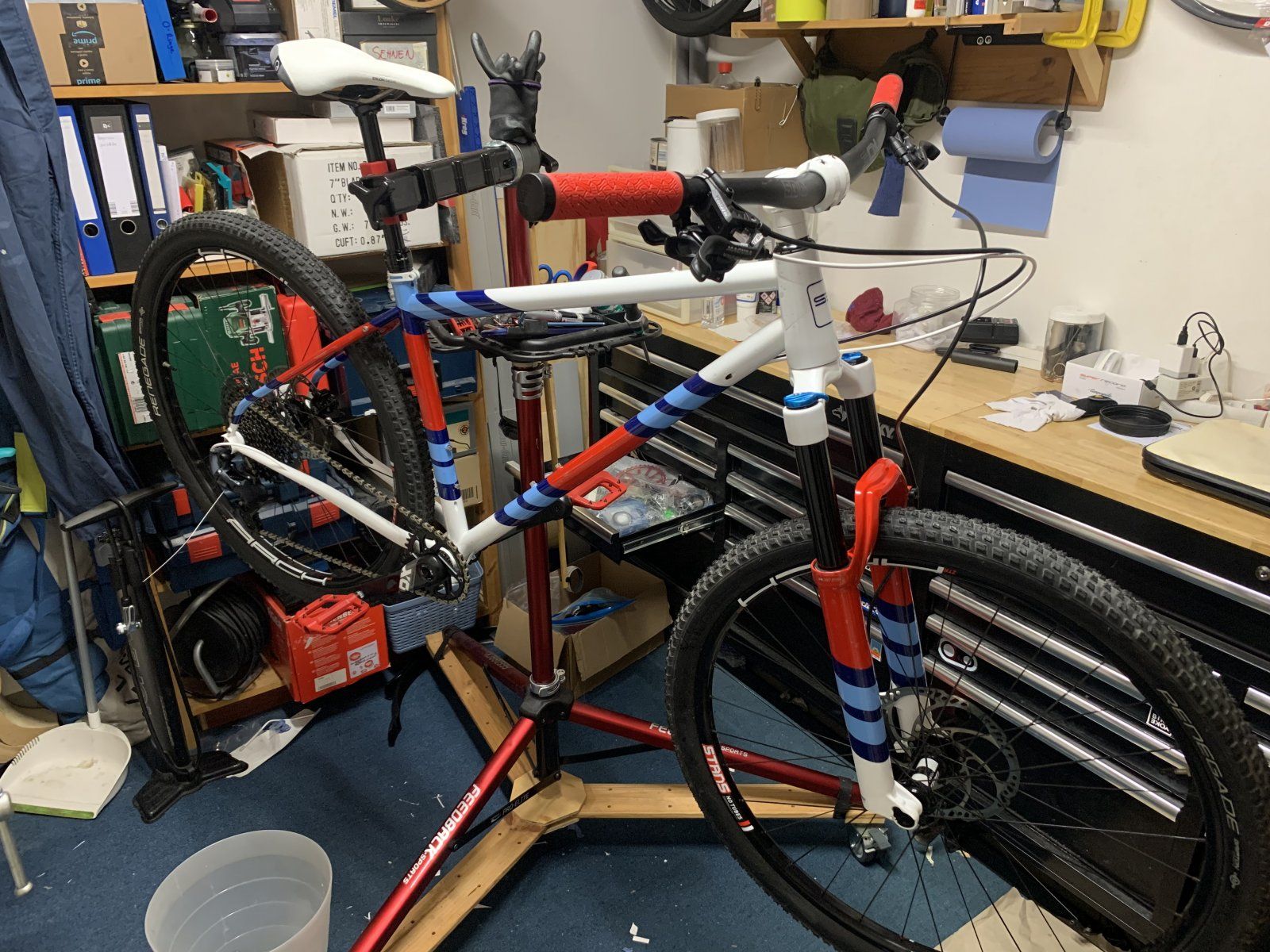

Auf dem Letzten Bild sehen die Griffe aus, als wären sie aus Velours und jetzt will ich wissen, wie sich das fahren würdeBitte entschuldigt den lahmen Fortschritt - viel Arbeit und wenig Zeit. Daher auch die Unordnung, ich werd die Werkstatt erst hinterher aufräumen.

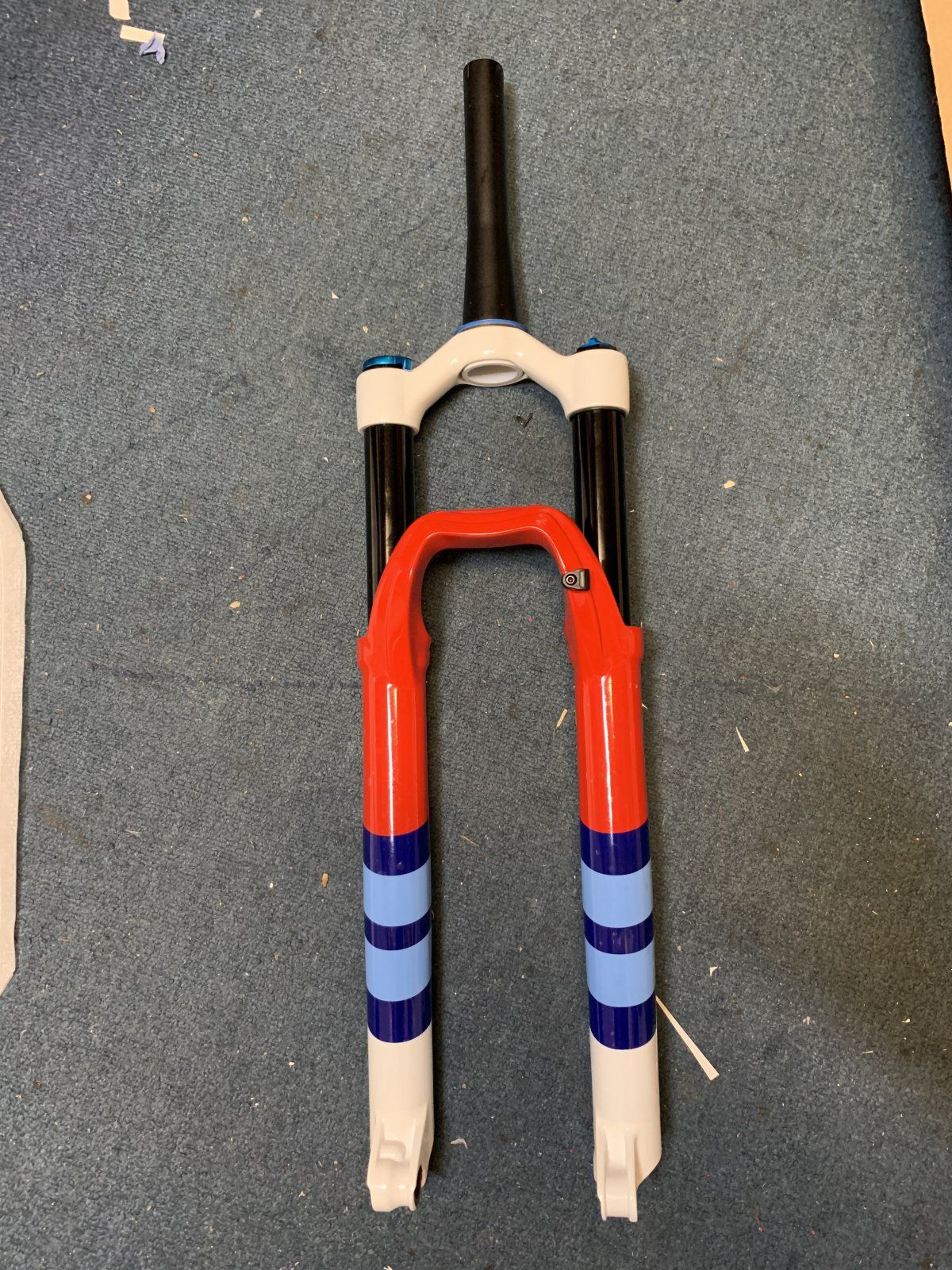

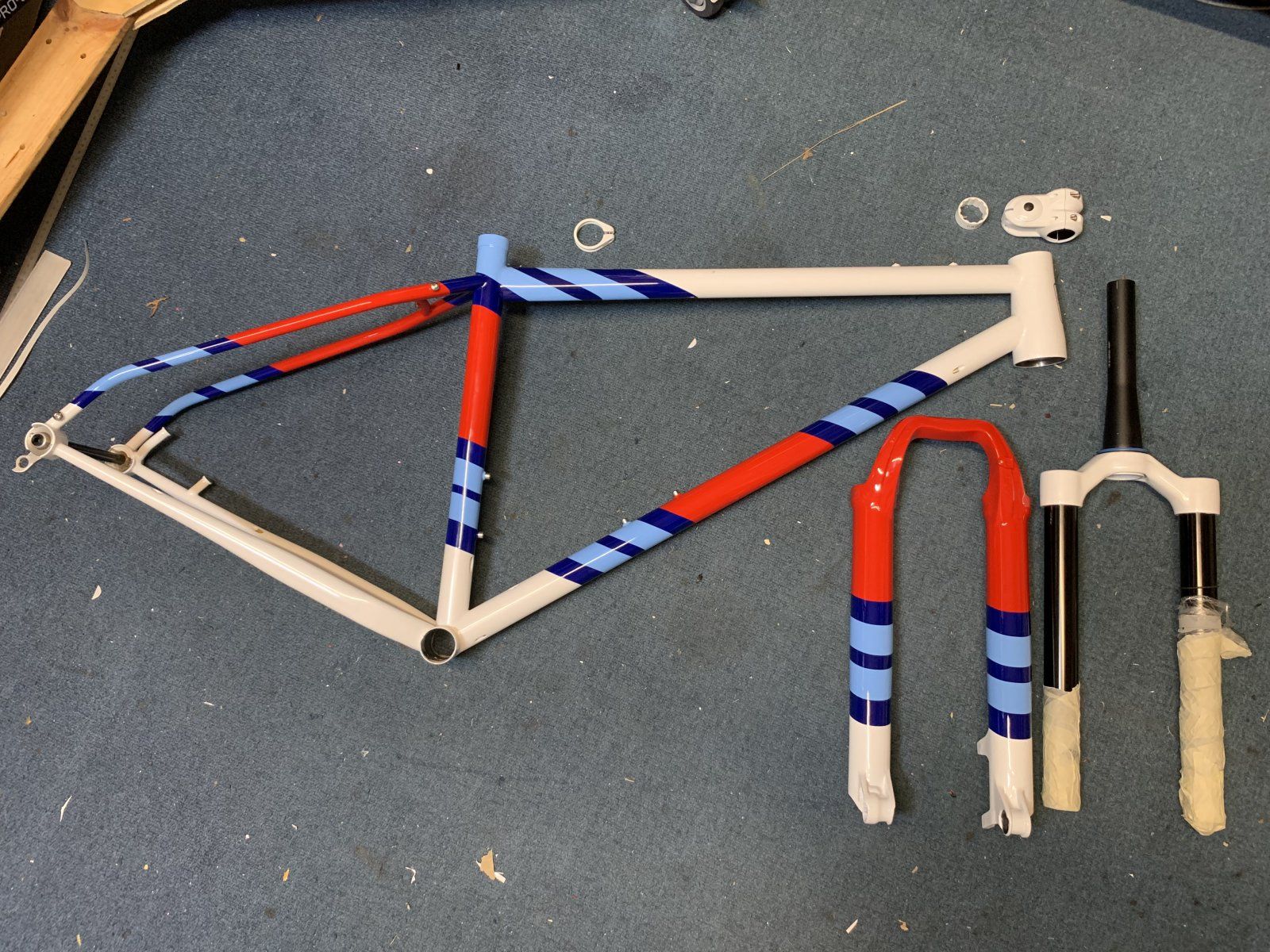

Heute habe ich mal eine Nachtschicht eingelegt. Das wird sich morgen rächen, aber dafür tat sich hier endlich wieder was.
Uff, das war neu und ungewohnt - Fox 34 wieder zusammengetüdelt. Hoffentlich alles richtigScheint aber alles zu funktionieren.

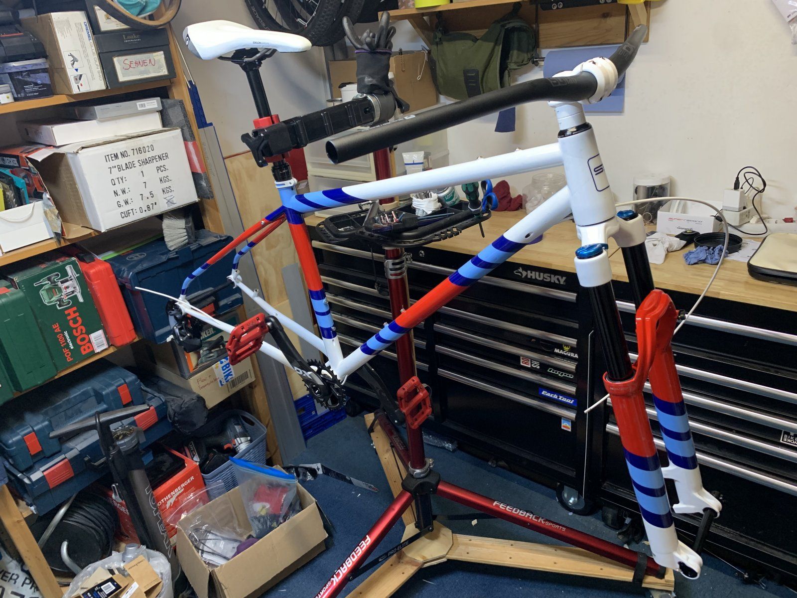

Die Leitungen verlaufen ja intern. Tom hat da tatsächlich überall so Röhrchen reingelötet, so dass die komplette Außenhülle durchgeschoben wird. Die weiße Jagwire-Schalthülle war ein Mü zu dick, entsprechend war es ein Krampf. Habe in die Röhrchen etwas Brunox eingesprüht, dann ging es.

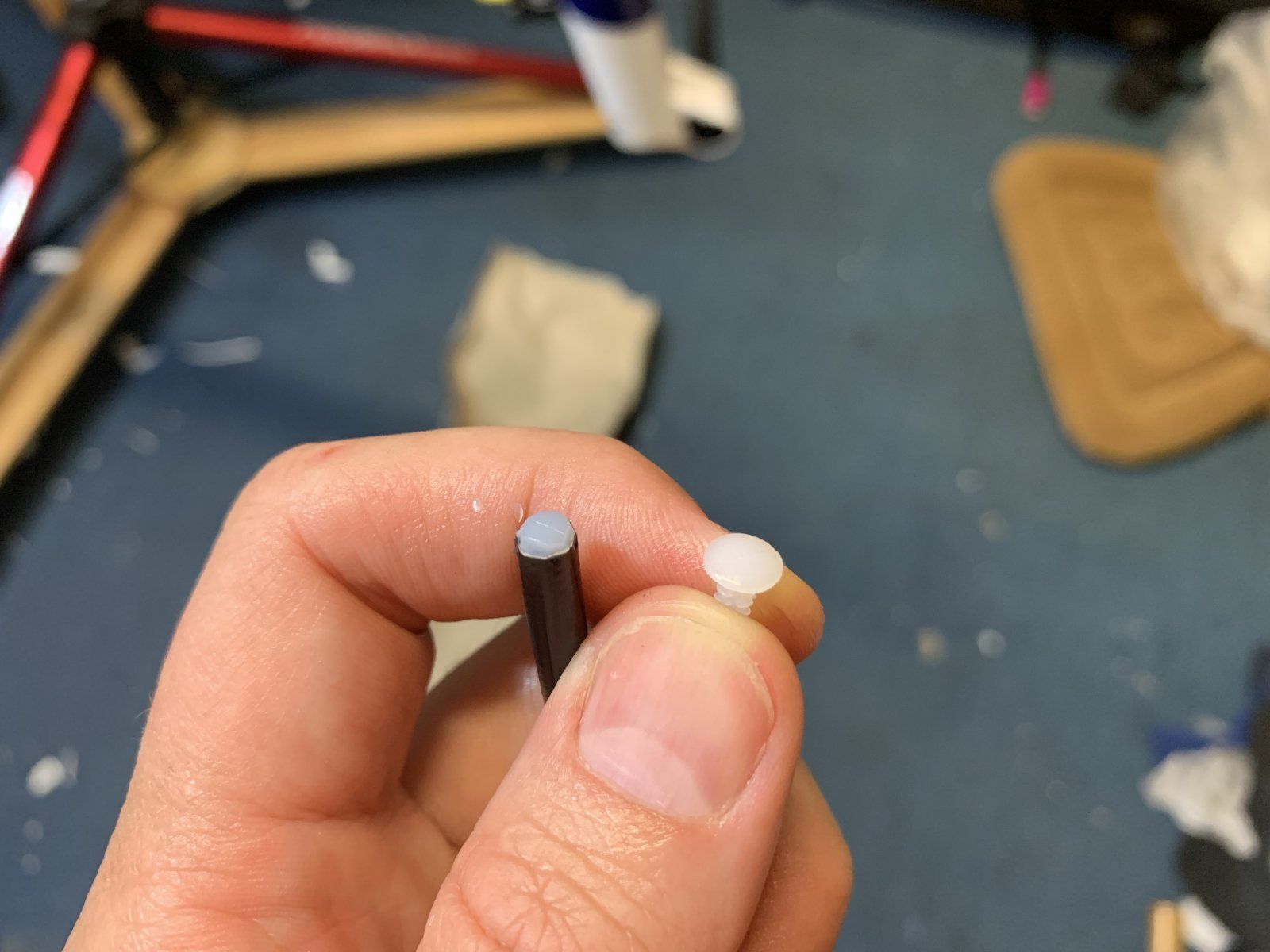

Für die hintere Bremsleitung habe ich einen der beiliegenden Magura-Stopfen bearbeitet, bis er durchpasste. So ließ sich die Leitung von vorne bis zum Steuerrohr durchschieben und blieb dicht.

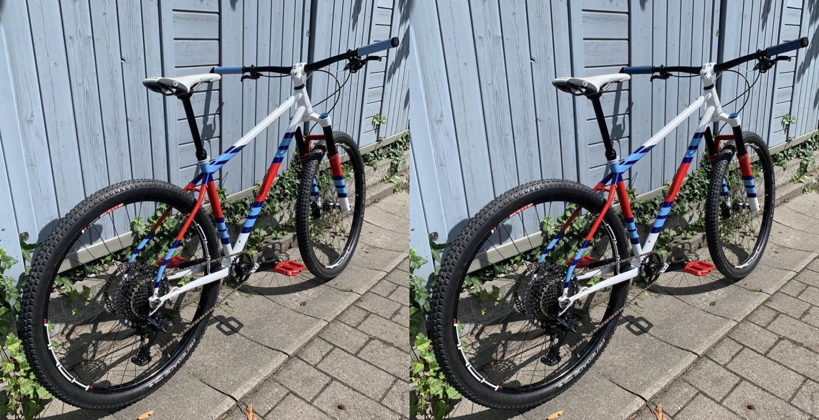

Aktueller Stand:
Was noch gemacht werden muss:
(Edit: Öltausch Dämpferseite, hab ich im Dschumm falsch gemacht)
Leitung Vario-Sattelstütze verlegen, Hebel montieren
Schaltung final einstellen (die spinnt)
Lenker vmtl kürzen
Cockpit einstellen
Sattel einstellen
Bremsen einbremsen
Schöne Fotos vor ruhigem Hintergrund und bei Tageslicht machen ;-)
Kurzum: Finale!

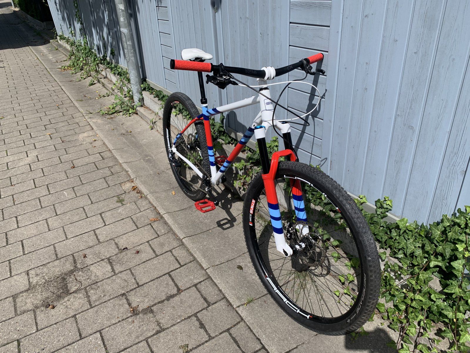

Richtig, Sattel wird weiß, ich denke, das sieht mit dem weißen Vorbau harmonischer aus.
Ich frage mich noch, ob die roten Griffe nicht zu unruhig sind und ob schwarze nicht besser wären.
Der Schaltzug der Sattelstütze soll auch noch weiß werden, dann ist das zur Schaltung "farbsymmetrisch".
Die Bremsleitungen von Magura schwarz auf Jagwire weiß zu ändern ist mir zu krass.
Reifen Laufrichtung - ich könnte jetzt erzählen, dass das zwecks besserer Bremswirkung so durchdacht sei, aber das wäre gelogen![]()
Also ich finde das ganz schön professionell!
