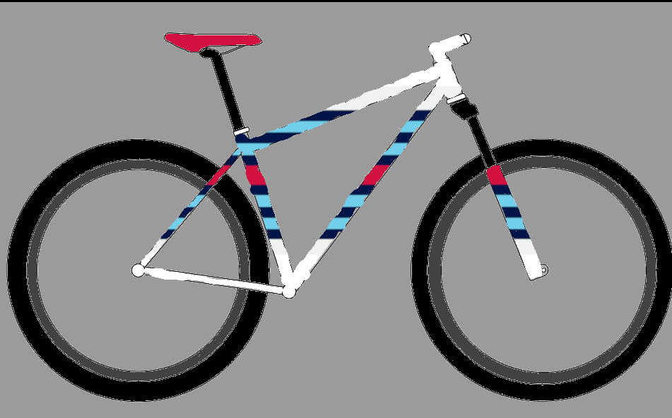

Ok, hier ein sneak peak bez. Lackierung.
Martini Racing, Baby!
Auch Vorbau und Standrohre werden lackiert.
Ja, der Sattel ist so rot. Das Rot der Streifen wird dann entsprechend angepasst, damit das homogen ist.
Auf das Steuerrohr kommt von vorne noch was drauf, es gibt Optionen ;-)
PS: Sorry für die unsaubere Linienführung, bin nicht so der Bildbearbeitungs-Crack.

Farbschema find ich geil. Bei der Linienführung bin ich mir nicht so klar.

Die Idee für die Farben find' ich auch gut... Musste sofort hieran denken:
https://production-privee.com/collections/frames/products/shan-nº5-2019-037-limited-editionDein Ansatz ist mir aber zu fett... Ich würde es dezenter machen...

Die Idee finde ich klasse. Hast dein Alter verraten mit dem Martini Racing ;)
Aber weniger ist oft mehr. Wirk sonst etwas nach frühem Cube-Style wo Felgen- und Gabeldecals, Züge etc. in farblich abgestimmt waren.
Bei der Gabel würde ich besser mit Decals arbeiten. Da bekommst Wunschdecals und kannst die notfalls abreißen.
Ich persönlich würde eher die Gabel und die Sitzstrebe weglassen und dafür vielleicht Felgendecals verwenden. Ist aber natürlich was persönliches.
Meine Überlegungen:
1) Stahlrohre haben im Vergleich zu Carbon und Alu halt einen relativ geringen Durchmesser. Das spricht für helle Farben und eher breite Streifen.
2) Der Gesamtstreifen mit den Farben muss auch proportional zum Weißen sein.
Aber etwas dünner könnten die farbigen Streifen noch werden.

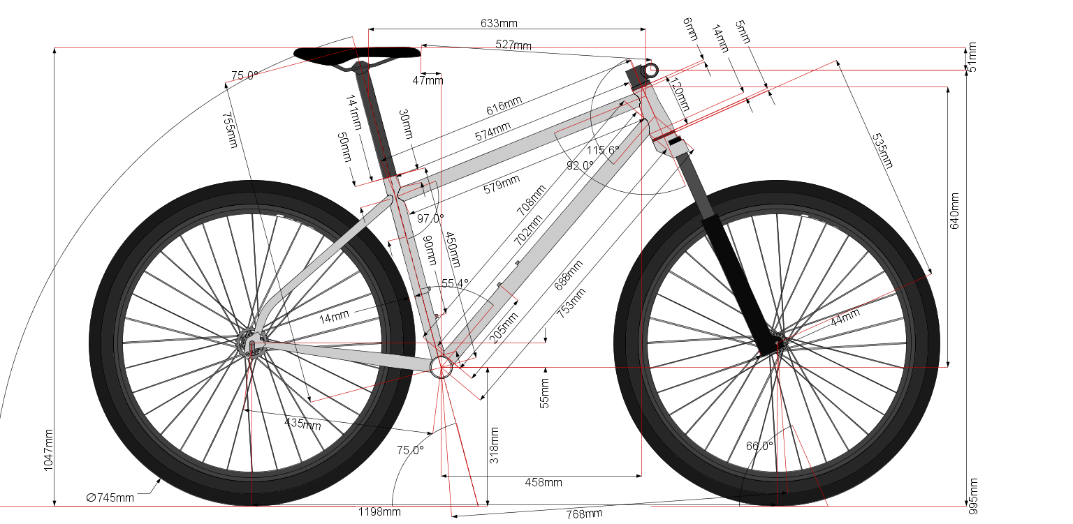

Ok, heute scheint SingleBe-Neue-Geo-Tag zu sein, in einem anderen Aufbauthread kamen auch neue Daten. Anyway, so ist der Stand:
  • Neues Steuerrohr, getapered.
  • Stack ist von 630 auf 640mm angewachsen.
  • Reach ist fast gleich geblieben, minimal von 460 auf 458mm geschrumpft.
  • Die Sitzhöhe stimmt nun (755 statt 730mm), und der Nachsitz ist bei dem Sitzwinkel entsprechend von 40 auf 47mm angewachsen.
Ich überlege nun doch noch, den Sitzwinkel um ein halbes Grad steiler zu machen, und den Lenkwinkel um ein halbes Grad flacher. Was meint Ihr?
Beim Lenkwinkel spricht nichts dagegen für mich, wobei ich den OK finde für gemäßigten Einsatz. Beim Sitzwinkel wäre ich mir nicht mehr so sicher.
Ist ja alles ohne SAG angegeben mit den 75° korrekt? Dürften so schon im SAG ca. 76-76,5° werden. Müsste nicht mehr sein in meinen Augen.

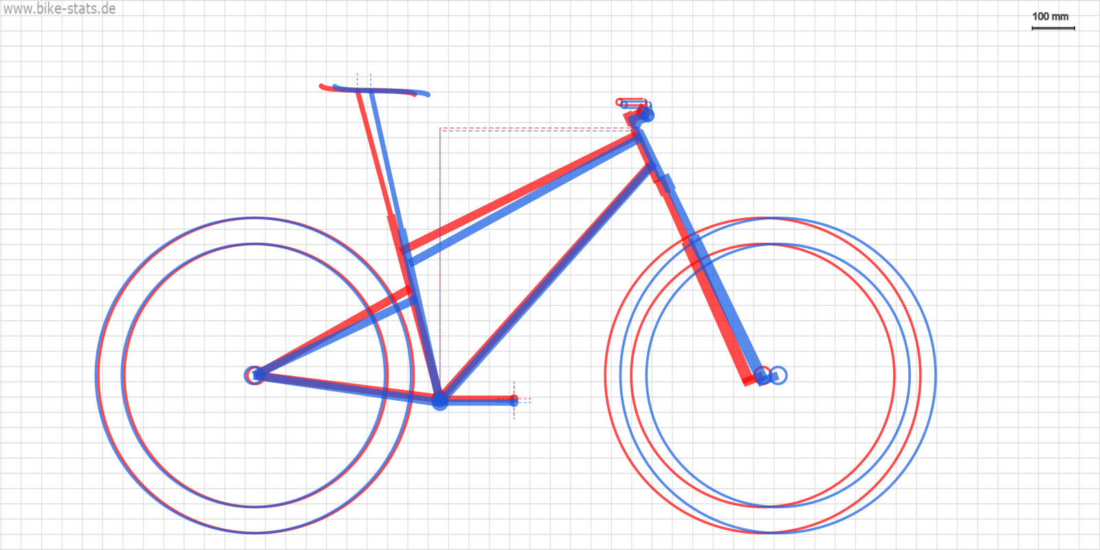

Hey, vielen Dank! Das war wirklich ein sehr hilfreicher Beitrag. Hat mich nämlich motiviert, mir das Moxie in "Long" im Vergleich zur aktuellen Geo des Singlebe auf Bike-Stats anzuschauen, und das war sehr aufschlussreich. Trotz des längeren Reach ist die Distanz Sattel-Lenker beim Moxie wg. des steileren Sitzwinkels kürzer...! Plus natürlich der längere Radstand.
Endlich jemand, der nicht immer nur 'der Reach ist zu lang' betet, sondern sich die Zahlen WIRKLICH anschaut!!!!😍
Ist nix anderes als schlichte Mathematik:
Wenn ich die Distanz zwischen Mitte Tretlager und Mitte Steuerrohr nicht verändere (den Reach), aber durch den steileren Sitzwinkel den Poppes näher ans Steuerrohr bringe, sitze ich trotz längerem Reach weniger gestreckt:hüpf:
Ich fahre bei ca. 1,70m Größe und ner Schrittlänge von ca. 81cm das Moxie übrigens auch in Long - paßt perfekt!
Flügelweite ca. 1,69m, und Lenkerbreite 76cm - für mich ebenfalls perfekt!
Und mit der Dropper-Stütze lege ich mich (wenn ich grad im Sitzen fahre) einfach schnell mal ein paar Zentimeter tiefer, wenns schlammig und rutschig auf gerader Strecke oder bergauf wird - macht für mich so absolut Sinn, weil ich dann zum einen direkt einen tieferen Schwerpunkt habe und im Zweifel mich leichter abfangen kann, wenn mir das Rad doch wegschmiert. Also, da Du ja eh darüber nachgedacht hast, eine reinzumachen...:cool:
@just-my-fun , ich habe das nochmal mit Tom diskutiert, und er fragte etwas spitz, wann die Holde denn ihr erstes Enduro-DH-Rennen fahren werde. Das konnte ich so nicht beantworten, daher haben wir uns auf folgende eher gemäßigte Geo geeinigt:
Der Lenkwinkel ist nochmal ein halbes Grad flacher geworden. Den Rest behalten wir mal bei.
Ich werde jetzt im nächsten Schritt den Vorbau und die Tauchrohre der Gabel zu Tom schicken fürs Lackieren.
Bitte nicht falsch auffassen:
Das Teil ist doch praktisch komplett identisch zum Orbea Laufey in L.
Dein Tretlager ist 1cm höher. Aber vom Rest sehe ich da gar keinen Unterschied.
Das hat natürlich den Vorteil, dass das Gesamte schonmal stimmig ist. Das Laufey soll ein sehr gutes Rad sein.
Sie könnte mal auch mal ein Laufey Probe fahren, damit man weiß, ob es ihr überhaupt zusagt.
Halte ich gerade für einen Anfänger als essentiell.
Viel Erfolg weiter.
