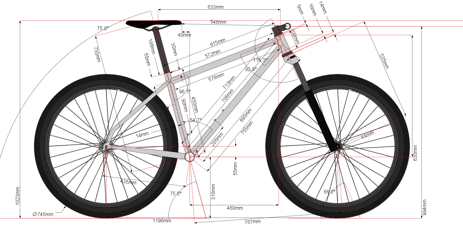

Derweil hier der erste Geo-Entwurf von Tom, ohne Sag.

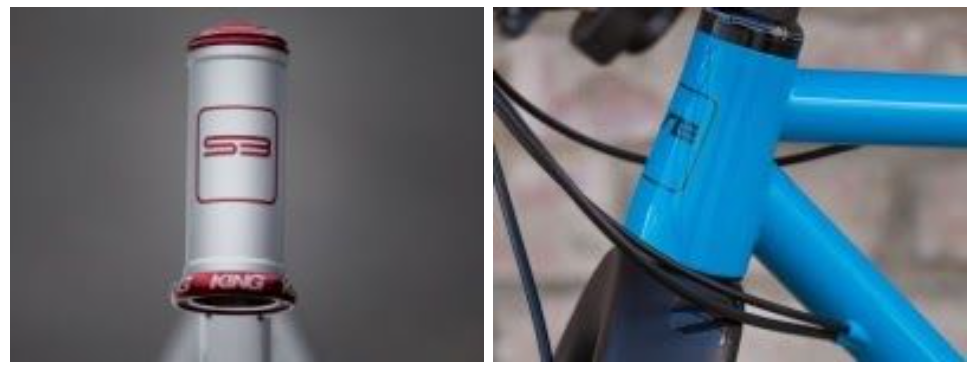

  • Steuerrohr: Tom scheint eine Präferenz zu haben zu 44mm mit semi-integriertem Steuersatz. Ich hätte aber gerne das breitere tapered-Steuerrohr mit integriertem Lager 42/52 mm. Auch weil ich dort ein Stück Leinwand brauche, Stichwort Lackierung.
  • Als Stack schlägt er 630mm vor, also +10mm
Was meint Ihr denn zu den folgenden Punkten?
  • Tretlager T47 vs. BSA 73mm - Ich hatte die Hoffnung, dass bei T47 die hintere Bremsleitung und der Schaltzug intern verlaufen könnten. Das geht aber irgendwie nicht. Spricht dann noch etwas für T47? Wenn nicht, würde ich zu good ol' BSA tendieren.
  • Sitzrohr-Inneres = Sattelstütze würde ich 30,9mm nehmen. Oder spricht was für einen anderen Durchmesser, z.B. Verfügbarkeit/Großartigkeit von Variostützen?
  • Max. Reifenbreite scheint jetzt 2,4" zu sein. Ist ja ein Hardtail mit 435mm langen Kettenstreben... Lohnt es sich, auf 2,6" zu drängen?
  • BSA 73 ist gängig und sorgenfrei. Warum ändern?
  • Ob 30,9 oder 31,6 ist abhängig von der Rohrsorte (Wandstärke). Beides sind gängige Maße
  • bei 2,6" und 435mm Kettenstreben wird es so eng dass die Kettenstreben vermutlich mittels filigraner Frästeile an das Tretlager geführt werden müssten.
Lese ich die Daten richtig?
Reach ca. 506mm und Oberrohr 633? Will mir gerade nicht so zusammenpassen.
Reach müsste dann zum ausgehend vom Oberrohr geringer sein oder das eff. Oberrohr länger wenn der Reach passt.
Vielleicht stehe ich gerade auch voll auf dem Schlauch ;)
Guck noch mal genau. Ich lese reach 460.
ausgehend von lange Beine, kurzer Oberkörper finde ich allerdings (theoretisch!) 460/630 zu lang und vielleicht auch etwas tief. Auch wegen der Sattelüberhöhung! Im sag wird’s dann eher so ca. 475 und 610 sein. Mehr so Richtung 445-450 und 635-640 wäre für mein Empfinden passender. Wenn der Rahmenbauer das allerdings aufgrund der Körpermaße so empfiehlt, würde ich seine Meinung schon ernst nehmen.
Stimmt, Danke. Hab nicht geschaut da unten.
Nach erneuter Durchsicht der ersten Geo-Skizze von Tom und Eurem Input einige Beobachtungen:
  • Sitzhöhe sollte 755mm sein, nicht 730mm.
  • Rückfrage an Tom, ob Reach 445-450 und Stack 635-640 nicht plausibler wären (thx, @KnauerinhoFox !)
  • bei diesem Projekt jedenfalls keine Vorteile T47 ggü BSA 73mm
  • mit 55mm Tretlagerabsenkung und Kurbellänge von 175mm ergibt sich (vor Sag) eine Bodenfreiheit von ca. 138mm unter dem senkrecht nach unten stehenden Pedal. Das klingt für mich ok.
  • Im 450mm langen Sitzrohr dürften oberhalb der Flaschenhalter-Bohrungen noch so ca. 270mm für den unteren Teil einer Vario-Stütze übrig sein, also üppig. Bei einer 170mm-Stütze würden noch ca 85mm des unteren Stützenteils rausschauen. Ich denke, auch eine 150mm-Stütze wäre noch vollkommen ok.
  • Sitzrohrdurchmesser: Tom kann danach entscheiden, was leichter ist. Wobei es sich lohnen würde, das Gesamte aus Sitzrohr und Vario-Sattelstütze in den jew. Durchmessern anzuschauen. Da muss ich noch recherchieren.
  • Ich komme in der von Tom gezeichneten Geo mit den Griffen dorthin, wo ich hinwill, mit zwei Varianten:
    • Lenker mit 16° Backsweep und 20mm Rise, dann 10mm Spacer unter 55mm-Vorbau mit +6°
    • Lenker mit 12° Backsweep und 20mm Rise, dann 20mm Spacer unter 40mm-Vorbau mit +6°
Ich stelle mir das Lenkverhalten mit dem nicht besonders flachen Lenkwinkel, einem so kurzen Vorbau und Evtl. nur 740er Lenker sehr (zu) direkt und unruhig vor. Unter 50mm würde ich nicht gehen. Und ob ihr 16 grad Biegung liegen, weißt du ja auch nicht. Spielraum zu verkürzen wäre praktisch keiner vorhanden. 55 Vorbau, 760 Lenker, 12 grad Biegung fänd ich ok. Preisfrage: wie lang müsste der Rahmen (reach) damit sein? Sattelrohr würde ich vielleicht etwas (1cm), Steuerrohr auf jeden Fall ein Stück (mind. 1cm) verlängern.
Hier würde ich mich anschließen, klingt für mich auch stimmiger wenn es ein Lenker mit mehr Backsweep sein soll.
