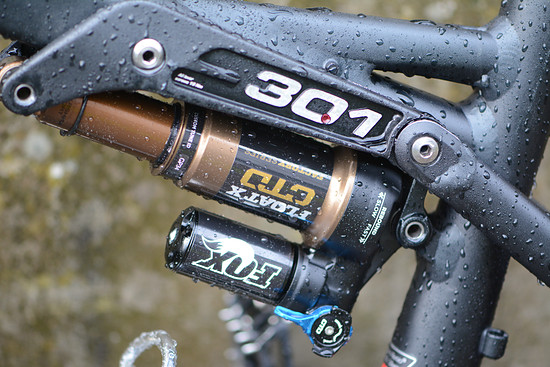

Die Testfahrt eines FOX Float X in einem LV 301Mk9, L war erfolgreich:
Fahrermasse = 90kg. Druck im Float X = 15bar. Ergibt "Pin +2" Einstellung.
Rebound voll offen.
Im Climbmodus im noch ganz wenig Bewegung drin, also nicht 100% zu. Angenehm zu fahren.
Im Trailmodus (Sub-einstellung 2) ist das Fahrwek straff, aber aktiv.
Im Descendmodus merkt man deutlich die reduzierte Dämpfung.
Abspringen über 15cm Kanten bringt Federwegsausnuntzung von 45mm bezüglich Dämpferhub (max. 50mm).
