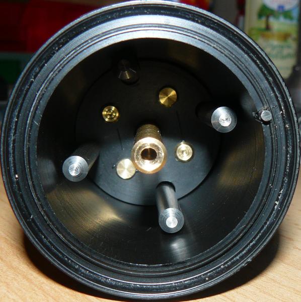

also bei LED-Tech und PCB Komponents ein paar Teile geordert, die Drehbank angeworfen und heraus kam das:
attachment.php
attachment.php
Das Gehäuse wurde noch ein wenig modifiziert, in sachen abdichtung und Bedienung, aber im großen und ganzen wird es so aussehen:
Technische Daten:
-4mal XPG-R4 neutral white LEDs
-4mal Ledil Regina Reflektoren
-LED-Slave von PCB components, im 2Tasterbetrieb stufenlos regelbar ( auf dem Bild ist noch die Hardware für den Potibetrieb zu sehen)
-Temperaturschalter, der bei 60° auf 350 mah runterregelt.
-Wasserdicht ( nicht nur spritzwassergeschützt, man kann die lampe unter Wasser betreiben )
-als Fahrradlampe, als Helmlampe und als Handlampe nutzbar ( nach nur geringen umbauarbeiten ).
-Bedieneinheit an der rückseite, es wird jedoch eine buchse vorgesehen, mit der die Lampe fernsteuerbar ist, zum beispiel im helmbetrieb.
Gewicht: ca 140g ohne akku.
Akkus sind am Helm 4x 18650 Akkus
und am Bike wird es ein 5S Lipo werden, damit ich die volle Leistung bis zum schluss habe, bei 4S wird die lampe langsam dunkler.
