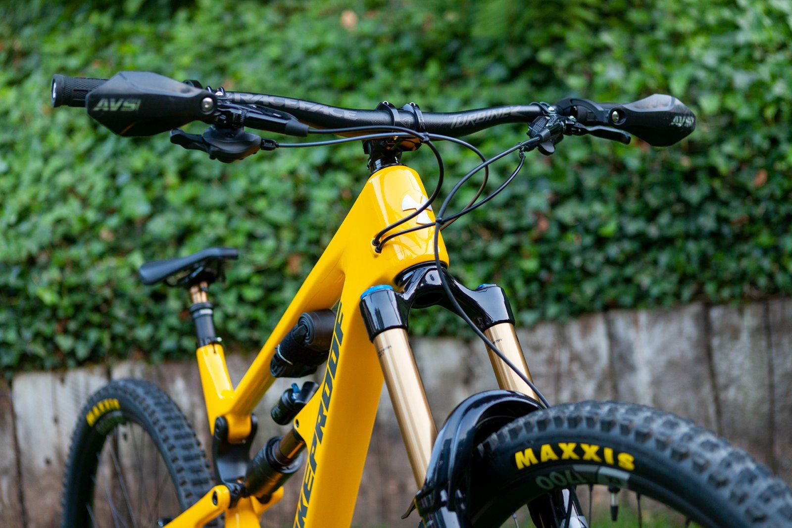

Cockpit:

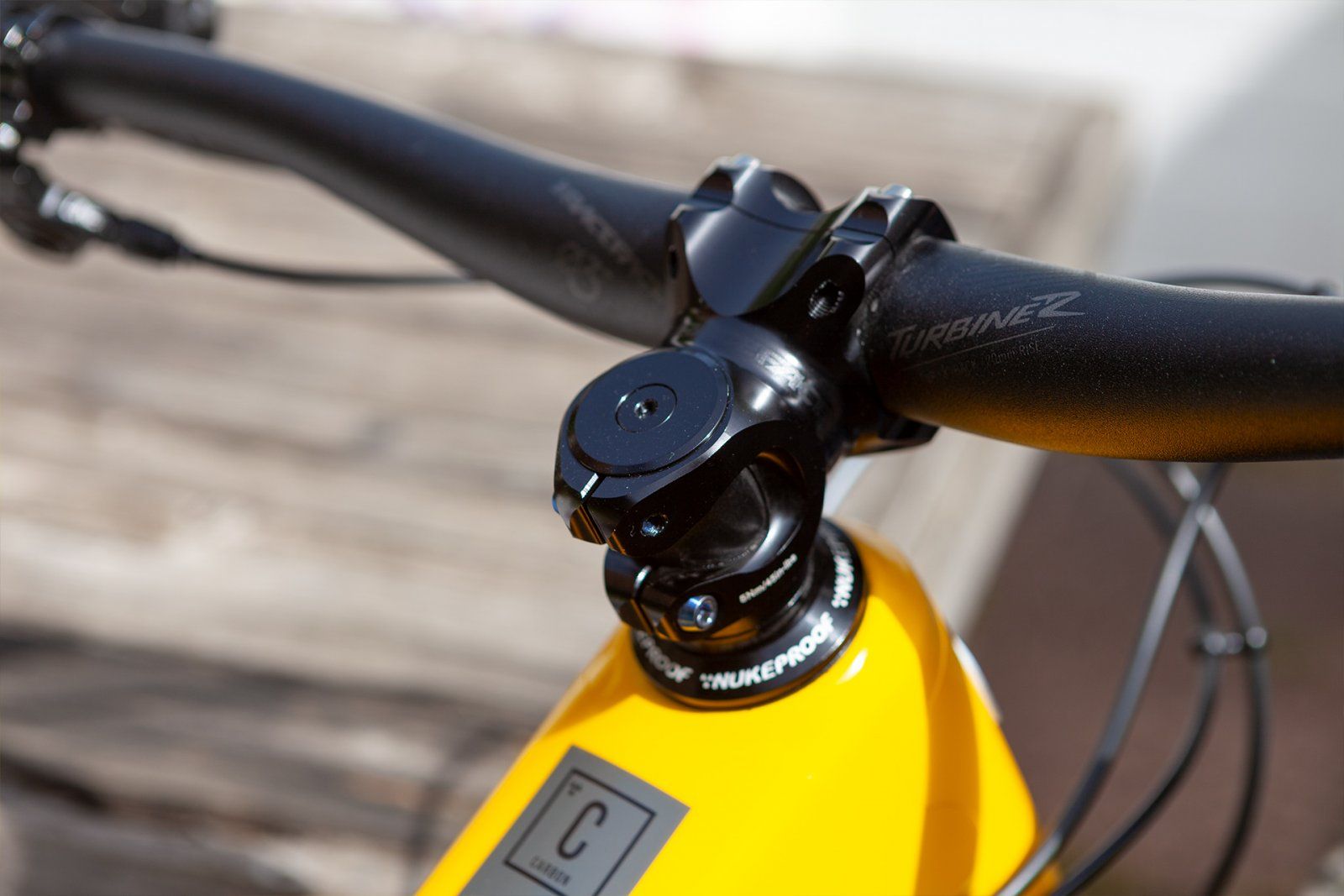

Lenker:
Race Face Turbine R 35 - 780mm 20mm Rise (305g) (MJ2019)
Vorbau: Race Face Turbine R 35 0° Vorbau 50mm (138g) (MJ2022)
Griffe: ODI Elite Pro Lock-On 2.1 MTB-Griffe 130mm schwarz/schwarz (101g) (MJ2018)

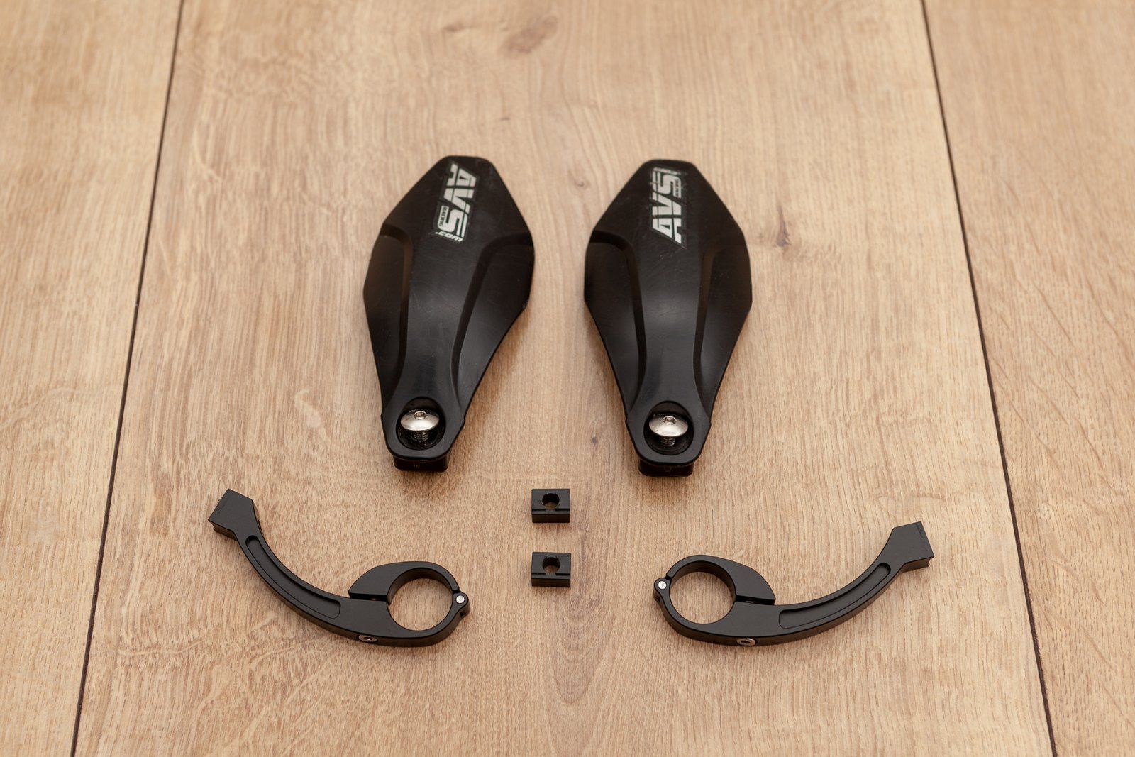

Handguards: AVS Basic Handschutz Schwarz – Alu (113g) (MJ2021)
Das Cockpit wird eins zu eins vom Capra übernommen, jedoch mit einer kleinen Änderung. 🧐
Der Race Face Turbine R35 Vorbau mit 40mm wird durch das Modell mit 50mm Länge ersetzt.
Ich habe beide Vorbaulängen im Stand gegeneinander getestet und fand den 50mm Vorbau irgendwie stimmiger. Das Serien-Mega wird hingegen im Modelljahr 2022 mit 40mm ausgeliefert, nach 50mm im Modelljahr 2021.
Beim Lenker bleibt es erstmal bei Alu und dem zum Vorbau passenden Turbine R35.
Ich wollte nach dem Wechsel auf die 38er Fox und den CF Rahmen den Flex nicht noch weiter reduzieren.
Erstmal schauen was Arme und Hände nach einer Woche Alpen dazu sagen? 😁
Ein optisch zum Bike passender Carbonlenker lässt sich immer schnell mal nachrüsten.
Bei den Griffen nutze ich weiter die ODI Elite Pro.
Für mich ein guter Kompromiss aus Dämpfung, Griffumfang, Grip und Lenkerfeedback.
An den AVS Handguards scheiden sich natürlich häufig die Geister und auch ich habe ein-zwei Jahre darüber nachgedacht, ob ich sie wirklich kaufen soll.
Allerdings waren sie letztes Jahr in Finale bei den ganzen Büschen äußerst praktisch und wenn sie nicht an einem gelben MEGA gefahren werden können, an welchem Bike denn dann? 😎
Von daher bleiben sie erstmal erhalten.

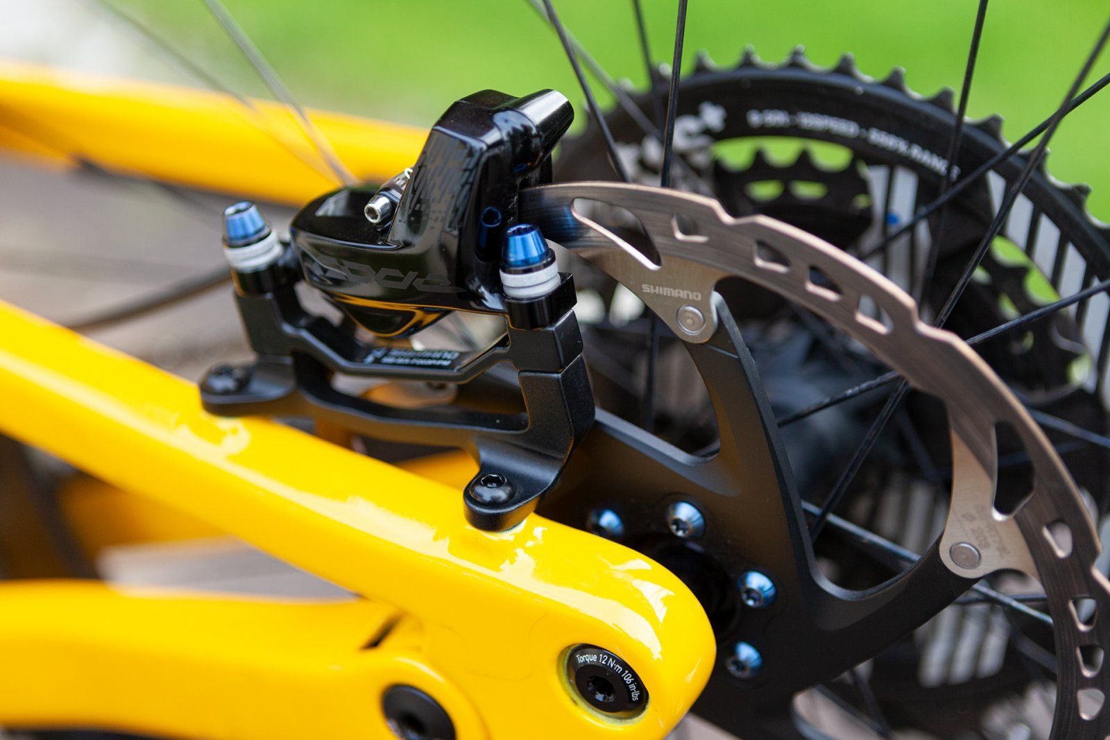

Bremssattelschrauben: Titanschrauben, 2 x M6x40mm, 2x M6x30mm, konisch, blau (?g) (MJ2018)
Unterlegscheiben Bremssattel:
Titan Unterlegscheibe M6x12 mm | schwarz (?g) (MJ2022)

Das Blau der Bremssattel- und Bremsscheibenschrauben, ergänz optisch, beim Blick über das Bike, die blauen Fox Aluteile an Gabel und Dämpfer.

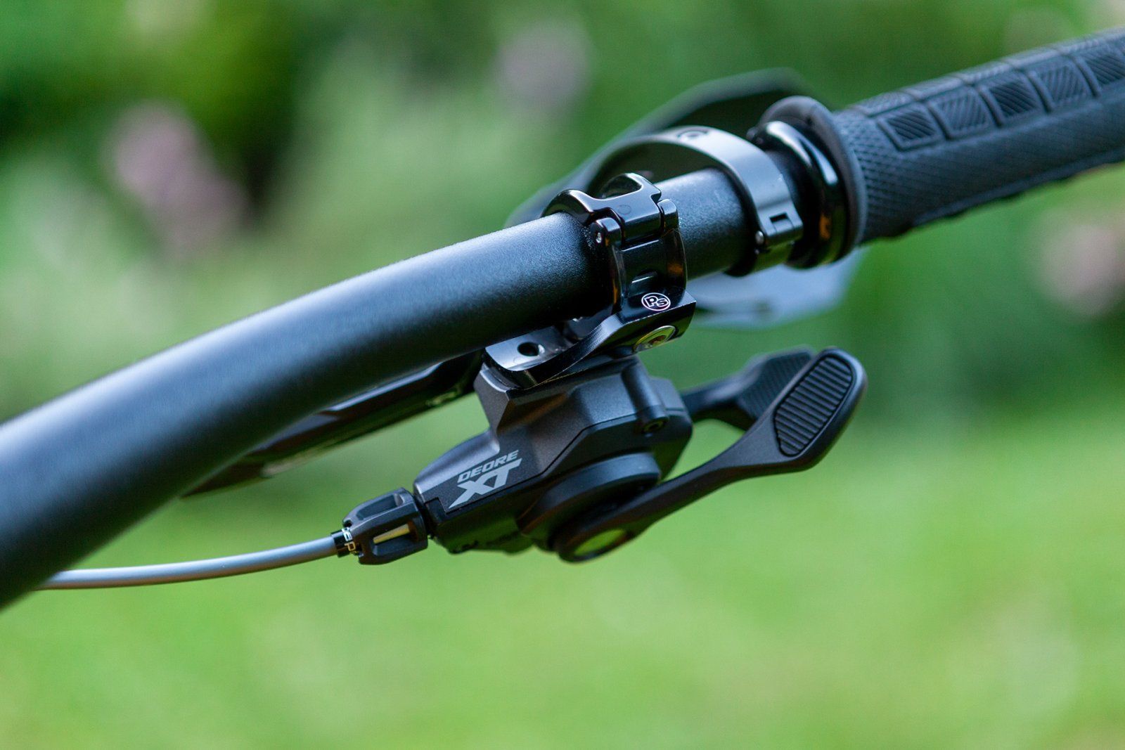

Der Problem Solvers MisMatch 2.2 Adapter verbindet die Code RSC mit der Shimano XT. Glücklicherweise hat sich beim XT-Trigger von 11-fach auf 12-fach nicht so viel geändert.

Update: Bild vom MisMatch 2.2 Adapter eingefügt.

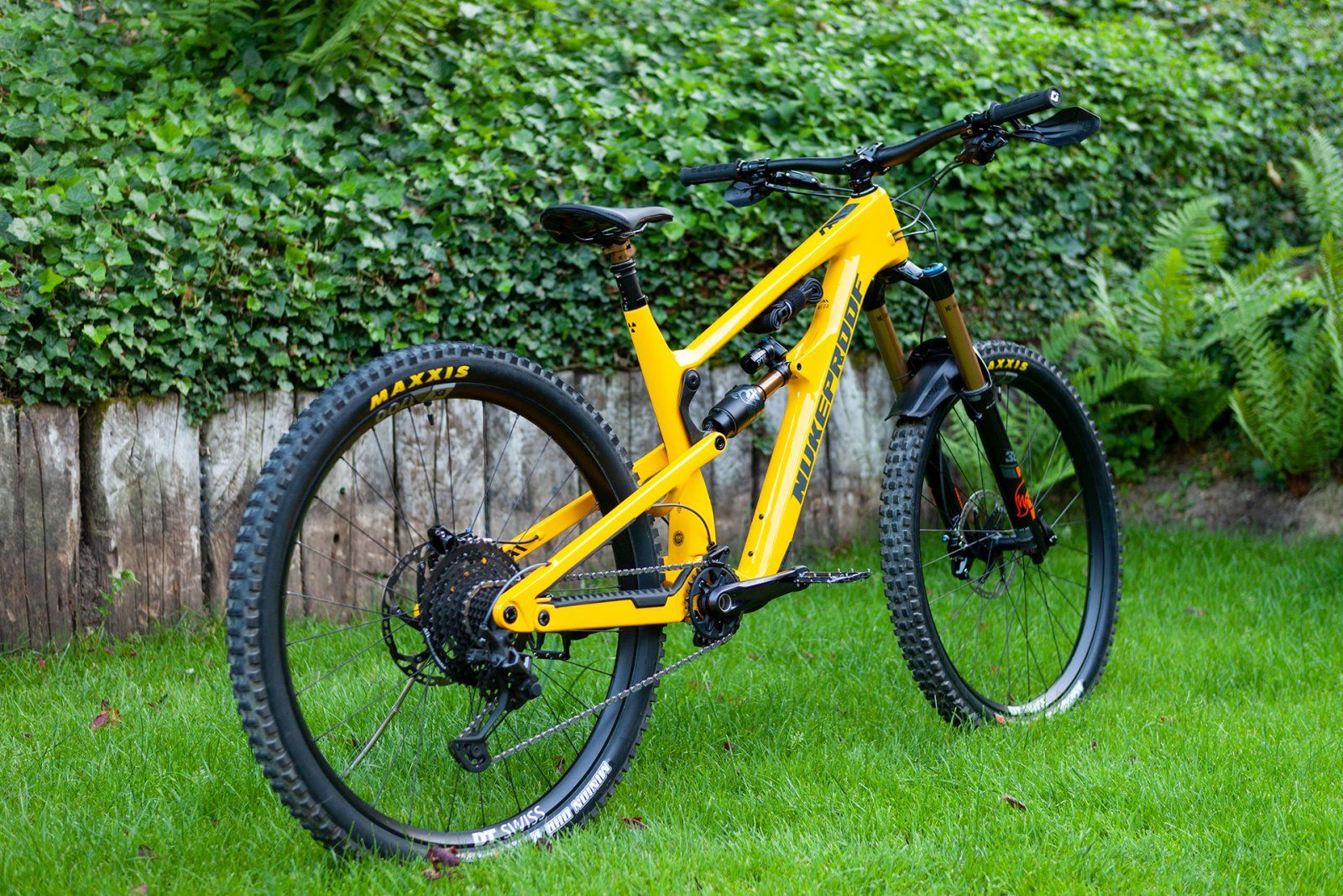

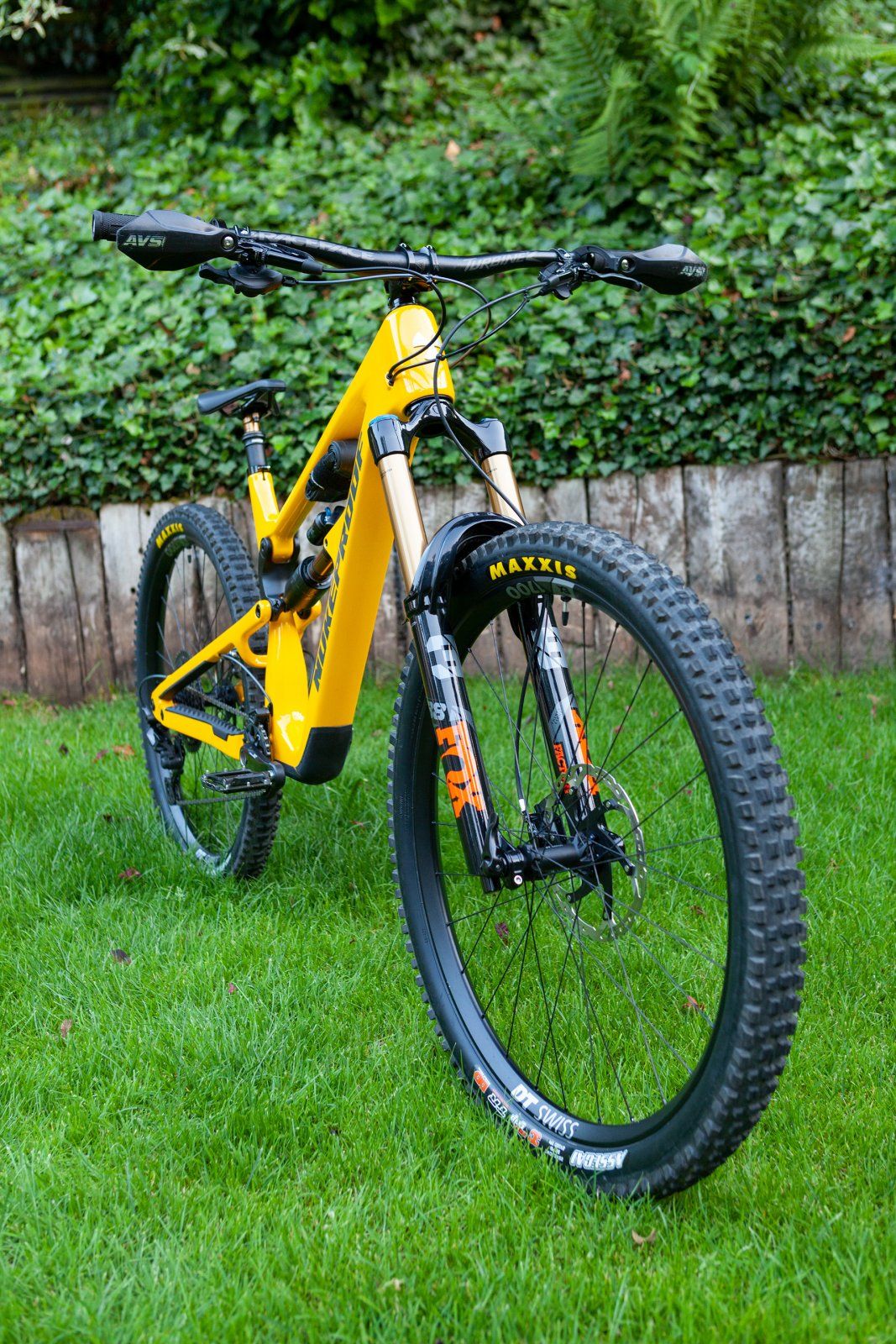

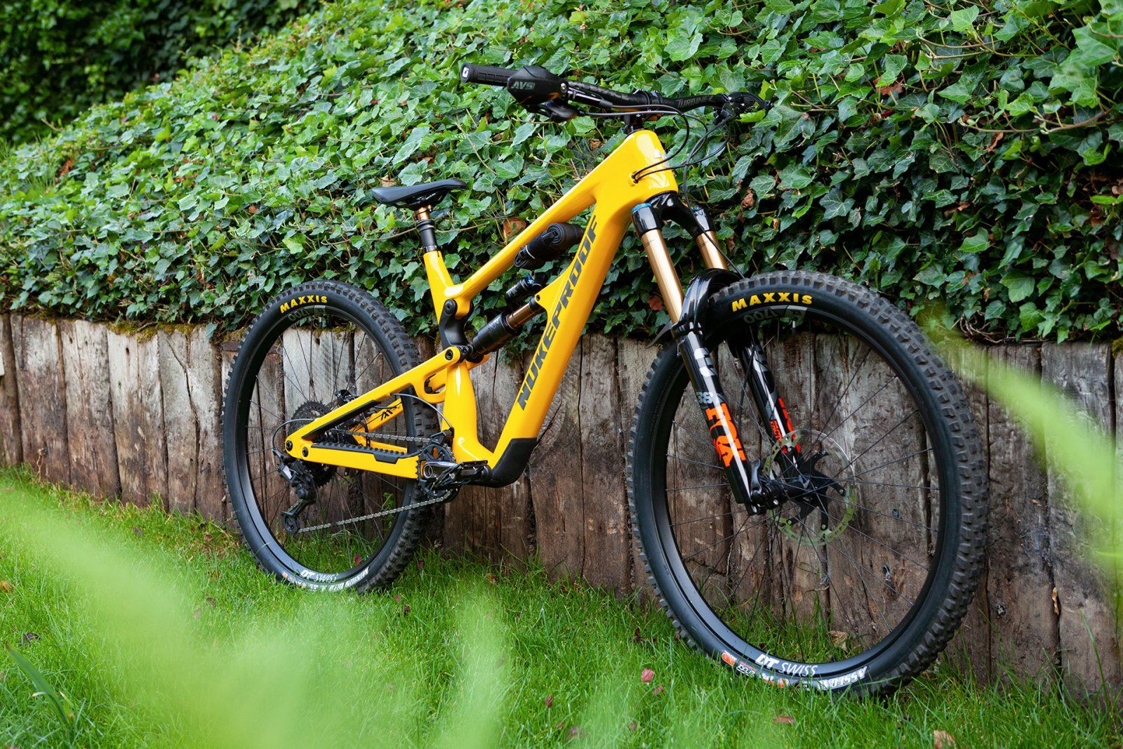

So, da ist das Ding. 🤩
Gestern Abend noch schnell ein paar Bilder erstellt.
Für die Fotonerds: Camera Raw 14.4 sagt, da ist noch Zeichnung in den hellen Bereichen. 😆
Die Kratzer in den Handguards rühren noch aus Caprazeiten.
Sehen in der Realität aber nicht wirklich wild aus.

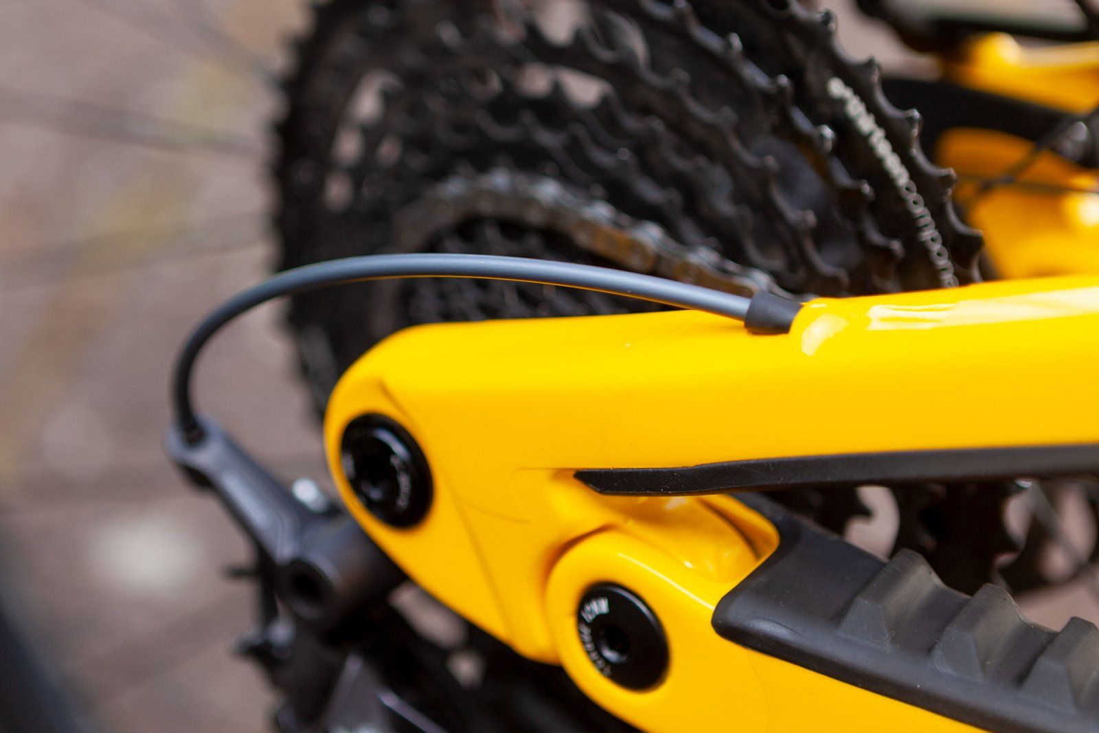

Der Moto-Style-Zugverlegungszwang mit der Hinterradbremse lässt sich gut umsetzen. Fällt sowohl optisch als auch beim Einlenken nicht ins Gewicht. (FYI @7SidedCube)
Die Fox Transfer wird vermutlich in der Winterpause noch durch eine 200mm Version ersetzt, aktuell komme ich aber auch mit der 175mm Version sehr gut zurecht. Ist also mehr Spieltrieb als Notwendigkeit.
Bzgl. Decals auf der Gabel und dem Dämpfer muss ich mal schauen wohin die Reise geht? Aktuell ist es eine Mischung aus OEM Gold auf dem Dämpfer und Retail Orange auf der Gabel. Ich mag das Orange von Fox, aber irgendwie beißt sich das auch etwas mit dem Gelb.
Flaschenhalter und Flasche sind unterwegs, sollten mit Glück die Woche eintreffen.
Ggf. kommt die CO2 Kartusche wieder ans Rad. Mit Trinkflasche wirds dann allerdings deutlich über 17Kg. 😅
Alle weiteren Updates zum Rad pflege ich hier zukünftig ein, wenn es was Neues gibt.

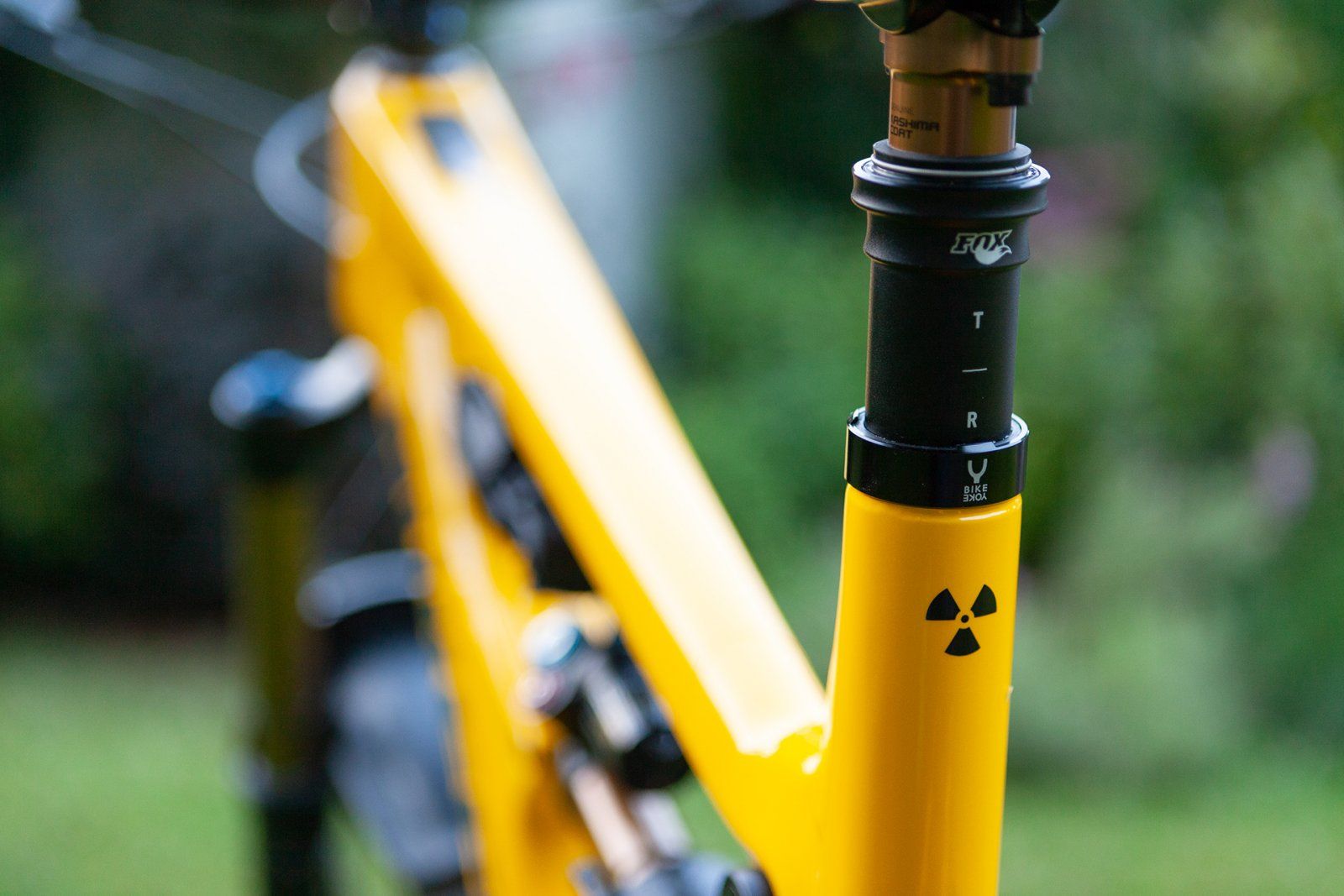

Für die Fotonerds: Camera Raw 14.4 sag da ist noch Zeichnung in den hellen Bereichen. 😆
