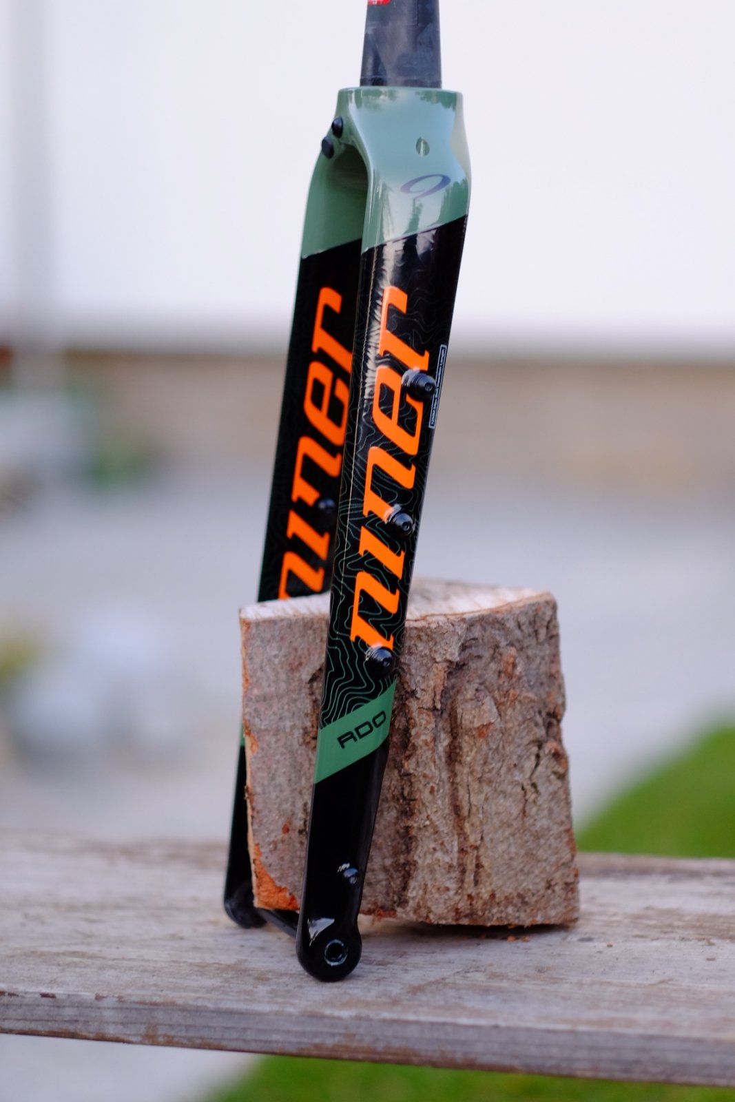

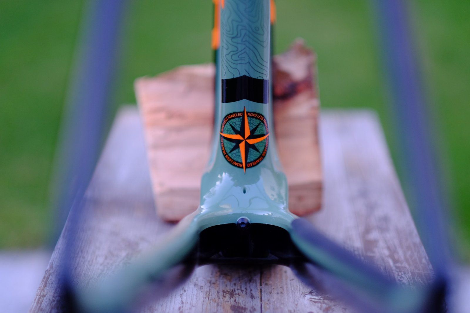

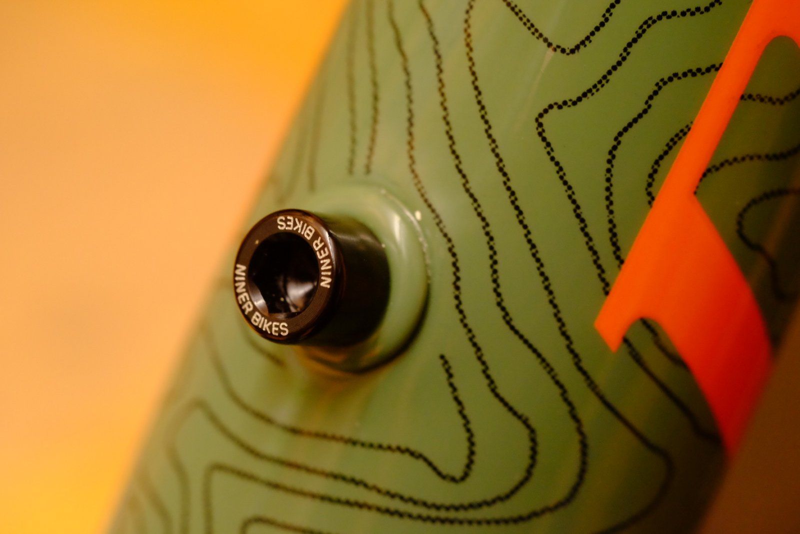

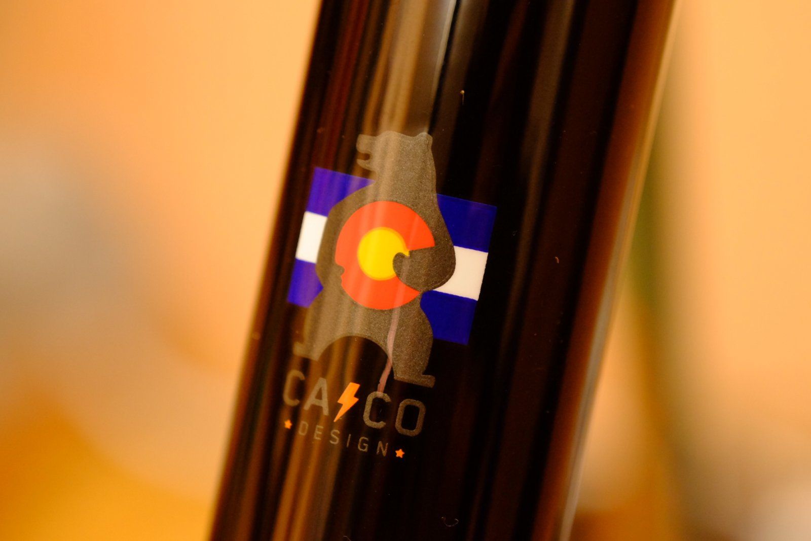

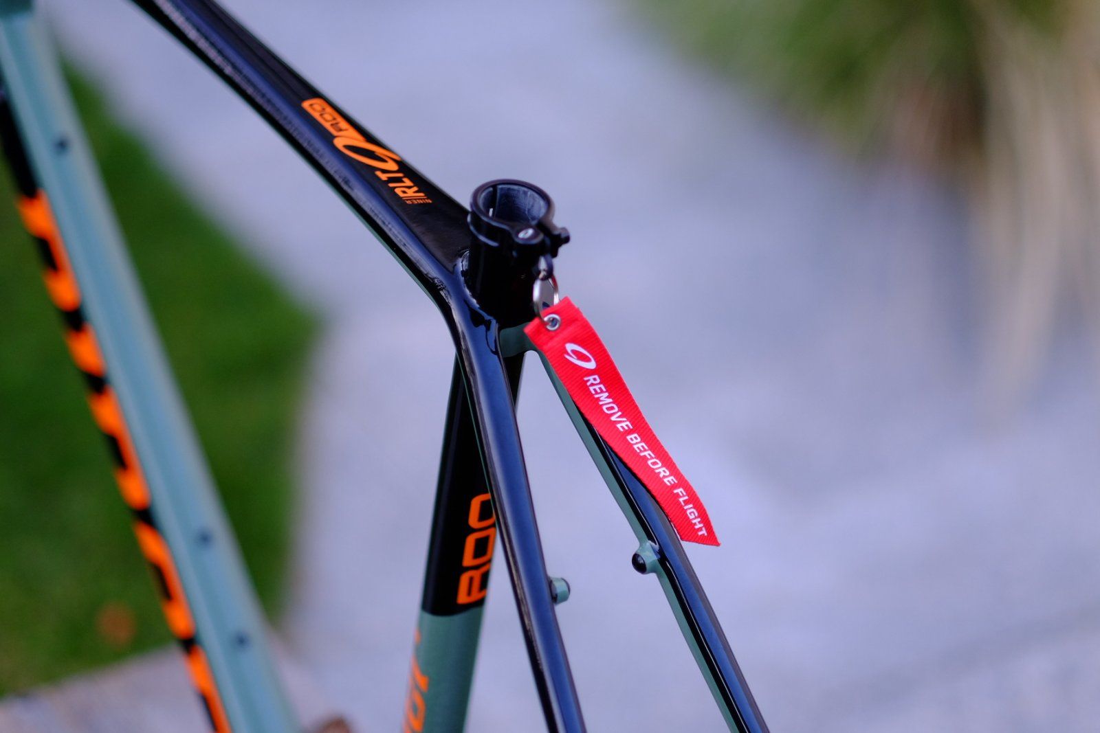

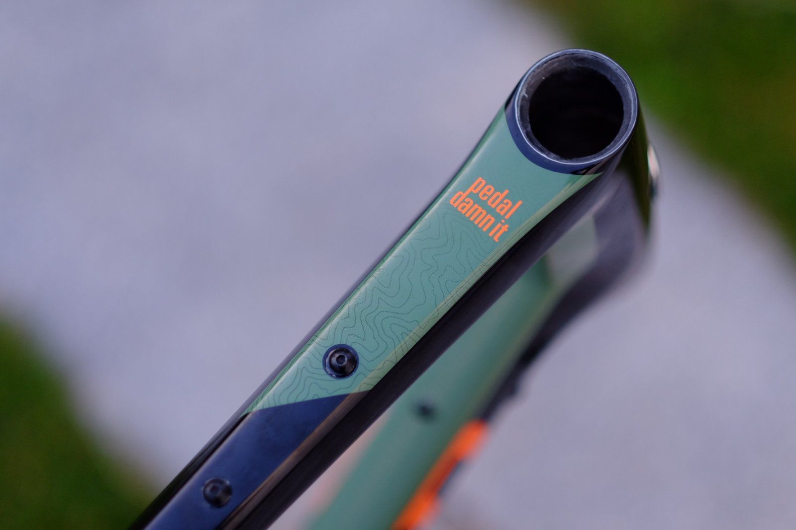

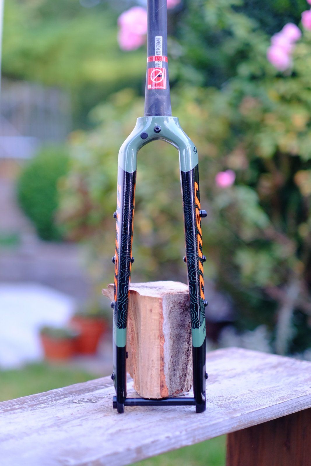

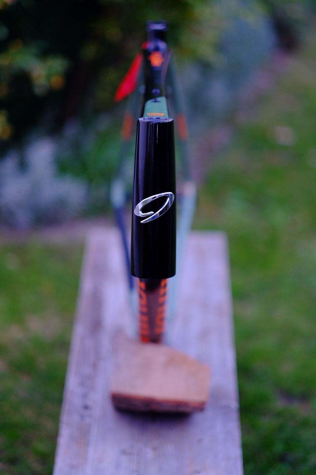

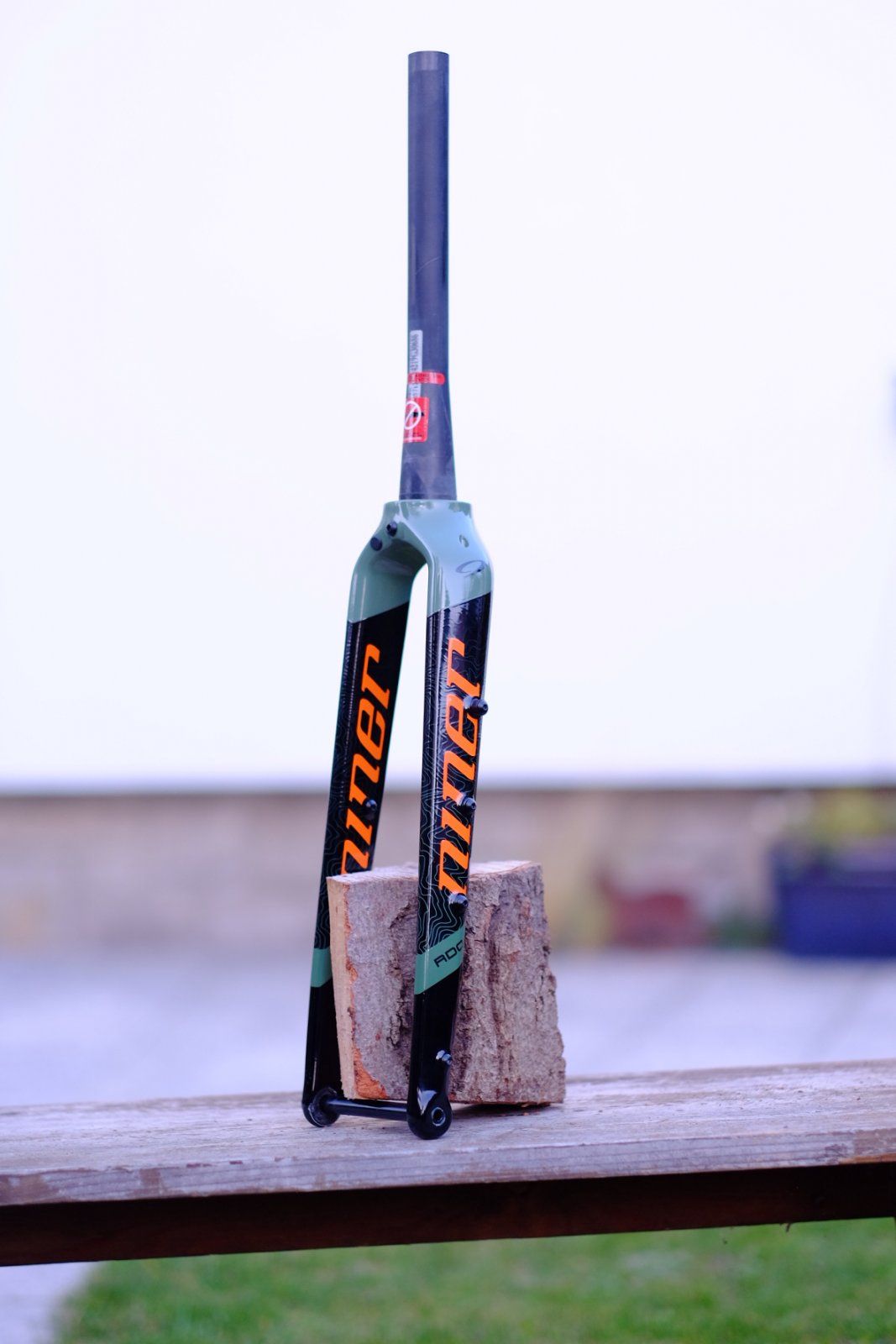

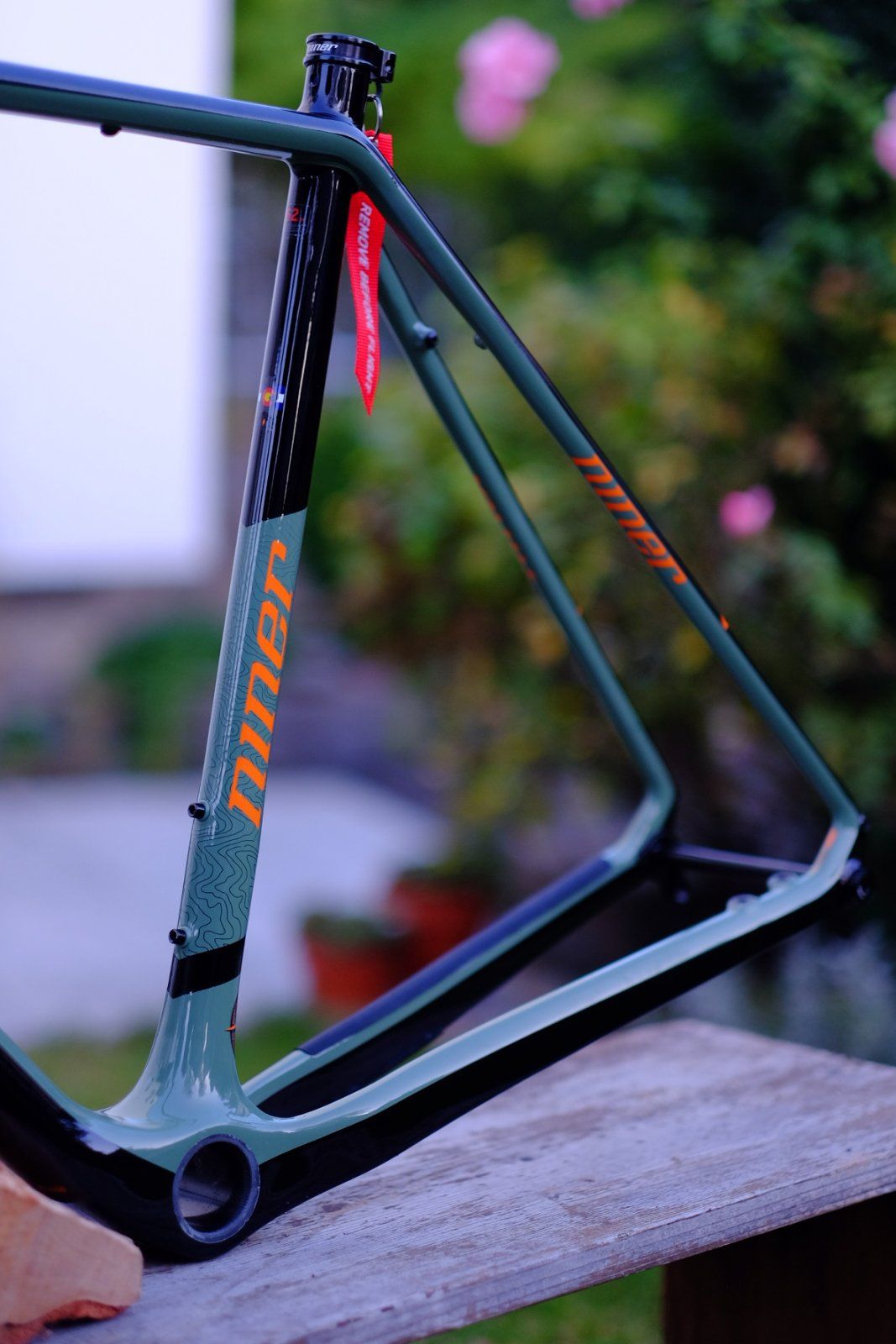

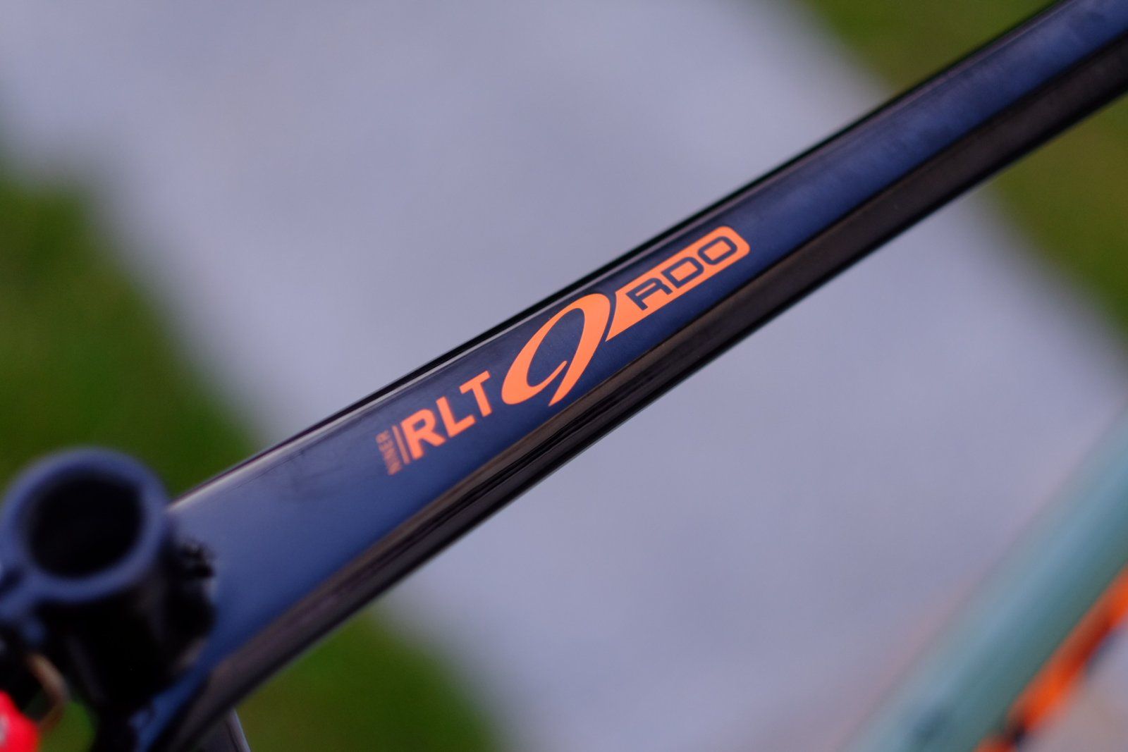

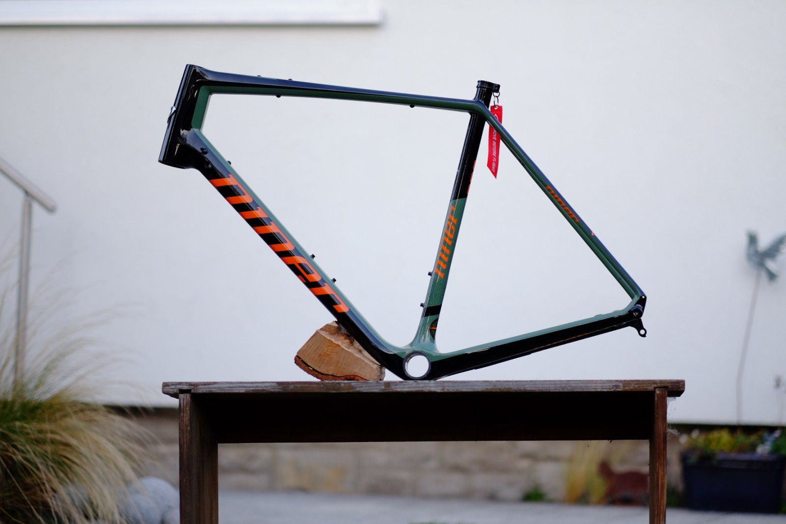

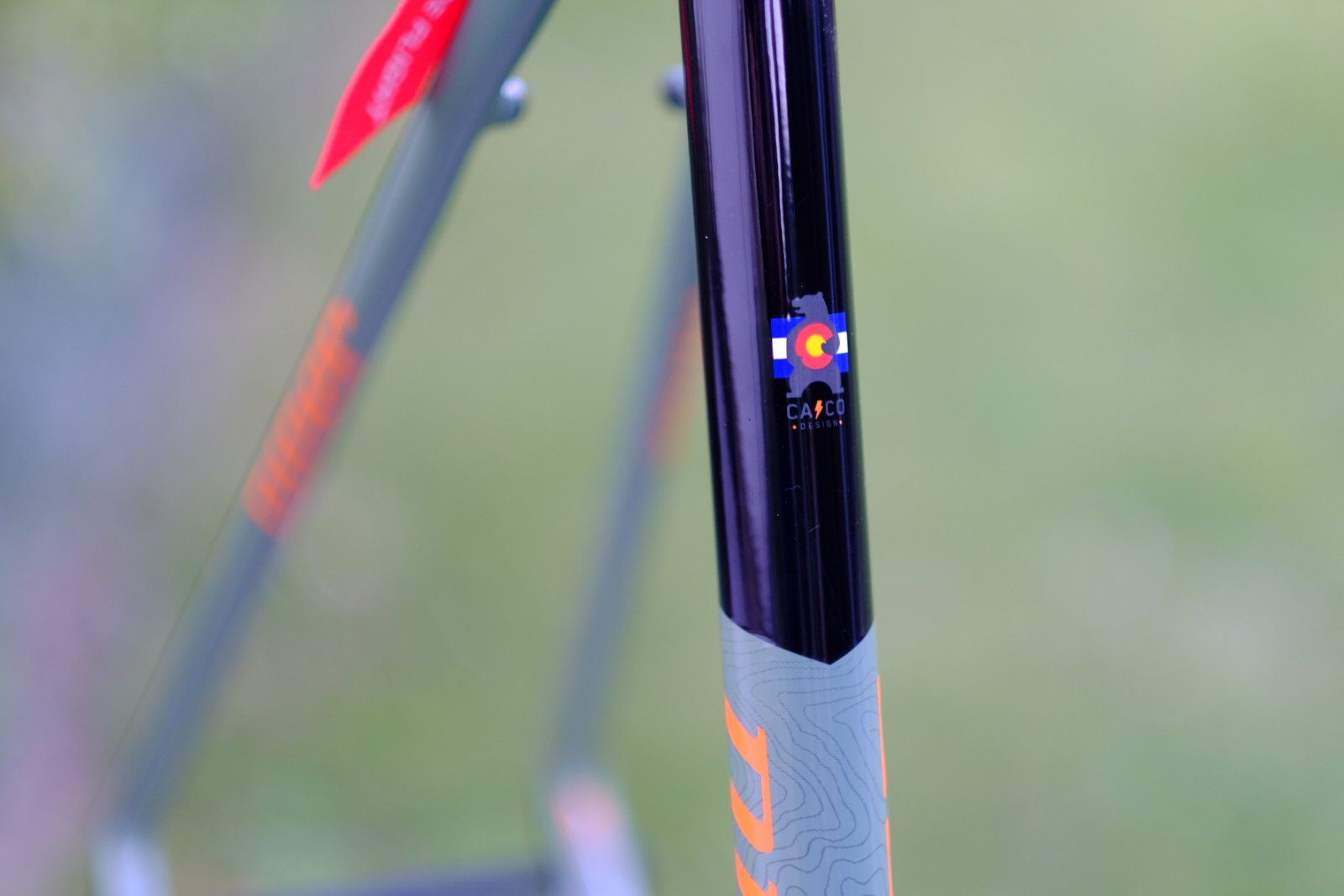

Hier die angekündigten Bilder des Rahmens. Die Rahmenhöhe beträgt 62 cm. Es gibt viele schöne Details am Rahmen. Die lichte Weite in der Gabel und am Rahmen beträgt mindestens 60 mm, weshalb die versprochenen 50 mm Reifenfreiheit realistisch erscheinen.
CF959679-81C4-42FC-A79A-1C965B0E8179.jpeg2831B59A-095A-47F8-BA82-786072E027AA.jpeg7F8C64CE-56D5-4D9E-815B-993F1834FAB5.jpeg63B0076E-48B5-4042-83A2-FE2CEAC47228.jpeg
7DA3DF18-3153-4B08-8594-5E6E3BB8C607.jpegA916962B-36FF-47A1-BFD2-7222A052E69C.jpeg816BE554-1AA0-4256-8110-D2AD60BE2583.jpeg68E872BB-7AF9-4C8B-BAE0-53B848988984.jpeg1B86CBBD-7F6B-4FD1-A9E1-611D0923A438.jpegE5C05EAC-A88D-4E3B-96CC-A7190D48D4E3.jpeg678CDD9B-1C2E-4609-9514-70BA84E0C6D0.jpegFE553F34-DAAC-4BAE-B145-4820E0B24CDD.jpeg089E2231-4148-4B82-8EED-D349D9A296E6.jpegD207F084-A110-40D1-B2F4-F18D4BBB681D.jpeg

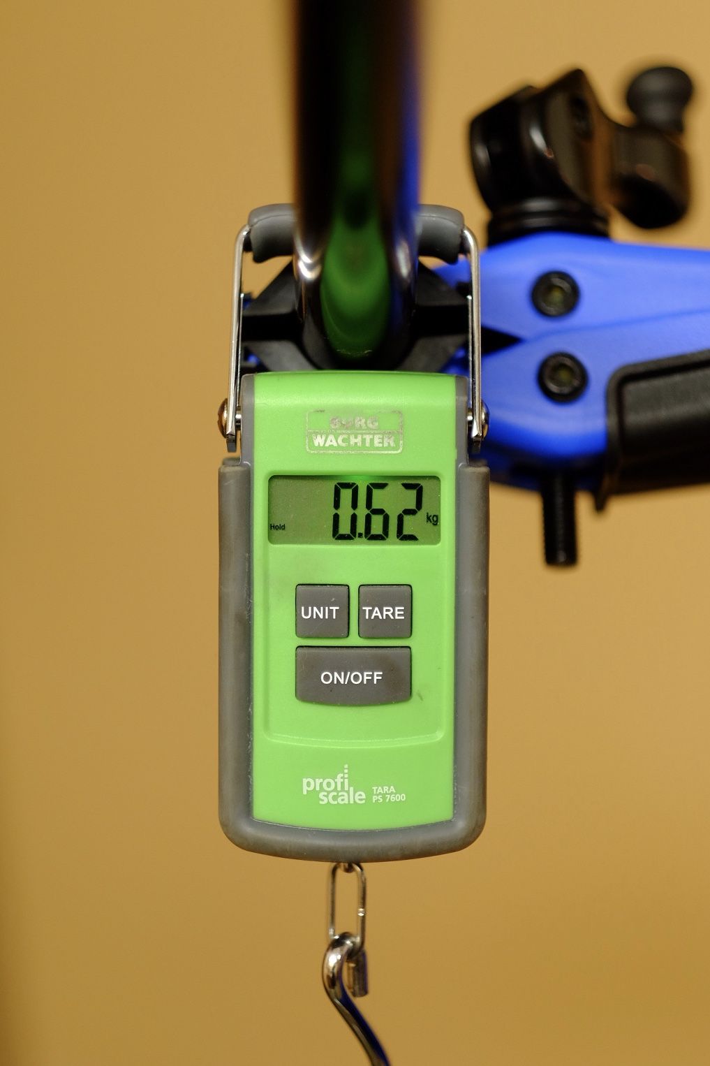

Gewicht des Rahmens (ohne Steckachse, mit Schrauben, mit Schaltauge):

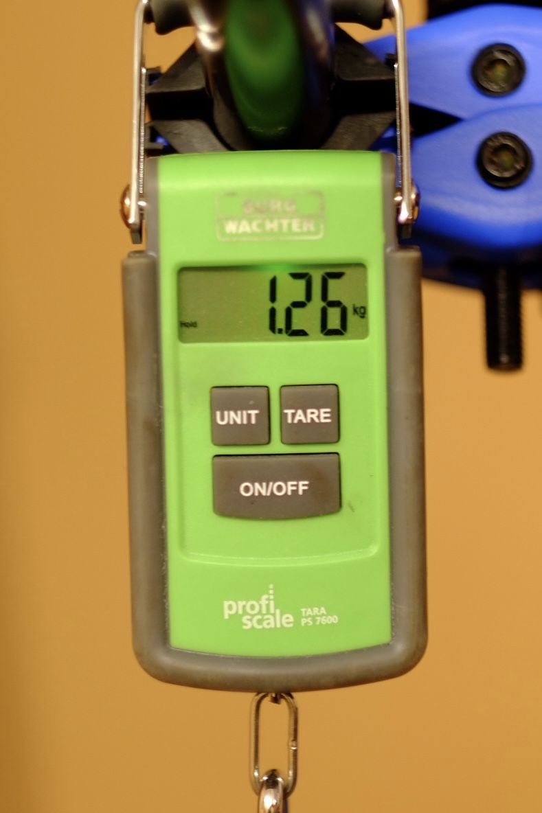

Gewicht der Gabel (ohne Steckachse, mit Schrauben, ungekürzt):

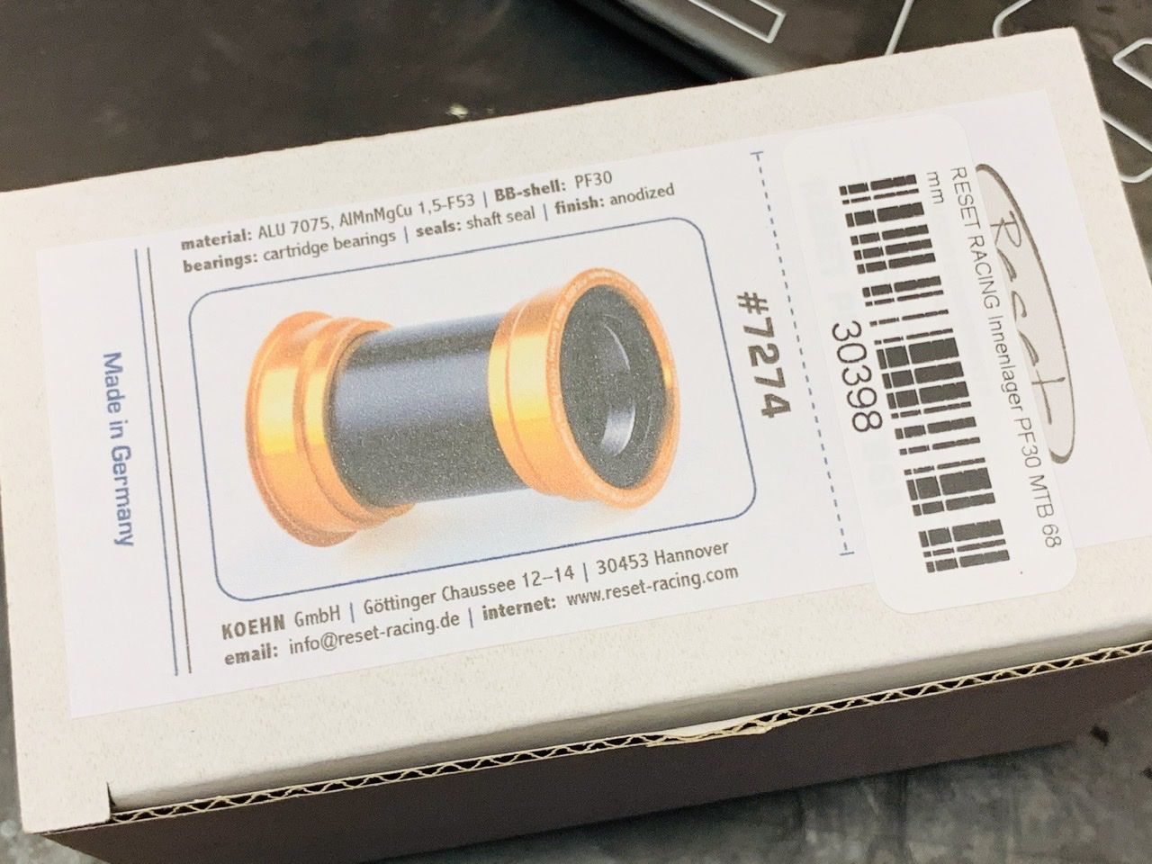

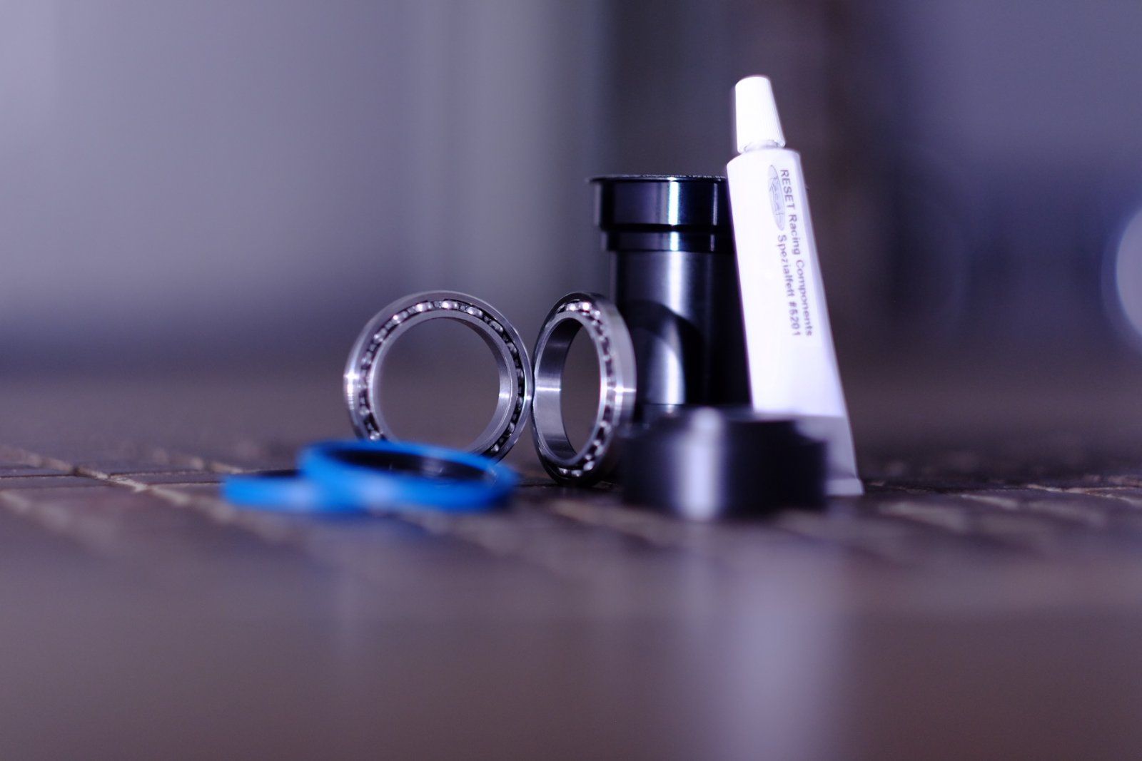

Wenn wir schon beim Thema sind, machen wir doch mit dem Tretlager weiter :D

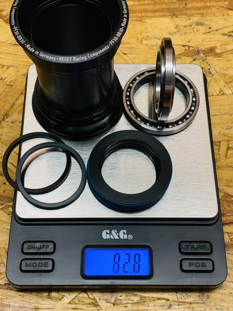

Gewählt habe ich eins von Reset Racing
7C9CDD49-2771-4184-B54E-46210B00EAEF.jpeg 5260E527-1AD3-439C-B0F7-3A0867000C18.jpeg
Die Waage sagt:

Zum Innenlager: Habe mir dieses Jahr die Alu-Variante aufgebaut, ein Traumrad. Bis auf meine erste Wahl zum PF30. Hatte ein Reset eingebaut und dieses nach einigen Touren mit 120 km+ gegen ein KCNC ausgetauscht. Das Reset war nicht knarzfrei zu bekommen, trotz sorgfältiger zweifacher Montage mit professionellem Presswerkzeug. Jetzt ist Ruhe ... das KCNC-Patronenlager wird mit Shimano-Standardtool montiert.
Viel Spass beim Aufbau und wunderschöne Touren mit dem Beauty!
Das komplett servicefähige RESET PF30 MTB 68 Innenlager erlaubt die Montage von BB30-Kurbeln an Rahmen mit einem 68 mm breiten Pressfit30 Gehäuse. Das Innenlager ist vollständig gegen Wasser und Schmutz abgedichtet und sehr leicht.
https://r2-bike.com/docs/reset/Bedienungsanleitung_PF30_Mtb68.pdf
Unabhängig davon scheint es dennoch nicht zu meiner Kurbel zu passen. Hierfür benötige ich offenbar außenliegende Lager ?
Edit:
Ich benötige kein normales PF30 BB30 Lager, sondern ein PF30-386.

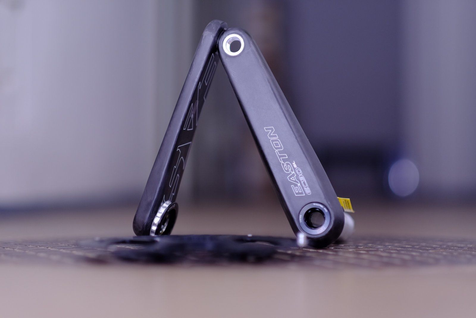

Da mir die GRX Kurbel optisch nicht so zusagt, habe ich nach anderen passenden Kurbeln gesucht.
Problematik war die erweiterte Kettenlinie.
GRX Kurbel FC-RX810
  • Kettenlinie 46,9 mm
  • Q-Faktor 151 mm
  • 723 g

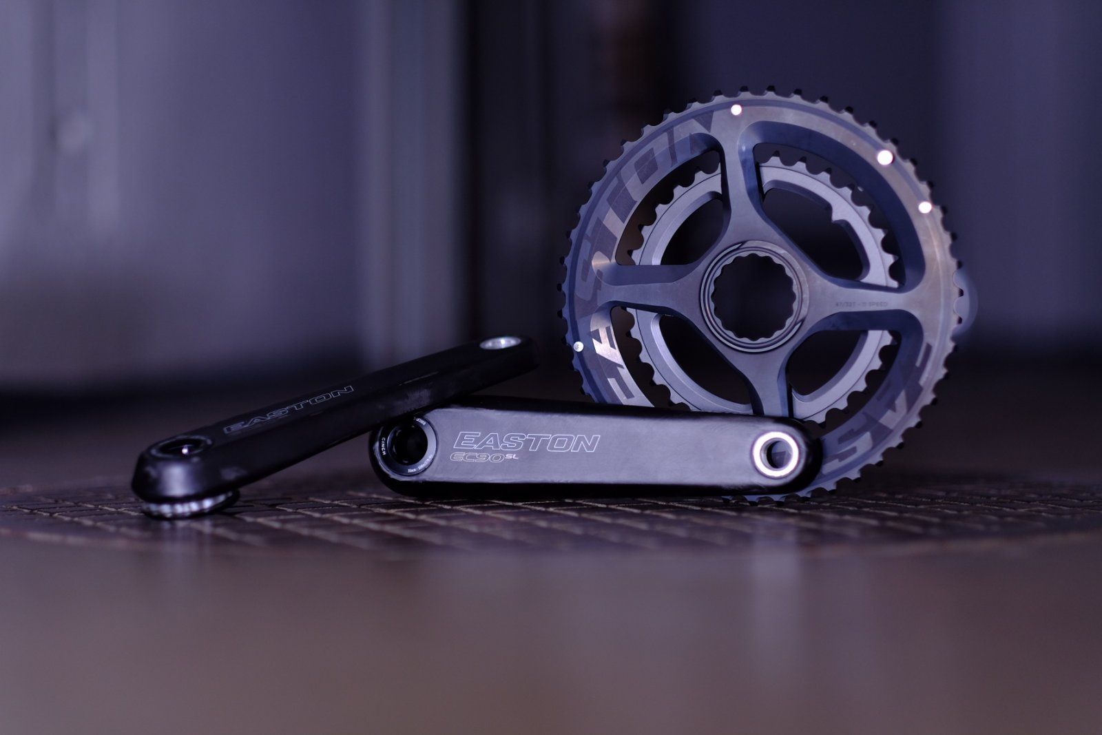

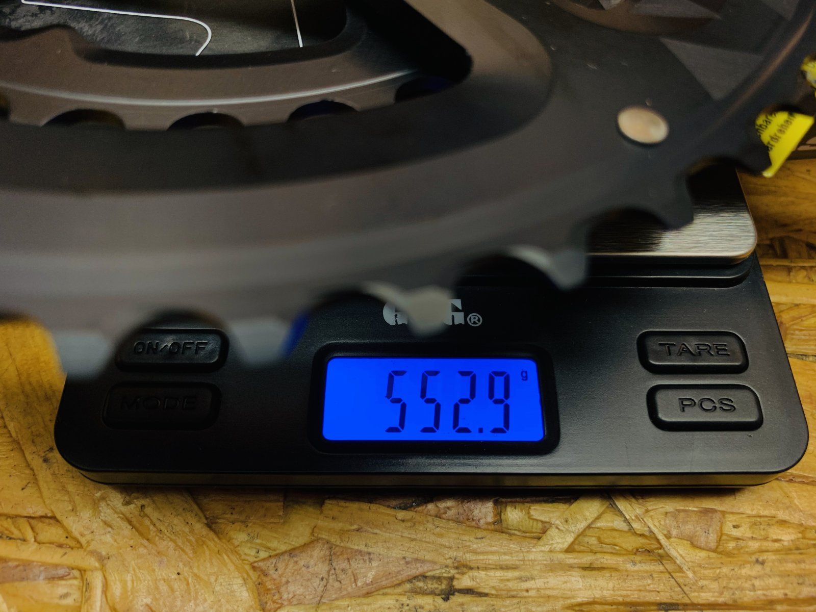

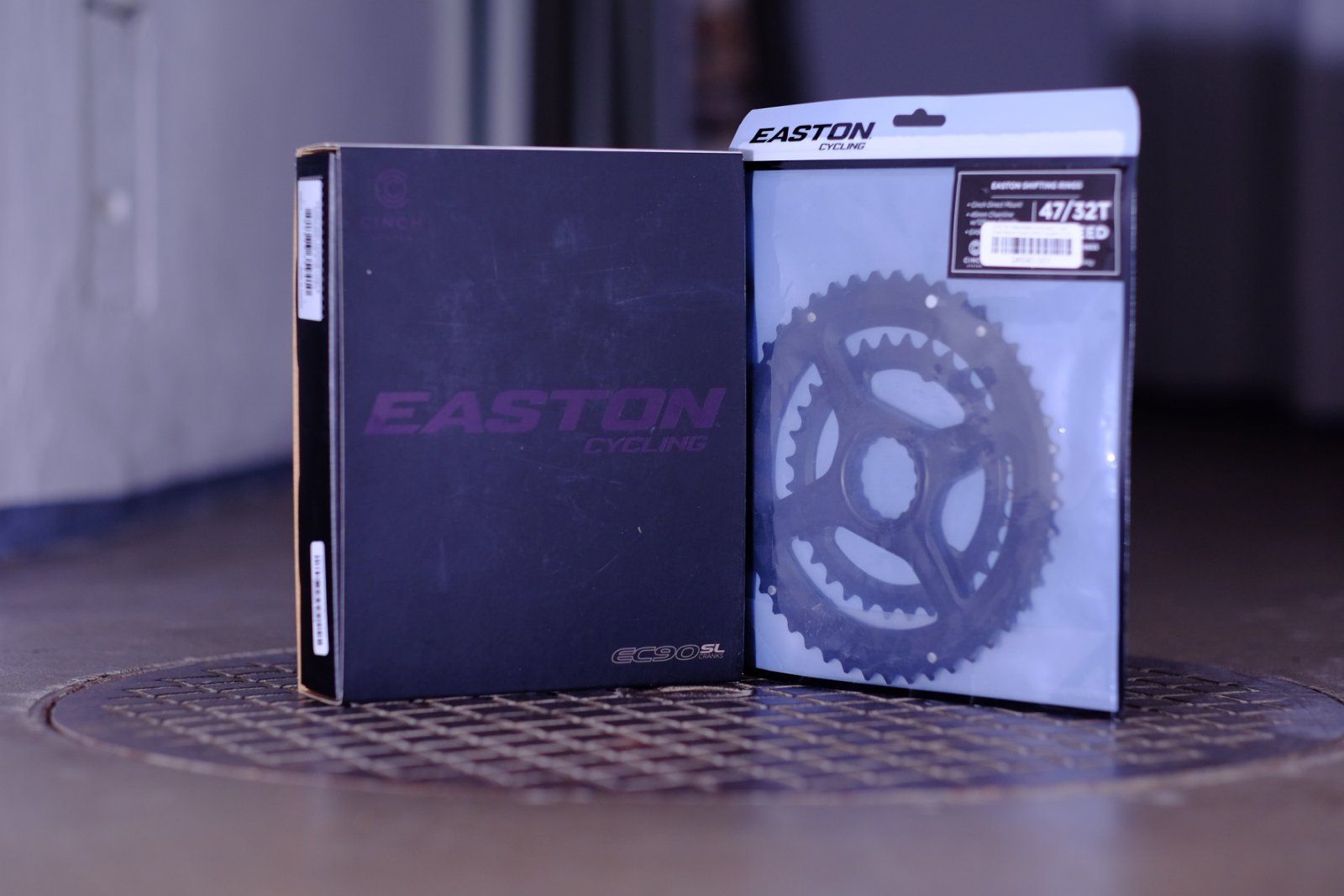

Am Ende bin ich bei der Easton EC90 SL gelandet mit einem Direct Mount Chinch 2fach Kettenblatt (47/32)
Bei mir am MTB verrichtet seit vier Jahren eine Next SL unauffällig ihren Dienst. Lediglich die originalen Race Face Innenlager taugen nichts. Die Kurbel ist wirklich schön verarbeitet und leicht.
Easton EC90 SL
  • Kettenlinie 45 mm
  • Q-Faktor 149 mm
  • 553 g

Deshalb gehe ich davon aus, dass der GRX Umwerfer, sowie die Easton Kettenblätter harmonieren sollten, da die Differenz bei der Kettenlinie nur 1 mm beträgt.
Das passende Innenlager wird heute oder morgen bestellt. Der Einbau sollte dann kommende Woche erfolgen.

Und hier nun ein paar Bilder.
D6258CF9-E476-4E1A-9B3A-A57FF94ECEB3.jpeg B853B03F-DBBD-4A29-9863-517D1C4638FE.jpeg 9CE890DC-6084-47EC-9C9F-D6D09EC602A3.jpeg
Gewichte:
9EF7972C-2236-4D81-AEC5-F137C24F4375.jpeg 582761AF-0F98-4EDA-9993-3D572124C230.jpeg BC8CF9B5-BA79-4BCF-869F-E1010A6CCABF.jpeg
sehr gute Wahl! Genau die Kurbel mit genau der Kettenblatt-Kombi fahre ich auch. Ist aber eine sehr kostspielige Variante. Zusammen 550 wenn man im Shop kauft.
