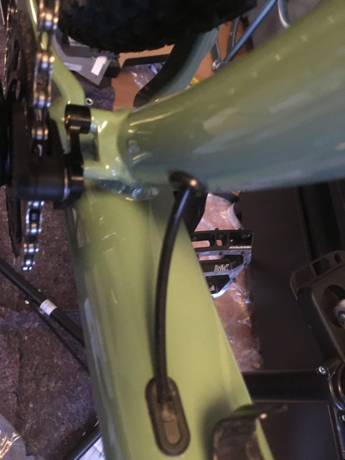

Weil warten eh nix bringt, fang ich gleich mal mit ein paar Fragen an
- Umwerfer: Direct Mount ist klar. Aber davon gibt es ja auch mehrere Versionen. Side-Swing und Down-Swing. So wie ich das gelesen habe, hat Side-Swing den Zug Vorne und Down-Swing Oben oder Unten. Wenn ich mir den Rahmen so anschaue, kann ich den Zug eigentlich nur gemeinsam mit dem der Sattelstütze durchs Unterrohr führen. D.h., ich würde einen Side-Swing brauchen. Richtig?

Abseits davon hab ich gestern ein Packerl bekommen. Unter anderem mit folgendem Inhalt:
