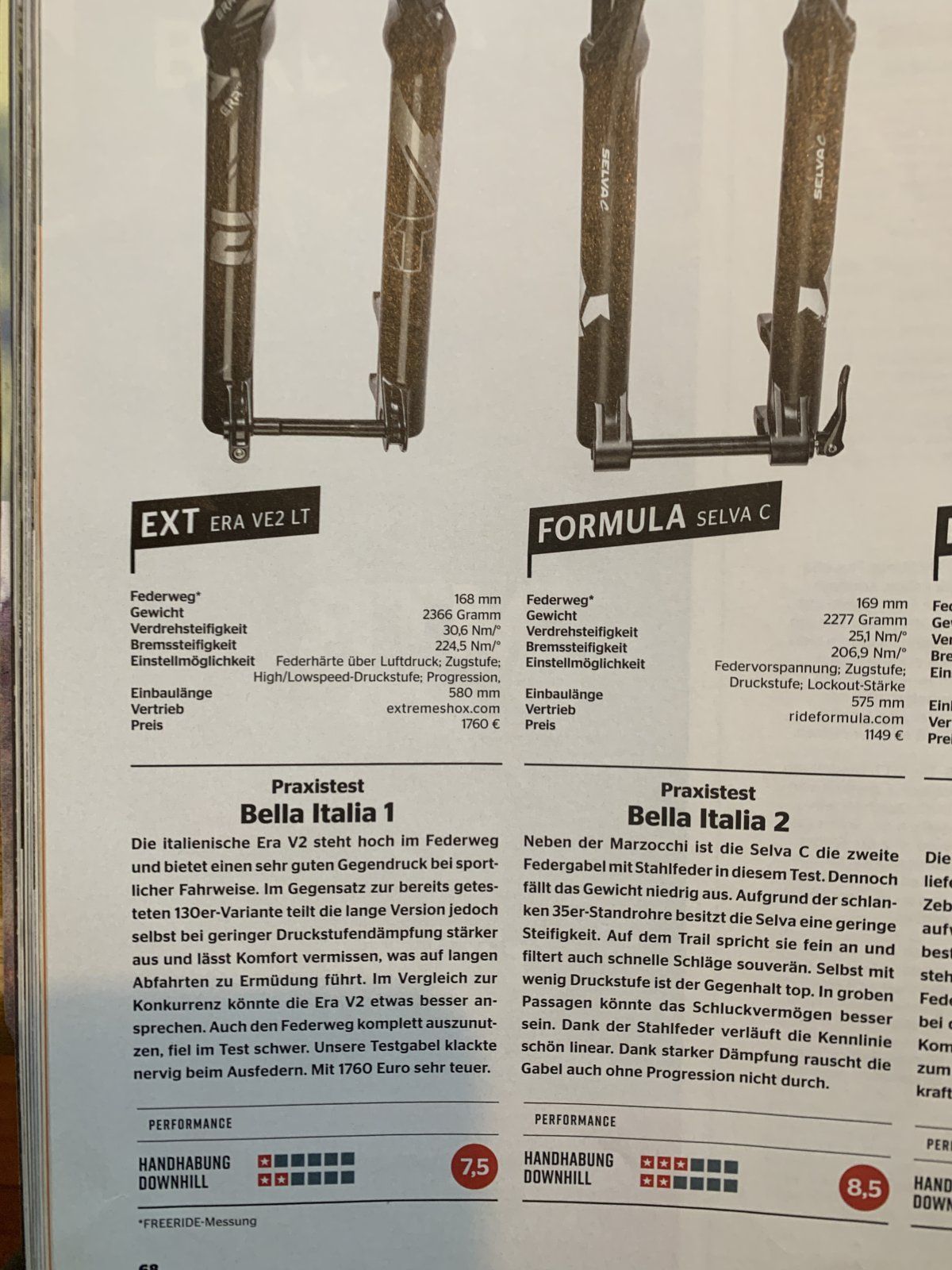

Dann solltest du nicht auch noch die freeride lesen 🤣
Ich weiß schon, alle Tests gekauft…
Habe heute etwas länger mit Marco telefoniert. Das war keine LT sondern eine 170mm V2. Die kam auch direkt von EXT und nicht von ihm.

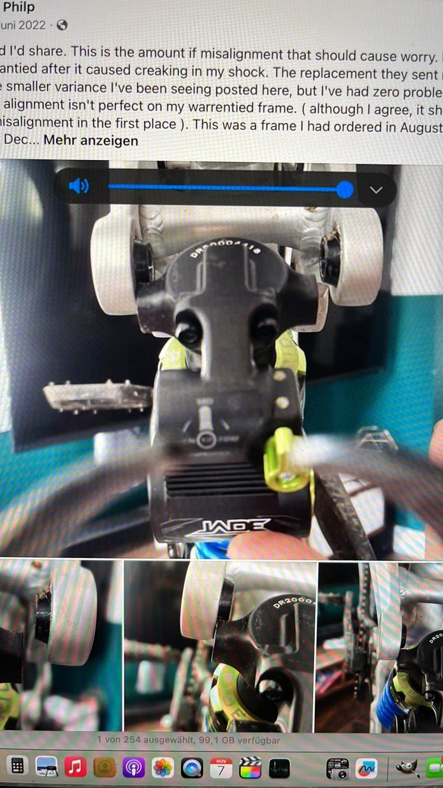

Es geht voran oder eher zurück...
Auch der neue Aria hat keine Abfahrt geschafft. Ich habe ihn eingebaut, aufgepumpt und habe mich drauf gesetzt. Das führte dazu, dass er nicht mehr ausfederte.
Ich bin aber noch am klären der Ursache, denn bei Marco hat er in der Maschine genau richtig funktioniert am nächsten Tag. Ich kann mir irgendwie nicht vorstellen, dass es (nur) am Dämpfer liegt.
Ich habe jetzt sogar den Aria daheim, den Marco viele Stunden an seinem Kavenz ohne Probleme gefahren ist. Wenn der jetzt auch Probleme macht, dann liegt es am Rahmen. Ich habe mich hier auch schon auf die Suche gemacht und folgendes Bild gefunden:
Das werde ich mir heute oder morgen auch noch mal anschauen. Es scheint, als wäre das ein relativ häufig auftretendes Problem beim Spire und auch Patrol und nicht nur bei Alu sondern auch Carbon.
Wenn hier der Dämpfer nicht gerade drin sitzt, kann das schon zu Problemen führen. Bisher hatten viele X2 Besitzer hier schneller als bei diesem Dämpfer üblich Probleme, bei Rock Shox soll es wohl keine Probleme geben. Da der Aria im Coal nicht lange gehalten hat, kann es auch hier sein, dass die Toleranzen zu groß sind für eine kleine Abweichung der Trunnion Mounts. Ich werde berichten.​
Es gibt auch Entwicklungen in Richtung Fahrtechnik. Ich werde mich mit einer ortsansässigen Fahrtechnikschule zusammen tun und schauen, was man hier machen kann. Ob es dann eine ganze YouTube Serie oder nur ein Video gibt wird sich zeigen. Wäre aber ein tolles Off-Season Projekt.​
Das Scout von einem Bekannten hat damals auch zwei X2 in kürzester Zeit kaputt gemacht. Und zwar nicht in eine Rahmen der üblichen X2 Problematik.
wenn das so wäre hätte dir das doch beim einbauen auffallen müssen oder? bin mal gespannt was das genauere anschauen ergibt.
