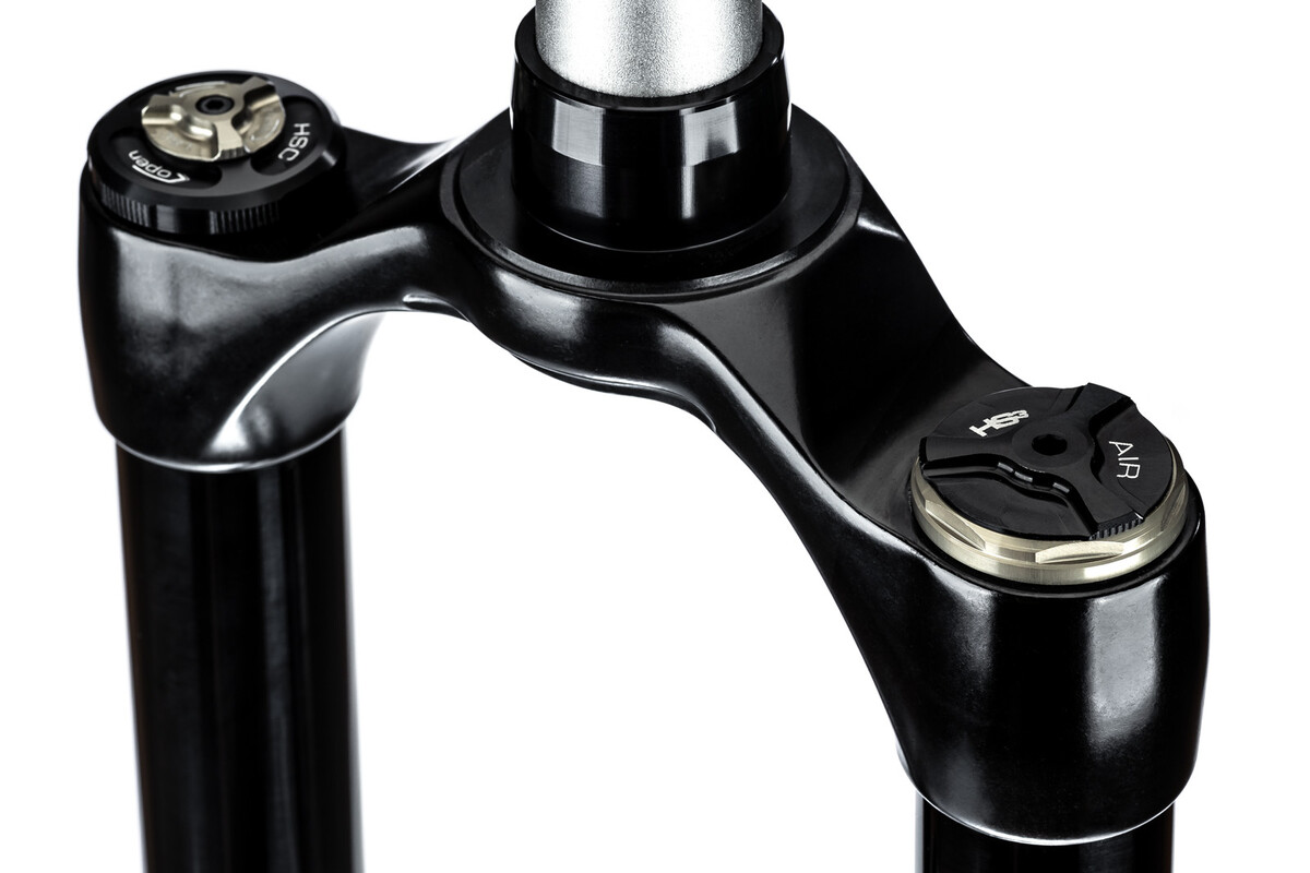

Ich glaube die Era ist knackfrei, zumindest habe ich noch nicht von einem fall gehört.
Das ist bei EXT aber einfach auch viel besser gelöst als bei allen anderen.
Der konische teil gehört zur krone, der gabelschaft selbst ist durchgehen 1 1/8".
Dadurch ist die kontaktfläche sehr viel größer als bei anderen gabeln.
ausserdem wird die kraft am unteren lager direkt von der krone eingeleitet, und nicht über den schaft.
Du hast Recht, dass die Konstruktion besser ist. Dennoch hab ich hier im Forum schon von knarzenden ERAs gelesen. Das Problem ist wohl, dass man hier nicht den Schaft neu verpressen/kleben/tauschen kann, sondern es muss die gesamte CSU gewechselt werden, was schlanke 600€ kostet. Hoffentlich tritt es zumindest seltener auf, durch die Konstruktion.
Bei mir hat bislang jede Gabel irgendwann geknarzt. Die Edge hab ich seit Juli drin und bis jetzt alles 1a. Ist natürlich keine ausreichende Zeit, um hier was richtig relevantes zu sagen.
Hast du ne quelle? ich hab vorhin mit extra nochmal den EXT era faden nach den schalgworten "Knacken" "knack" Knackt" durchsucht. Ohne ein einzigen fall zu finden.

Bei der Era ist mir auch nur die stellenweise abenteuerlichen Buchsentoleranzen bekannt. Gut und die Beschichtung auf den Standrohren scheint ja nicht zu der besten zu hoeren.
Konstruktionstechnisch find ich da die Loesung mit er Krone und dem durchgehenden 1 1/8 Schaft auch am besten geloest.
