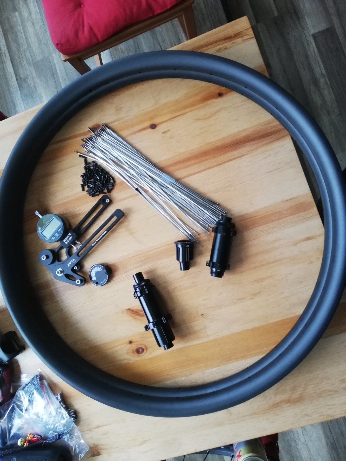

So wollen wir mal mit etwas sehr wichtigen weiter machen. Nachdem der Crest Laufradsatz aus einem anderen Rad ausgeborgt war und auch keine Boost Naben besitzt, musste etwas neues her.
Felgen waren recht schnell gefunden. Carbobeam XC 35 asymmetrisch mit 30mm Innenbreite. Farbe wollte ich nur Carbon Matt in UD Gelege.
Waren innerhalb von 3Wochen bei mir. Top Ding. 🙏😎👍

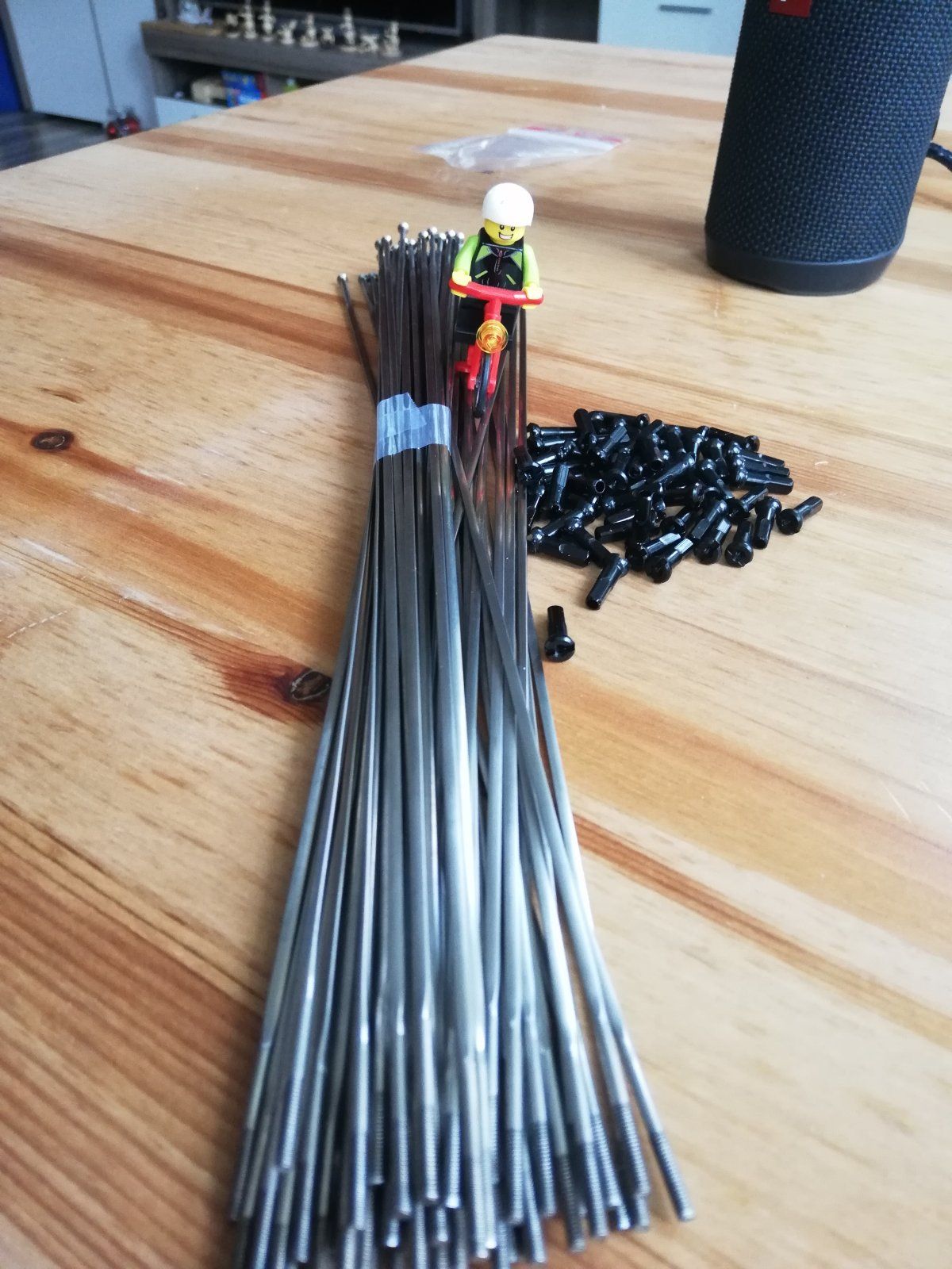

Bei Speichen und Nippeln war es recht einfach. Der Wunsch war schon immer mal wieder Oldscool silberne zu verbauen. Die Nippel sollten dann entweder auch Silber oder Schwarz werden. Da die Nippel eher chrom sind und die Speichen eher Edelstahl Natur sind passt da Schwarz besser. Ich wiege nur 65kg also ist die Wahl auf CX Ray komplett gefallen. Hat bisher immer wunderbar gehalten.

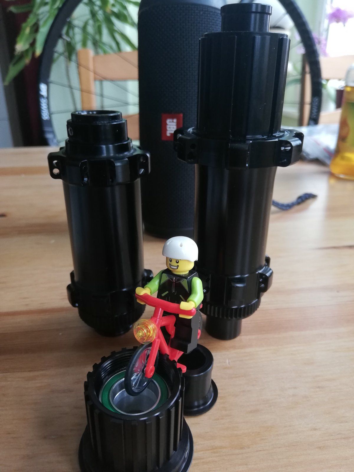

Im Inneren der des Rades fehlten somit nur noch Naben. MHH DT Swiss wie immer oder doch mal was neues fragte ich mich. Tune wollte ich nicht, da sie noch einen recht großen Eingriffwinkel haben. Extralite oder Carbon Ti wären sehr interessant, aber das Budget hat auch mal Grenzen. NOVATEC wollte ich wiederum auch nicht, war mir in dem Rad zu billig.....nörgeln auf hohen Niveau. 🙄🙄🙄 Industrie Nine oder Hope waren mir zu schwer. Am Ende sinds schwarze Newmen Gen 2 Naben geworden.😉
Kurze Fakten:
Felge Vr. 317g/Hr327g
Naben Vr. 100g/Hr 205g
Speichen und Nippel den Rest.
Macht in Summe leichte Breite 1260g. Wird aber wahrscheinlich noch ein Tick leichter, dazu später mehr.
Kurze Fakten:
PS: wird der erste Eigenbau LRS. Bin aber guter Dinge das es grade wird🤣

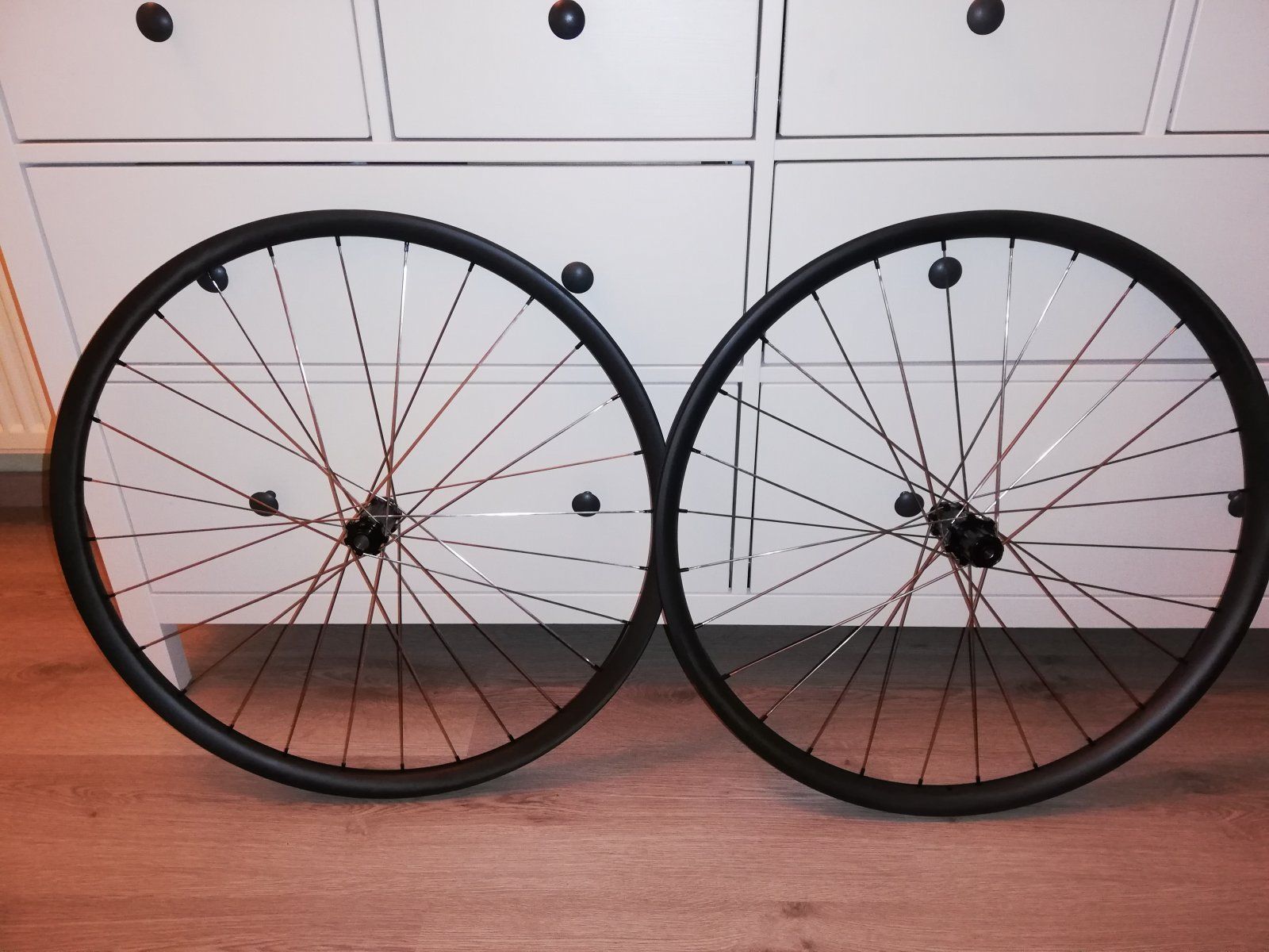

ich melde mich mal wieder. Leider bin ich unter der Woche nicht dazu gekommen hier was zu schreiben, ich denke es gibt schlimmeres.
Der Laufradsatz ist aber fertig aufgebaut. Es ist wie immer mit dem richtigen Werkzeug ist das alles halb so wild. Das einzigste was ich nicht hatte war ein Halter für die Messerspeichen. Mit einer Zange war das mehr als bescheiden, also fix in den Keller und ein Stück Alu gefunden und einen Schlitz rein gesägt und fertig war der Halter ;-)
Bei der Speichenspannung bin ich zwar sehr homogen, weiß aber nicht ob es ausreichend ist. Messe hinten um die 2,0mm mit dem Tensiometer ist das ausreichend bei CX Rays?
Mit dem Ergebnis bin ich aber sehr zufrieden und wird nicht der letzte eigene Laufradsatz bleiben.
Mit dem Ergebnis bin ich aber sehr zufrieden und wird nicht der letzte eigene Laufradsatz bleiben.Anhang anzeigen 1203002
