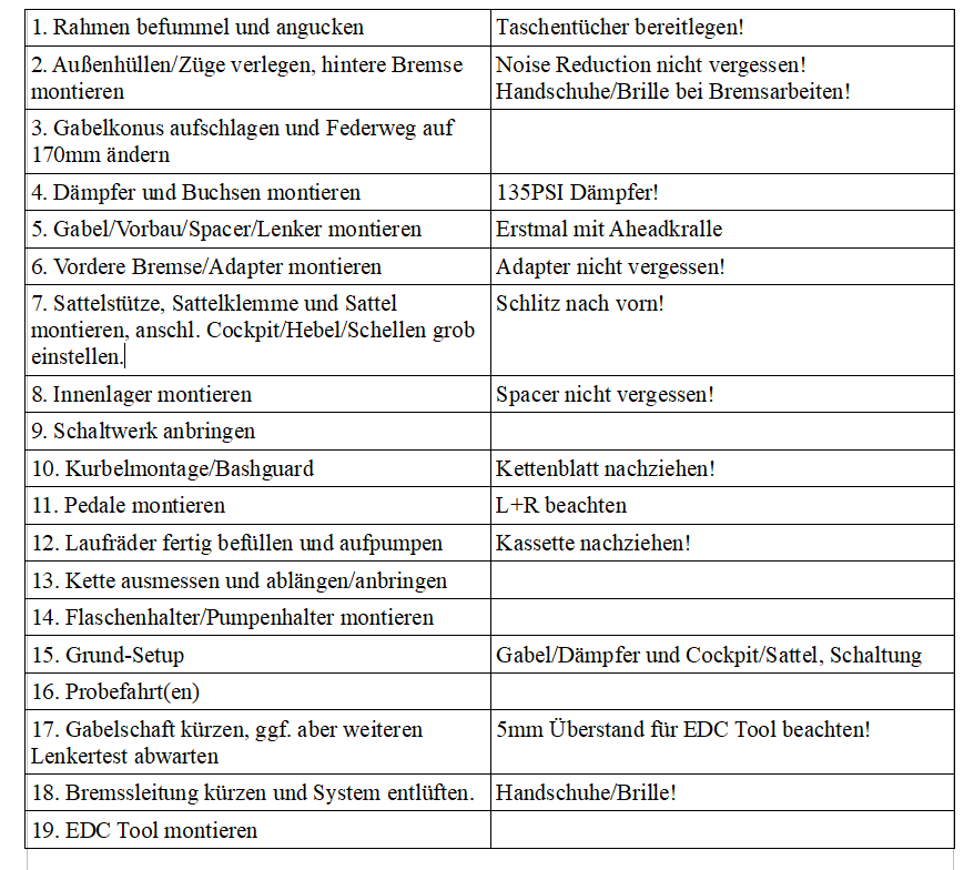

Da das ja mein erster Aufbau ist, habe ich nun mal die geplante Aufbaureihenfolge aufgeschrieben. In dieser Reihenfolge dokumentiere ich das dann auch.
Hab ich irgendwas elementares vergessen, bzw. würdet Ihr irgendwo eine Änderung vorschlagen?
Hab bei meinem Aufbau die Züge erst gemacht, als das Cockpit dran und die Stütze drin war. Dann kann man die schon mal besser grob ablängen.
Punkt 14 würde ich komplett nach hinten stellen.
17 und 18 würde ich zeitlich nicht fix machen. Eventuell ändert sich noch was an der Cockpithöhe etc. Ich hab für mich mit der Cockpithöhe länger rumgespielt als mir lieb war, Thema Druck aufs Vorderrad bringen.
Würde die zwei Punkte vermutlich erst nach 100-200km machen.

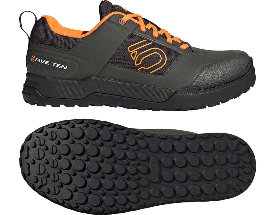

Also Schuhe wären in beiden Varianten die gleichen:
Five Ten Impact

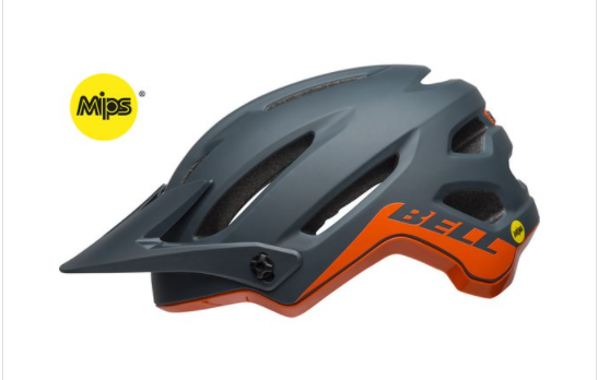

Günstiger Helm, der Bell 4Forty MIPS (FF würde ich dann erst später kaufen)

Der Impact ist ein klobiger dh Schuh, nimm den freerider, viel angenehmer und sieht besser aus
Danke für den Hinweis. Ich bin mir da noch etwas unsicher. Grundsätzlich mag ich zu weiche Schuhe eher nicht (Also als normales Schuhwerk). Keine Ahnung ob das daran liegt, dass ich durch mein Bw Zeit feste Stiefel gewöhnt bin, aber ich fühle mich grundsätzlich eher mit steiferen/festen Schuhen wohl.
Vielleicht teste ich einfach beide im Vergleich. Schöner ist der Freerider Pro definitiv.
Edit: Fürs erste fahr ich mal mit denen, spätestens im Juli gibt´s dann aber richtige Bikeschuhe
