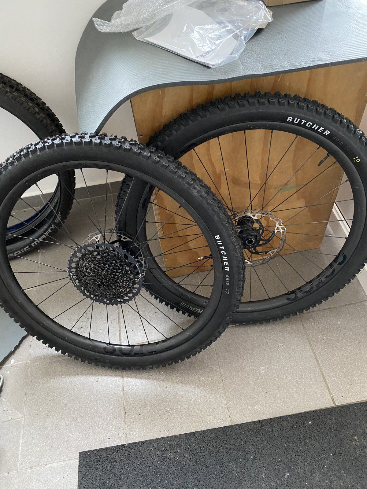

Hat von euch jemand einen Tip wie ich die Luft im Reifen zum halten bringe wenn ich die Tirenoodle drin habe? Ich kann aufpumpen, alles gut, aber nach ein paar Stunden ist die Luft wieder runter.
Dabei seit
15. April 2009
Punkte Reaktionen
1.144
Ort
Schmalkalden
Dann hast irgendwo eine Undichtigkeit. Ventil, Reifen sitzt nicht wichtig oder eben Felgenband...
o_O Ja sorry. Ich sollte morgens beim Training nicht die Satzpausen nutzen um am Fahrrad zu basteln. Offensichtlich reicht dann der Sauerstoff nicht mehr fürs Hirn :hüpf:
Hast natürlich recht. Zischt hier und da raus. Hätte wohl auch das Felgenband wechseln müssen.
Es kommt auch Luft aus dem Ventilübergang zur Felge. Was mich schon nervt…

Am Ende war es doch ganz leicht und der Reifen nach 10 Minuten dicht.
Nun sind die Laufräder vorbereitet und es fehlt langsam nur noch der Rahmen.

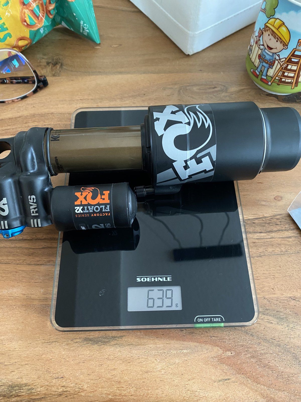

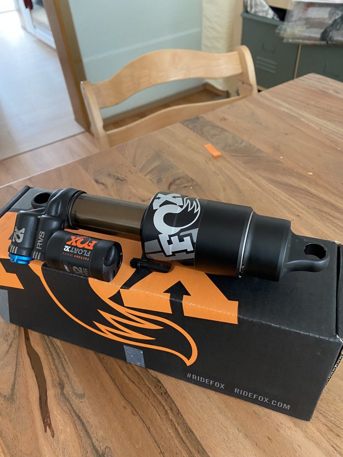

In der Zeit hier noch der Dämpfer den ich gestern bekommen habe
Wenn DHL gütig mit mir ist gibt es morgen noch was nettes als Zugabe 😅

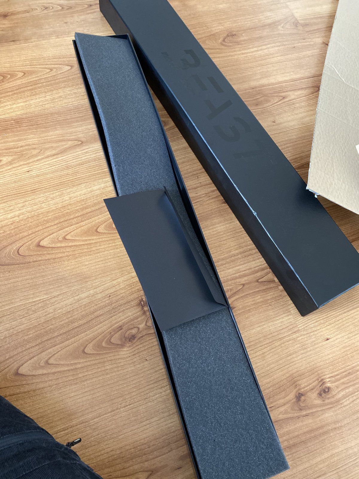

Ich war noch mal so richtig schwach…
Aber jetzt mal ehrlich, wann packt man mal einen Lenker aus und hat Glücksgefühle und ein Erlebnis wie bei einem neuen Apple Gerät?! :lol:
Ich dachte persönlich nicht das ein Lenker wirklich sexy sein kann. Das waren bisher halt einfach Kontaktpunkte die passen mussten. Daher auch schon ewig und drei Tage der Renthal Fatbar.
Heute kam jetzt die letzte Sünde fürs Dash an, vorerst o_O, der Beast Components UD Carbon Lenker 35mm Klemmung mit 35mm Rise.
Ich hoffe wirklich ich mache alles richtig und sterbe nicht :troll:

Apple-like, sagt er. Und dann is alles dabei was man brauchen könnte.
Du bist wohl Androiduser! :troll:
Und immer artig die Aufkleber unter die Schellen - sonst bricht der. :)
:lol: Ging auch nur ums Erlebnis. Und ich habe noch ein iPhone 11. Da war noch alles dabei was zumindest dem Betrieb dienlich ist.
