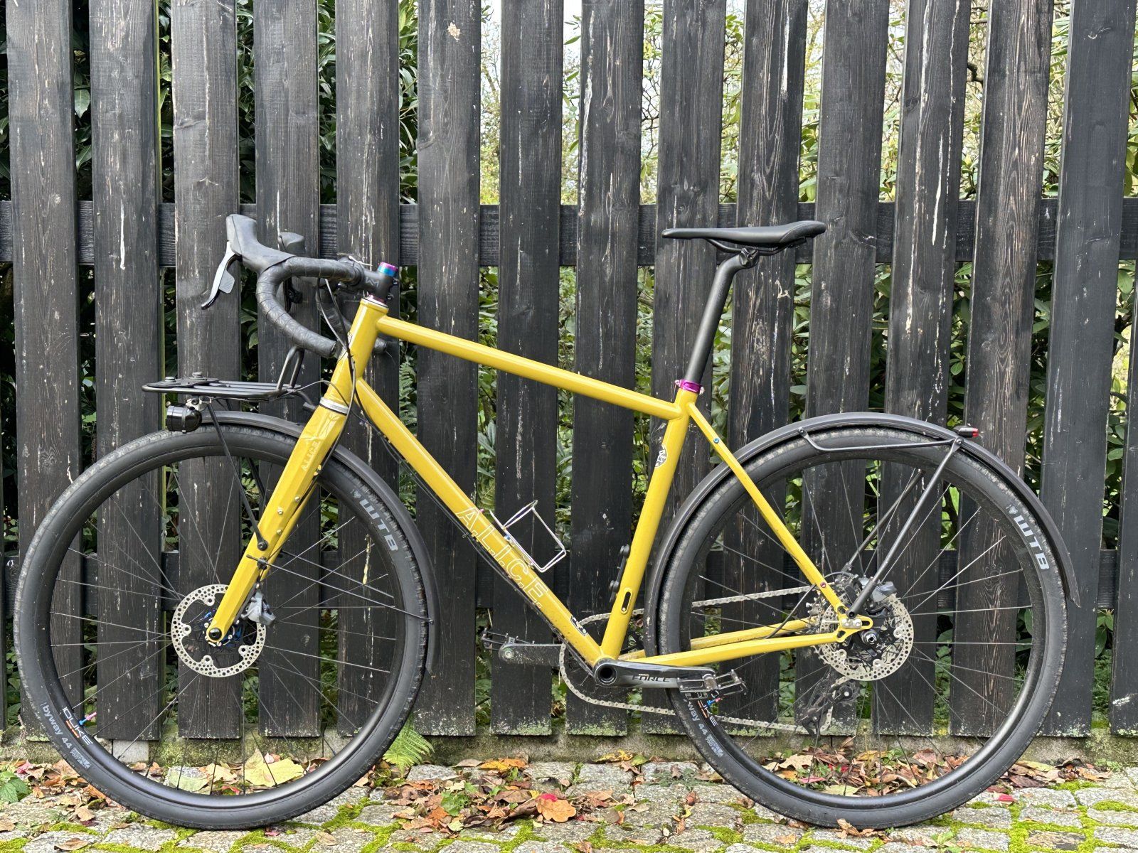

Hab mal etwas umgebaut ;) Setback Stütze und 50 mm Vorbau (Doch das sieht man... ;)), Nur noch einen 0,5 cm Spacer.
Der kurze Vorbau ist schon mal nicht schlecht, das Lenkverhalten ist weniger kippelig, passt anscheinend besser zum 69° LW.
Fühlt sich im ersten Moment gut (besser?) an, bin aber nur ein paar Meter gerollt, hat also noch null Aussagekraft.

So wie Du das beschrieben hast, hatte ich es eingestellt, allerdings nur nach Gefühl, ohne Messungen und Berechnungen. War übrigens lt. Bikefitting auf den Millimeter perfekt ;)
Dieaktuelle Konfig ist ein Experiment und kann leider dazu immer noch nix sagen. Der kurze Vorbau passt aber besser zum flachen Lenkwinkel und dem zusätzlichem Gewicht (Rack / Tasche) an der Gabel. Wobei ich sagen muss, dass ich auch vorher nicht wirklich ein Problem damit hatte. Insgesamt fahre ich Alice auch super gerne, auch längere Strecken. Mit den Händen hab ich auch beim MTB Probleme, wenn es es einfach ums Tourenfahren geht, wo man doch eher statisch auf dem Rad sitzt.
Beim Dropbar hab ich viel später Probleme. Ich bin mir aber mittlerweile sehr sicher, dass ein paar Millimeter hier und da nicht der entscheidende Faktor sind. Ich muss einfach endlich mal an meiner Rumpfmuskulatur arbeiten, dann wird sich der Rest geben.
Deshalb bin ich mir auch relativ sicher, dass ich wieder die Sattelstütze ohne Setback verbauen werde, denn das war was die Beine angeht perfekt und statt dem 50er, oder 80er Vorbau werd ich auf 65 / 70 mm gehen. Aber, wie gesagt, ich teste erstmal das Setup.
