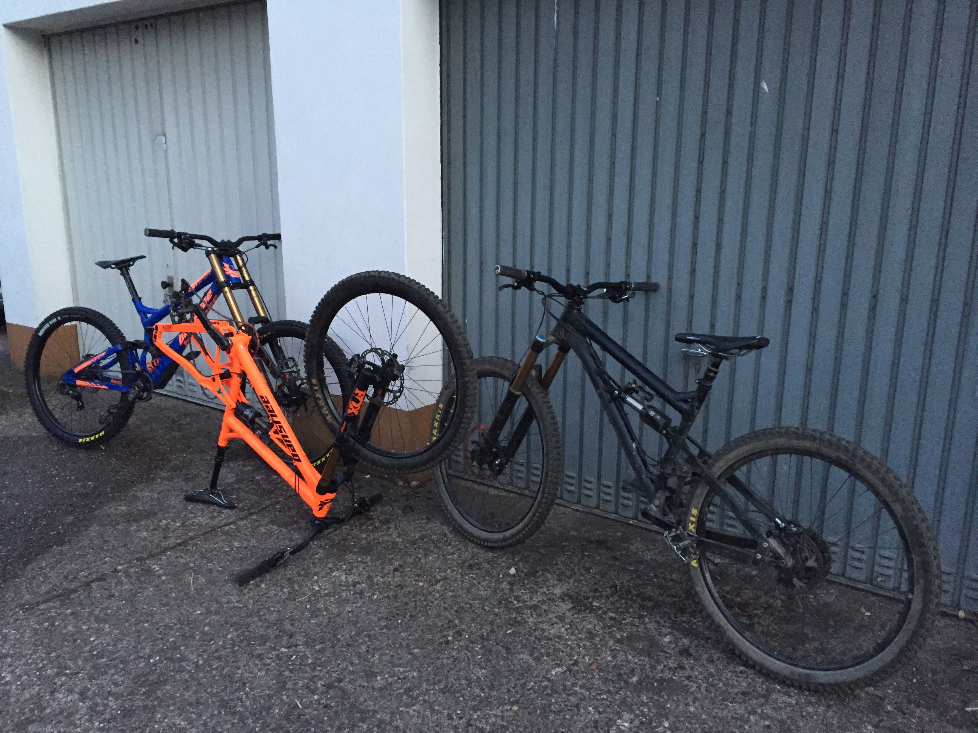

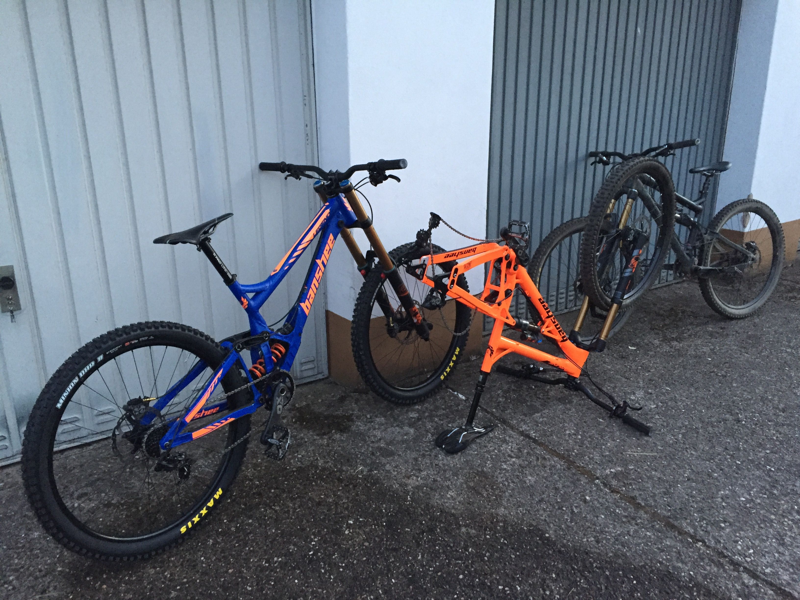

Banshee Werkstatt...
Grüße auch an @svenson69
