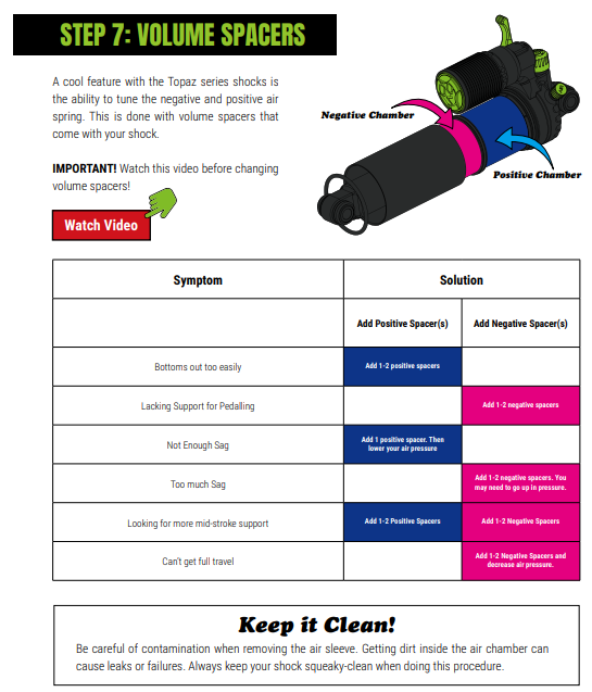

der Setup Guide hat mich überzeugt und sehr gut gepasst bzgl Rebound und Luftdruck bei 80kg im Adamskostüm.
Token fahre ich einen in der Positivkammer, davor 2 provisorisch. Die Negativkammer lässt sich ebenfalls tunen mit spacer so wie der Druck im AGB. Harte Landungen verpuffen, der Dämpfer versackt nicht annähernd im Hub. Sehr gute zugstufe, um auf den Pedalen zu bleiben und trotzdem Pop. 3 Druckstufen Modi mit tollem climp Switch für Asphalt.

Set-up guide:

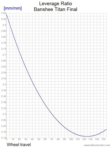

Ist halt auch ein Riesenunterschied, wenn man sich die Luft- und Stahlfederkennlinie im Titan anschaut. Da werden im mittleren Federwegsbereich gut und gerne 10, 15, 20 mm mehr Federweg freigegebe

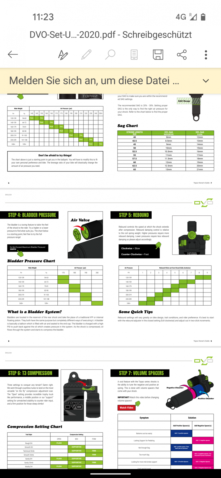

https://tech.dvosuspension.com/wp-content/uploads/2020/10/DVO-Set-Up-Guide-shock-2020.pdfwie machst du es bei den Negativspacern?
ich habe mein bestes Setup mit relativ voller Negativkammer gefunden - aber bei einem Spitfire V3

Das Titan ist ja um einiges progressiver https://www.pinkbike.com/news/review-banshee-titan-2020.html
Mein Topaz hat von DZ noch eine härte Zugstufe und Druckstufe bekommen. Aber den habe ich gebraucht (keine Ahnung aus welchem Rad) - evtl war es ja das IBIS Tune
Wenn man sich beim Titan nur den Bereich nach dem Sag ansieht, dann hat es ab dort eine Progression von 13%. Das ist gar nicht so viel bzw. ist das z.B. gleich viel wie am Transition Spire (ab Sag) aber deutlich weniger wie richtig progressive Bikes (Last Tarvo 22%). Es spielt eine nicht unwesentliche Rolle wo im Federweg die Progression stattfindet, am Anfang oder am Ende. Bei Banshee ist sie immer am Anfang.

Bisher hab ich noch keine Spacer zugefügt. Es wippt zwar leicht beim pedallieren, aber noch OK. Ich orientiere mich bisher an den Hinweisen von VitalMTB: https://www.vitalmtb.com/product/guide/Rear-Shocks,35/DVO/Topaz-T3-Air,21607
Ja, das übersieht man gern
Danke. Kannt ich nicht. Gut beschrieben

Set-up guide:
Für mich ist irgendwie nicht nachvollziehbar, wie die Spacer in der Negativkammer für mehr midstroke support (bei gleichem Sag) führen können. Spacer in der Negativkammer bewirken, dass man einen gegebenen Sag mit weniger Druck erreicht, da die Wirkung der Negativ(luft)feder auf den Federweg bezogen früher nachlässt.
Gleichzeitig wird die Progression der Negativfeder erhöht, da das Kammervolumen kleiner ist.
Im Spitfire V2 mit einem Topaz hat sich mit zwei Spacern in der Negativkammer das Ansprechverhalten gefühlt verschlechtert. Bei Kompressionen gab der Hinterbau damit auch mehr Federweg frei (da ja für den gleichen Sag weniger Druck erforderlich ist). Da war ich am Ende dann bei zwei Spacern in der Positivkammer.
Beim Prime V3 bin ich noch am ausprobieren (Suntour Triair, nahezu baugleich mit dem Topaz) aber mit einem Spacer in der Negativkammer federt der Hinterbau bei korrektem Sag allein beim absetzen des Hinterrads ein paar mm ein. Beim pedalieren wippt es dann auch recht stark, hat mir nicht so gut gefallen.
EDIT: Ohne Spacer in der Negativkammer gefällt mir der Triair besser, wollte ich damit sagen. Das Ansprechverhalten ist gefühlt genauso gut wie mit dem Hazzard, vielleicht geht er nicht ganz so geschmeidig mit sehr schnell aufeinander folgenden Wurzeln / Steinen um. Dafür fährt sich das Bike aber deutlich flotter, finde ich - wirklich sehr empfehlenswert 👍🏻

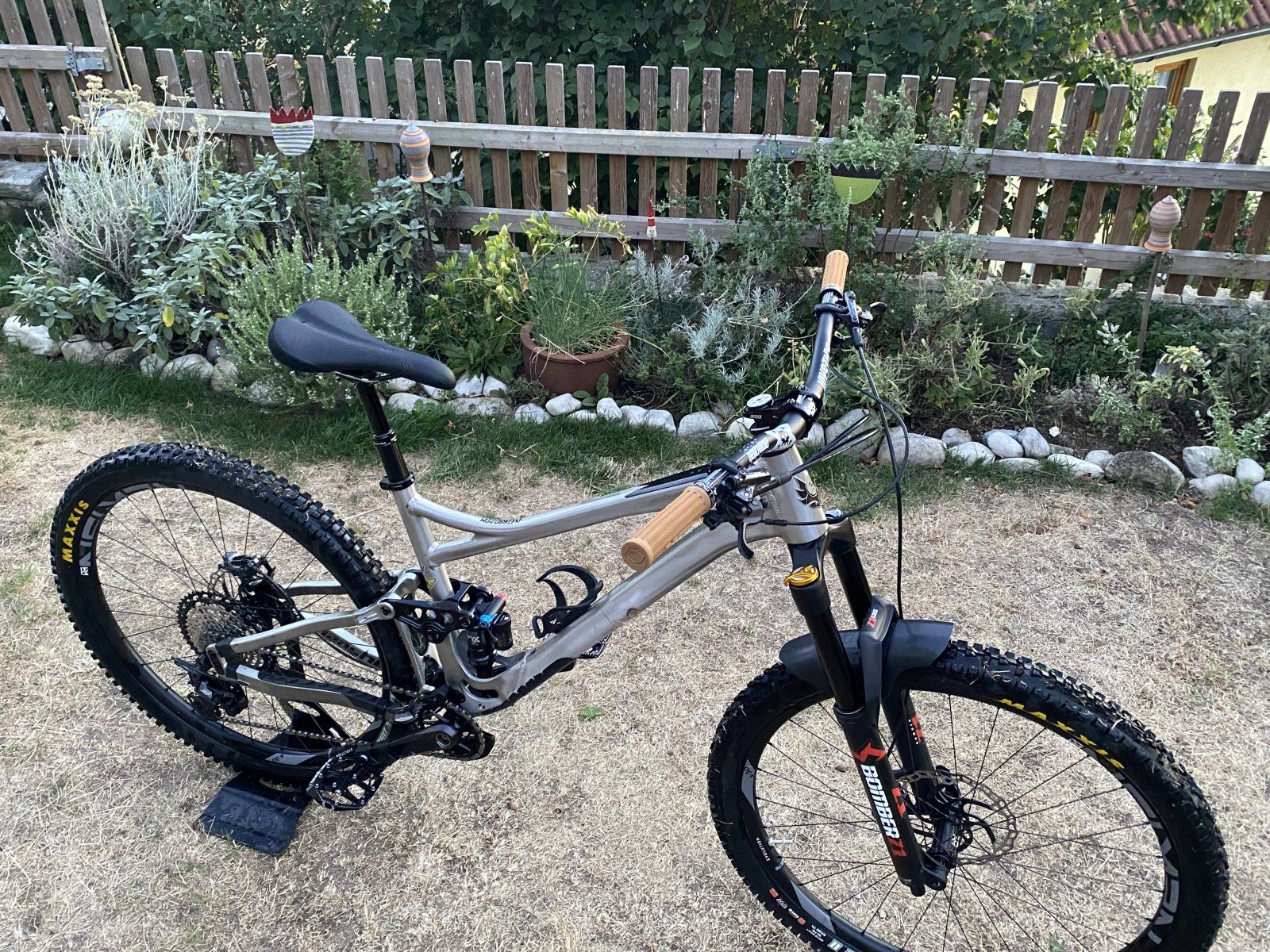

Hi ich bin der Michi 👋 bisher hab ich hier nur mitgelesen .. vielleicht hat ja jemand Interesse an einem prime v3 als Rahmenset oder komplett bike, aufgebaut und erworben habe ich es letztes Jahr, bin für preisvorschläge offen!
