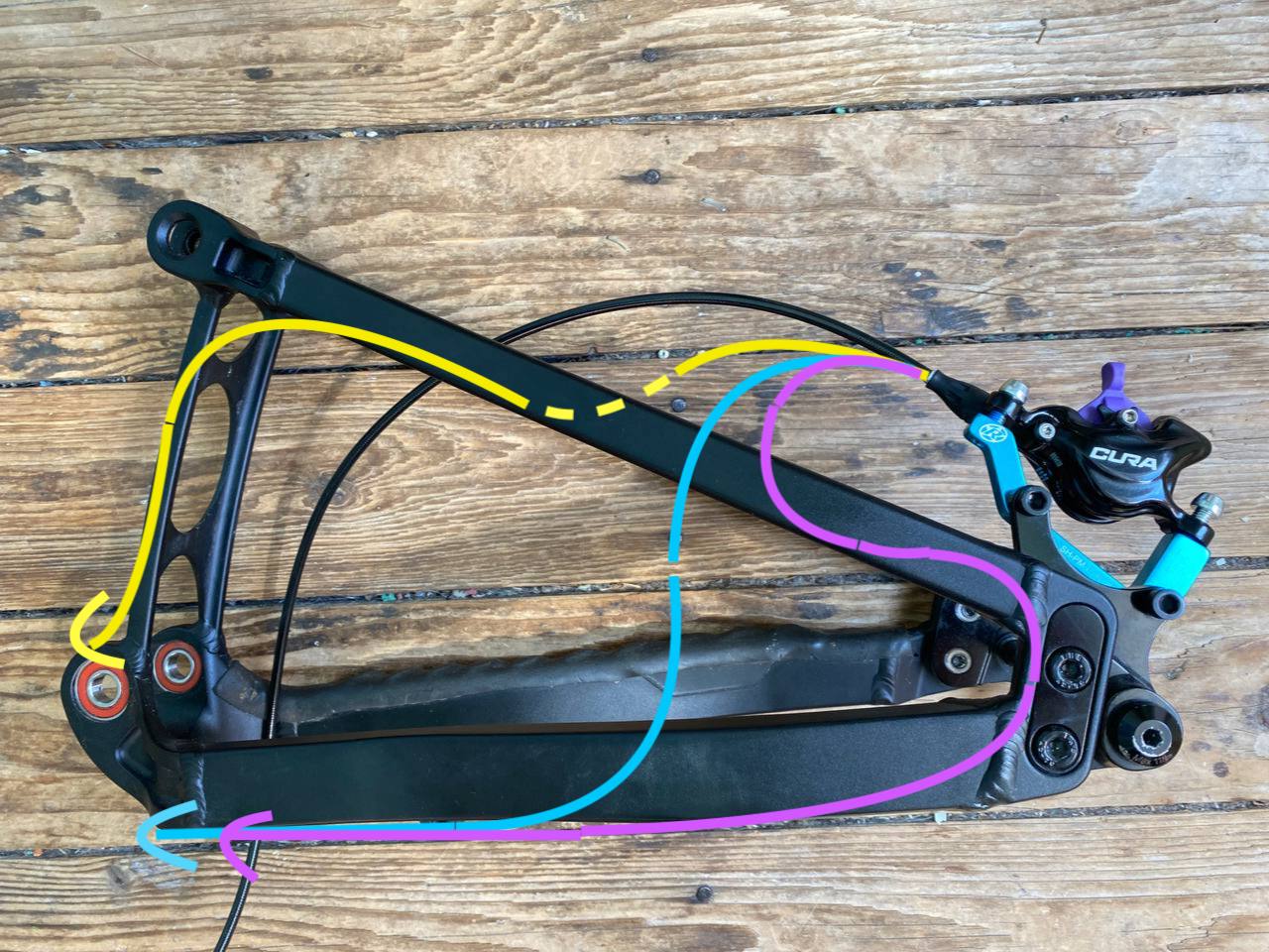

@DaniT haha Danke, was gefällt Dir an dem Bild?
Wo würdest Du's lang legen @GrazerTourer?
Muss sowieso verlängern, hatte von der Cura ein OEM Set mit 80/150cm. Vorne reicht's grade so 135° einzuschlagen. Bisschen über 180° wär mir lieber. Bin recht sicher, dass ich das ab und an schon auf ca. 220° eingesammelt hab, nachdem ich nen Abgang gemacht hatte.
