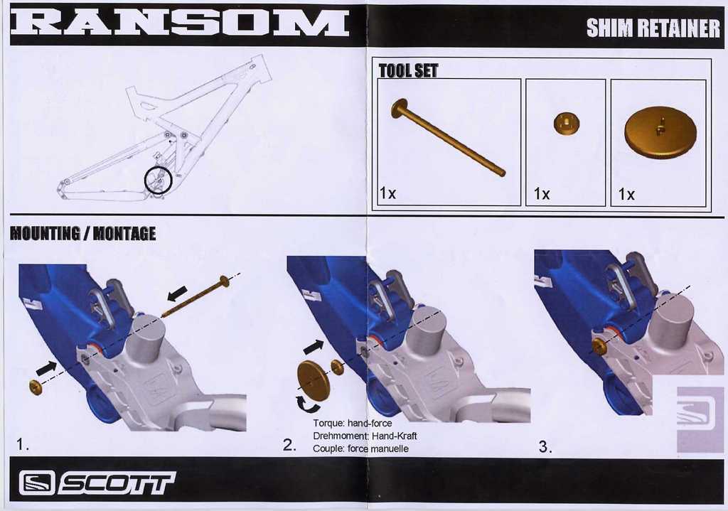

hab den "Shim Retainer" und die verbesserte Achse bekommen und eingebaut. Fotos davon:
Geht doch! Frag´ ich mich nur, warum der Peter Denk da nicht gleich dran gedacht hat...
Na ja, solange man so einen "Denkfehler" per Upgrade ausbügeln kann geht´s ja noch. Problematischer wird/ist das sicher bei der Schwinge und deren weiter oben im Thread beschriebenen Schwierigkeiten.
Das hat sich scott wohl auch gefragt und weil sie zu keiner antwort gekommen sind, habens ihn rausgeworfen :D Das Gambler stammt ja übrigens schon nicht mehr aus seiner feder...
