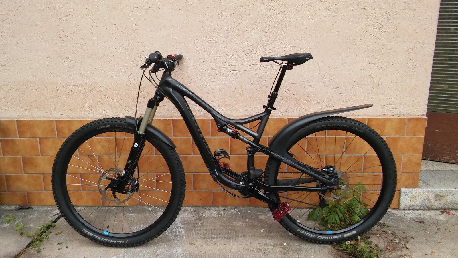

Dachte mir schon, dass es sowas ist. Mein Nachbar hatte mal was ähnliches und als ich mitm Fully ankam, meinte er dass man 'so än iwwerkondiddelde Krempel' net braucht. Also sind wir von MA nach HD und zurück geradelt mit Rädertausch. Er wollte von meinem Sofa nimmer runter und ich war damals erstaunt was eine funktionierende Federgabel, obwohl steinzeitlich alt, so alles wegbügelt.
