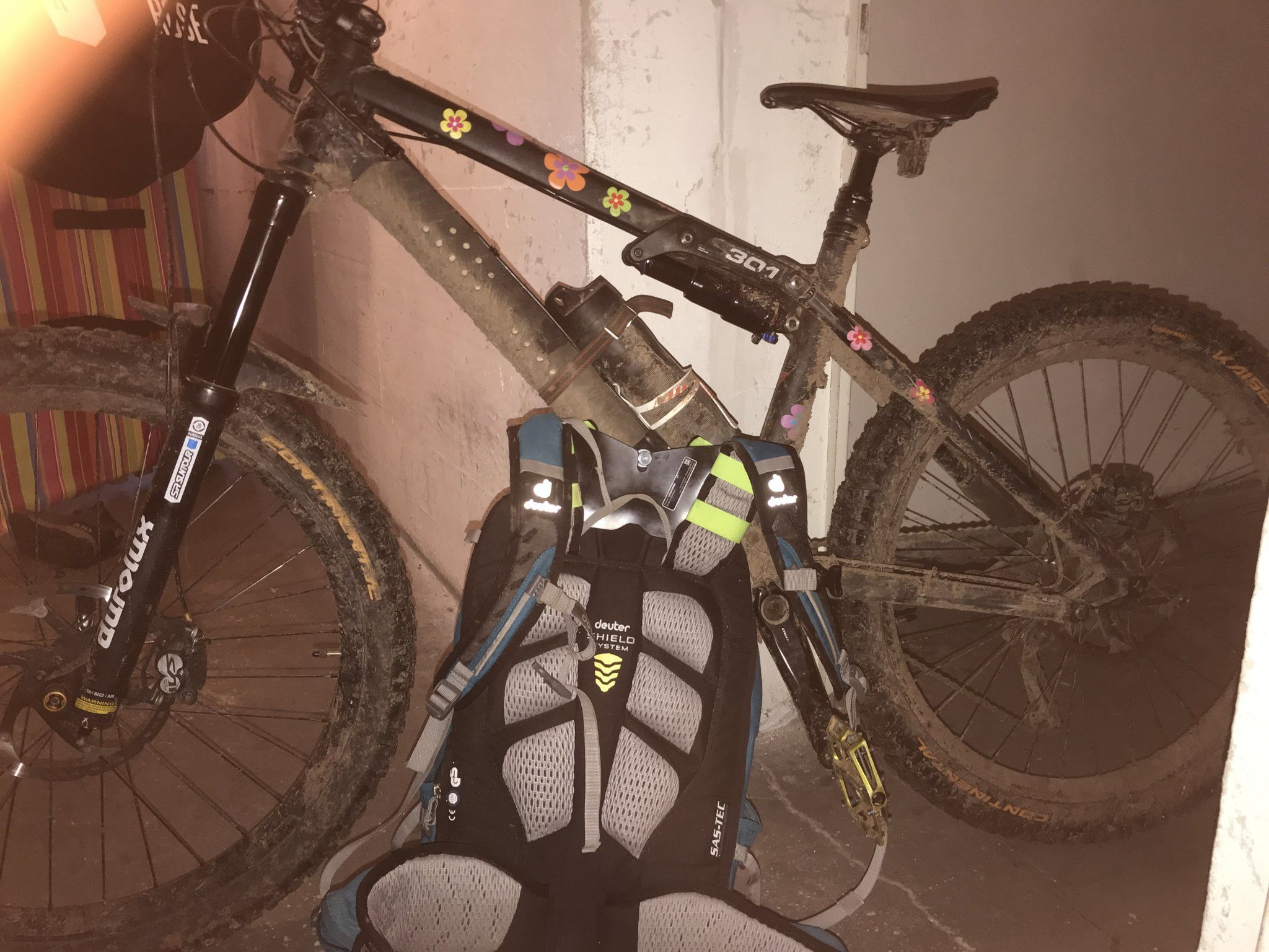

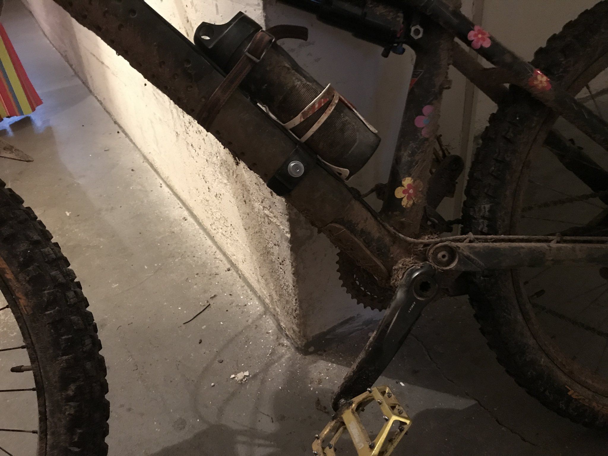

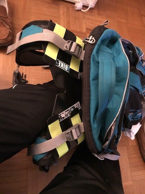

So - der Nikolaus hat mir ein HookaBike vorbei gebracht.
Der Schwerpunkt am Rahmen war schnell gefunden.
Ob die Befestigung am Rucksack so passt, wird sich morgen zeigen
Erste Versuche auf der Wiese gemacht.
Ist, jetzt am Anfang, etwas schwierig den Zapfen in die Platte einrasten zu lassen. Da der Schlitz recht weit oben sitzt. Muss also das Rad weit oben ansetzen.
Wenn ich die Schultergurtel etwas lockere, so dass der Rucksack tiefer hängt, dann geht es besser. Nachher dann halt wieder anziehen.
Ist wahrscheinlich nur Übungssache.
Die Idee gefällt auf jeden Fall!
So, vor weiteren Versuchen erst mal die Kiste abbürsten......
Wenn das System gut funktioniert, dann werde ich sicherlich noch erweitern.

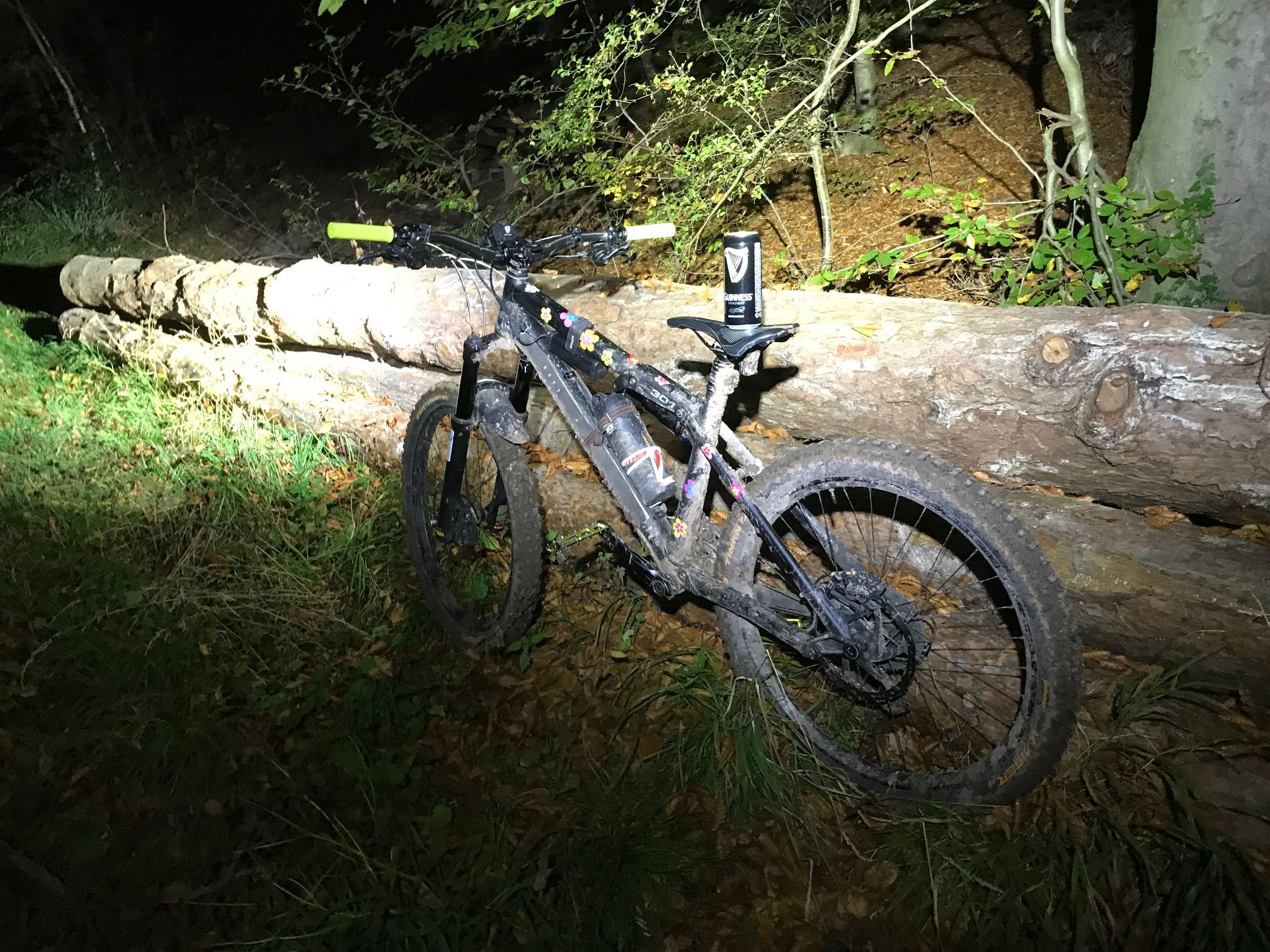

so - die erste größere Tragestrecke.
Vom Tragekomfort bin ich zufrieden - hängt natürlich vor allem vom Rucksack und Radgewicht ab.
Das aufsetzen auf die Tragehilfe ist Anfangs schon eine Fummelei, da man hier blind hantieren muß. Und die Platte recht nah am Rücken aufliegt. Das zielsichere Treffen der Führungsnut gestaltet sich Anfangs schwierig.
Die Trageplatte stört weder beim Tragen noch beim Radeln.
Trotzdem habe ich die Platte bei der anschließenden Abfahrt entfernt und im Rucksack verstaut (ist so ein Kopfding, will da nichts im Nacken haben, wenn potentielle Sturzgefahr besteht) - Ist ja eh kein Problem, da man nach einem längeren Aufstieg sowieso erstmal eine kleine Pause macht. Und das ganze keine 30s in Anspruch nimmt.
Ich habe zum Üben die Räder ausgebaut (macht die Balance einfacher) und eine fühlbare Markierung - genau auf der gegenüberliegenden Seite des Pins - am Unterrohr angebracht.
So kriegt man recht schnell heraus in welcher Position über den Kopf gelupft wird.
In Summe - gut gemacht. Das Einsetzen Stift-Nut könnte etwas einfacher sein. Mit Geduld und Spucke wird es aber von Mal zu Mal einfacher
