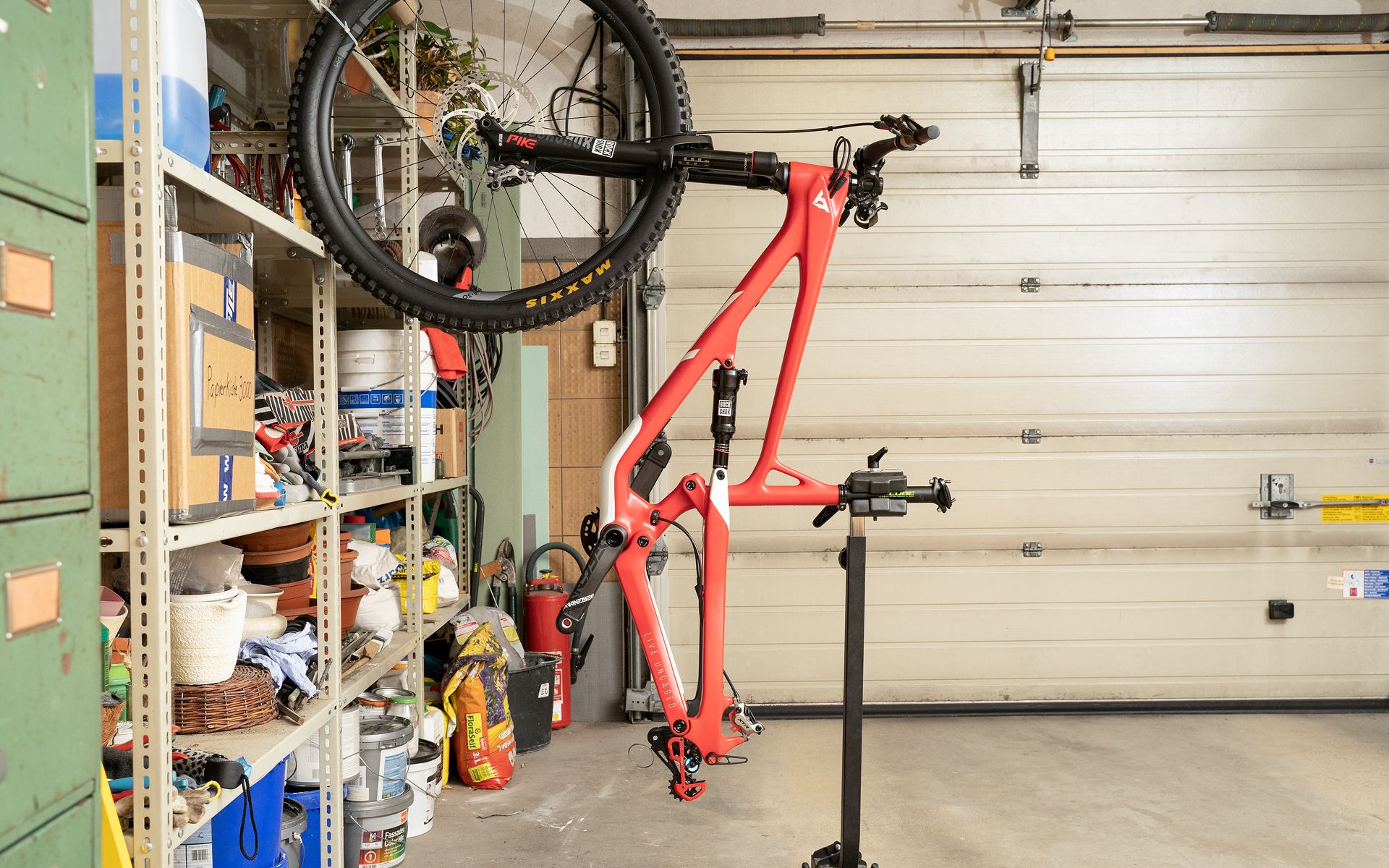

Die Bremsleitungen und die Schaltzughülle sind gekürzt und angebracht. Morgen steht das Entlüften auf dem Plan und zwar ziemlich genau so, wie es @bike_mark beschrieben hat. Mit einer Sram Spritze, diversen Methoden und viel Geduld. Über Nacht lasse ich die Hebel auch noch unter Spannung, damit die Luft nach oben wandert und sich in den Hebeln sammelt.
Einfach mal ausprobieren :bier:

Am Wochenende ist das Cockpit, inkl. exzessiven Entlüften fertig geworden (siehe Anhang :D ). Da ist jetzt garantiert keine Luft mehr drin. Die Bremsen fühlen sich im Stand super an. Durch sehr schnelles Pumpen lässt sich der Druckpunkt leicht spürbar nach hinten verschieben. Das habe ich dann allerdings auch mal bei den Magura MT Trail Bremsen probiert und konnte es da auch feststellen. Auf dem Trail ist mir das noch nie aufgefallen.
Außerdem hat das Hinterrad etwas Liebe bekommen. Nach über 2 Jahren Dauereinsatz haben die Newmen SL A.30 Felgen keine einzige Delle im Felgenhorn (trotz diverser Durchschläge). Auch das Innenleben sah sehr gut aus. Zu meiner größten Überraschung liefen alle 4 Lager seidenweich. Trotzdem habe ich sie gegen neue ausgetauscht.
I like it loud! Minimaler Einsatz von Fett auf den Zahnscheiben ersetzt eine Klingel.
Wie neu: Mit WD40 (Lager waren natürlich ausgebaut), einer Zahnbürste und etwas Spülmittel sieht das Laufrad wie neu aus. Mal von den zahlreichen Steinschlägen auf der Felge abgesehen :lol: .
Das VR ist heute Abend noch dran :daumen: .
