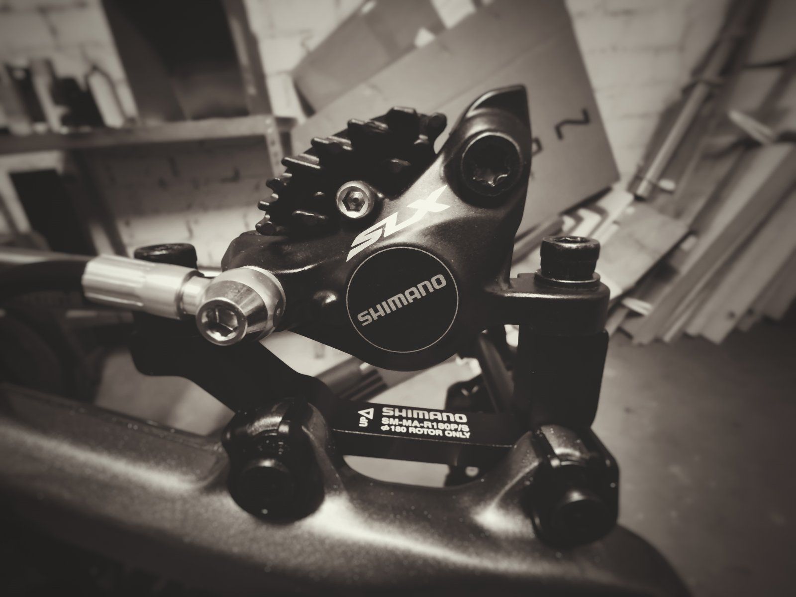

Gabel eine 34er Performance. Letztere ist vom alten Bike. Generell wird vieles vom alten Bike übernommen. ZB auch die Shimano Slx 675 (Tip top bremse ohne Fading. Gefällt mir sogar besser als die xt an meinem HT).

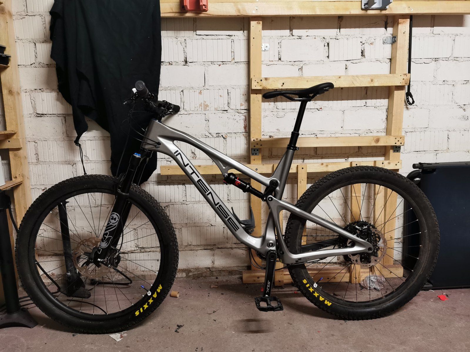

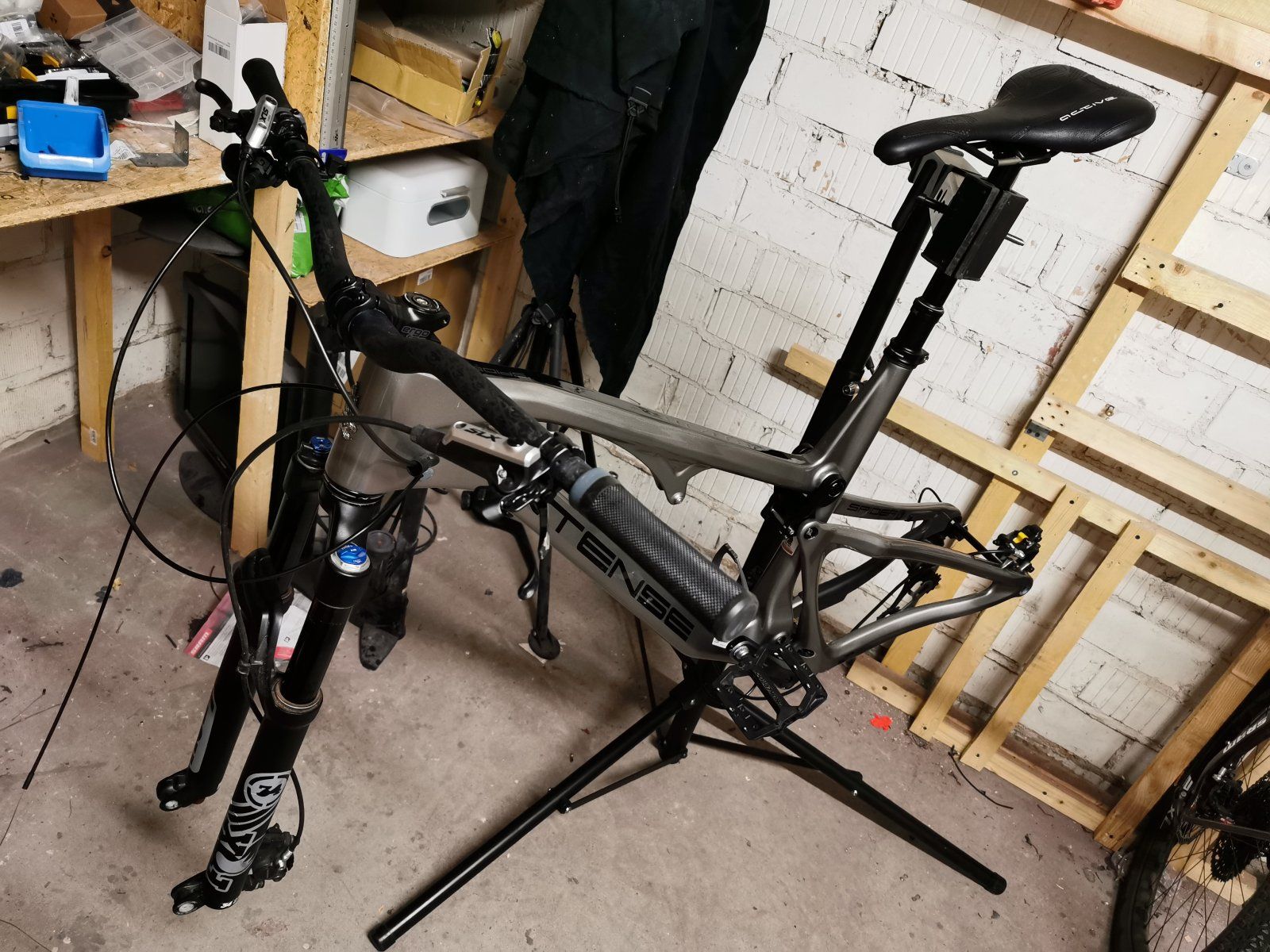

Soooo, das nervigste (Züge innen verlegen) ist geschafft. ;P Auch das Headset und das Innenlager sind sauber verpresst.
Leider konnte ich den Dämpfer nicht verbauen da der Vorbesitzer eine Buchse verbaut hatte die ich nicht entfernt bekommen hab. Spezialwerkzeug ist aber geordert. Und leider ist der Gabel Schaft meiner 34 zu kurz :( ... Einbau eines neuen bei mrc Trading ist bereits geordert.
Morgen werden die Bremsen noch entlüftet und die Züge gekürzt.

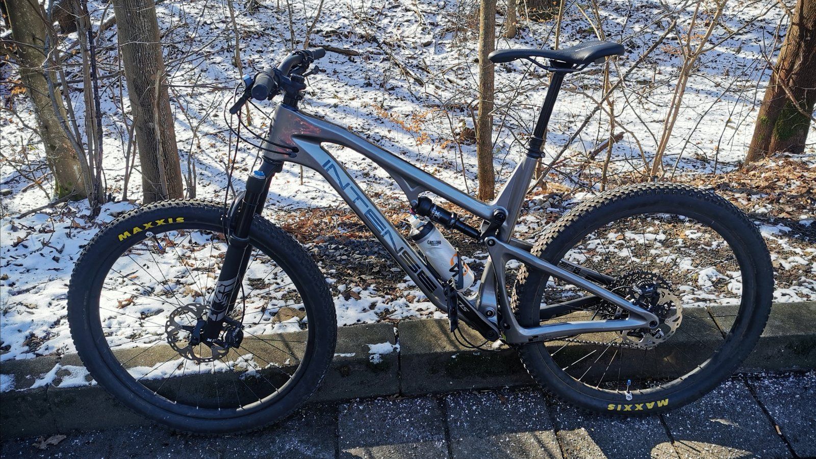

Gestern Mal ne kurze Ausfahrt bei -4C° gemacht. Die Geo ist genial und das Bike super bequem. Bin auf die ersten Abfahrten mit Geschwindigkeit gespannt. Bei dem Wetter ist Vollgas = Hohe Crashgefahr 😬

Wenn du noch mehr Vortrieb willst und nicht zu grobes Geläuf befährst bau mal auf 115mm um. Dann fährt es sich bald wie ein Race Fully.
Ich nutze meins mit flacherem Lenkwinkel und in der 130er Einstellung auch mal im Bikepark!
Die 115er Einstellung werde ich definitiv noch testen wenn ich Mal alles soweit Ordentlich auf mich justiert hab. Im Moment finde ich den Vortrieb auch so bei den 130mm echt ordentlich. Vor allem beim Dämpfer in Mittelposition.
