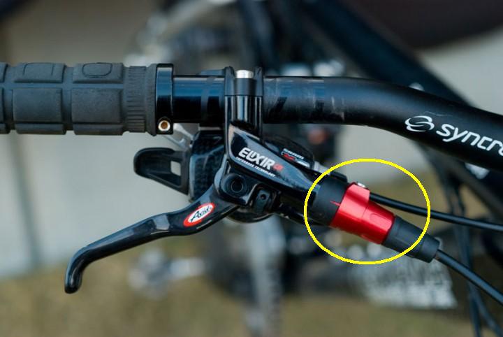

Das ist nun ein Scherz oder? Das ist die Druckpunktverstellung.
Ein wenig sollte man sich schon damit auseinandersetzen.
Wenn das "Rädchen" ganz eingedreht ist, sollte der Druckpunkt merklich härter sein. Zum Entlüften dieses dann komplett rausdrehen!

zum problem: da vorne sollte kein DOT rauskommen. aber nach dem entlüften kann hier und da mal was wo hin gekommen sein, wo es nicht hin gehört. wo GENAU kommt das DOT denn raus? zw. griff und rotem versteller (im verlinkten bild), zwischen rotem versteller und dem gummiüberzug zur leitung hin?
auf den Pfeil würd ich garnix geben.
Wenn ich mich nicht komplett irre, ist der Pfeil auf der 9er Elixier einer Freundin genau entgegengesetzt zu meiner CR angebracht..
Weicherer Druckpunkt ist korrekt!
@greyz: Das liegt daran, dass glaube ich bei den neuen Elixir ein anderes Gewinde verwendet wird. Ich habe auch am Hardtail CR und am Fully 9er. Die Pfeile sind vertauscht, die Wirkung in Pfeilrichtung ist dieselbe.![]()
