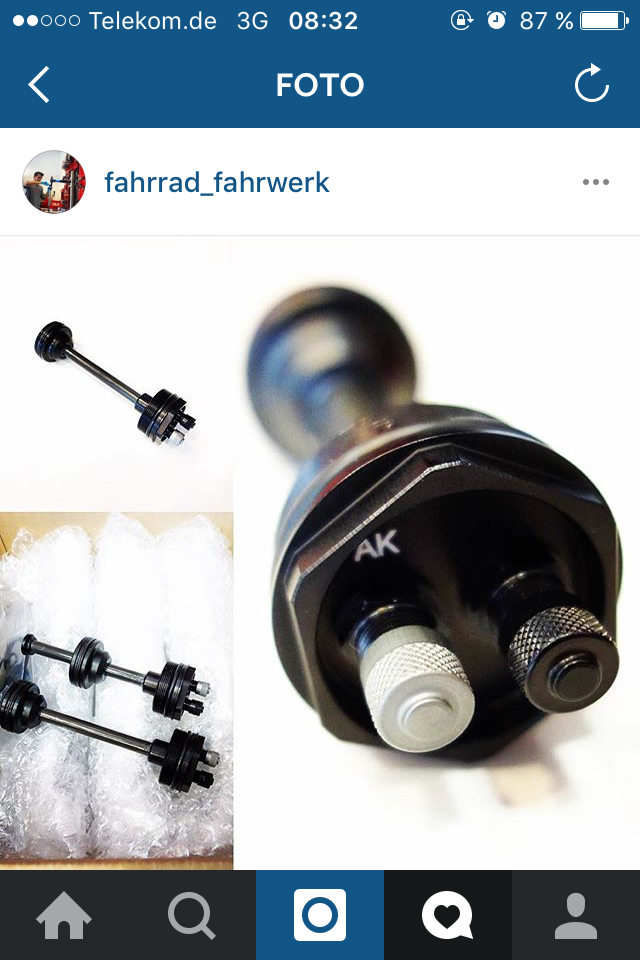

Ich kann mir vorstellen wer einer der möglichen Partner seien könnte sofern du einen Gabeltuner meinst. ;)
Meine Vermutung hat sich bestätigt. ;)

@tagoon: Die MT Variante der Pike AWK (120-140mm FW) ist kein Geist… Im Bild oben MT-Variante, unten LT-Variante
Habe aber nur eine Handvoll machen lassen, diese sind jedoch schon alle vorbestellt. Ich gehe grundsätzlich, bei neuen Teilen, erst mal über einen Fertiger mit konventionellen Maschinen (kleine Stückzahl). Dies gibt mir die Möglichkeit in den Prozess einzugreifen falls irgendetwas nicht stimmt. Danach erst gehe ich mit den Zeichnungen auf den CNC-Fertiger zu.Leider konnte ich die MT-Führungsstangen nicht einzeln beim CNC-Fertiger platzieren, ich muss diese Teile also in die kommende Fertigungsrunde einbinden => Anfang Juni.
