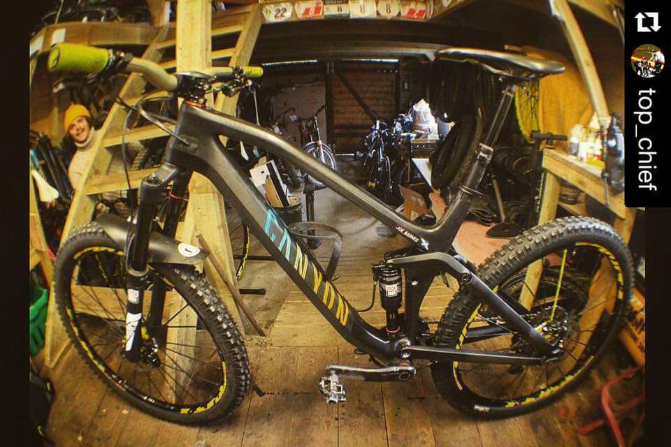

Joe Barnes Canyon Enduro Factory Team auch mit AWK unterwegs....
