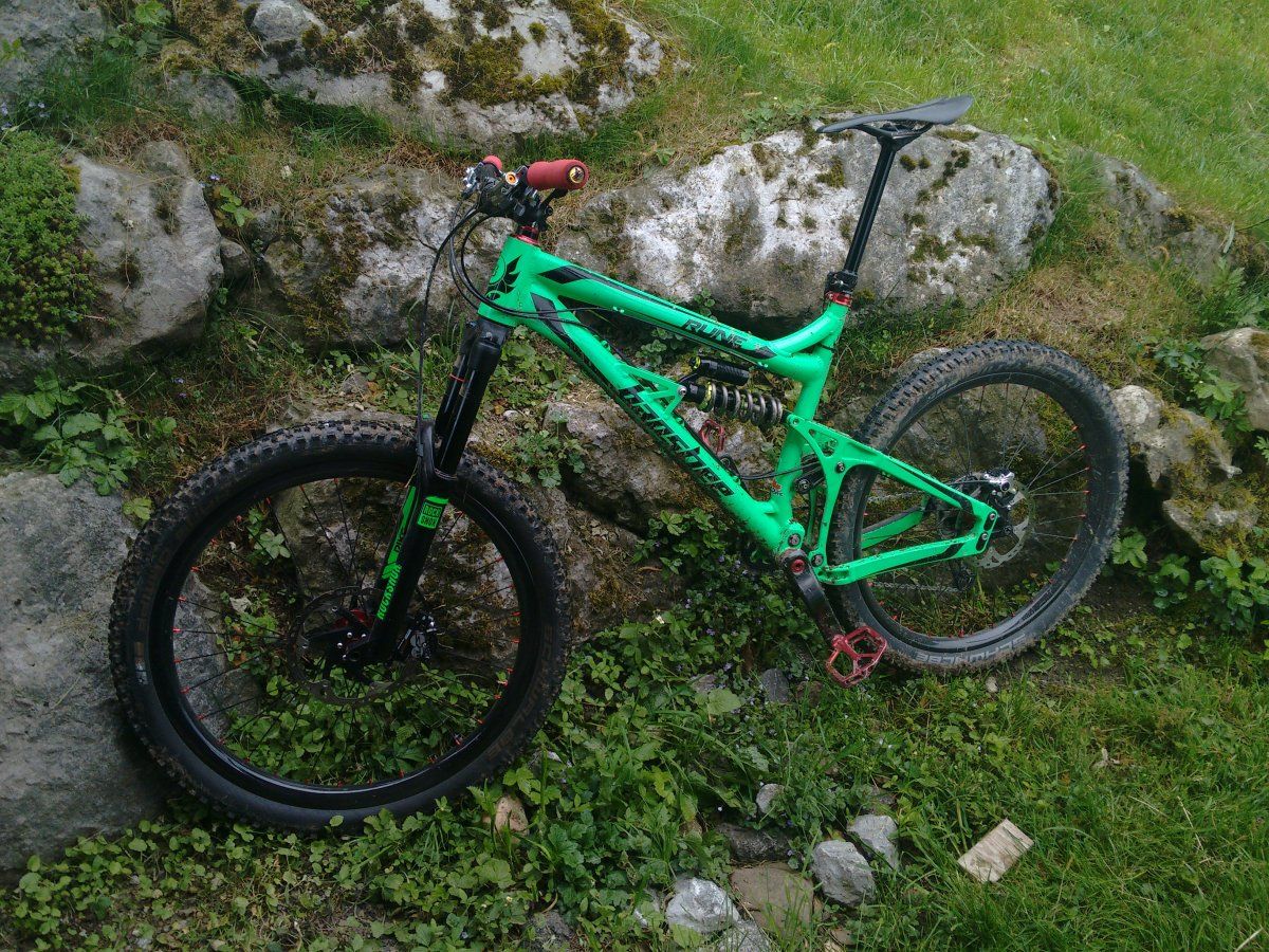

Servus,
erstmal ein großes Dankeschön an Ralf für seine super Arbeit, ich bin begeistert von der AWK :).
Endlich kommt meine Pike dem Dämpfer hinterher ;-)
Und dass ohne Feineinstellung.
Ich hoffe ich werde für mein Bild im Liteville Tread nicht gekreuzigt. ;-)
Gruß Flo
