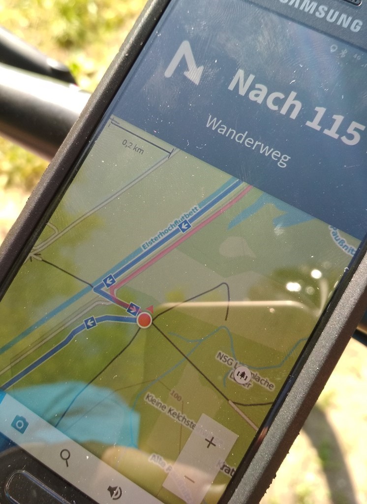

Ich hab Sonntag bei meiner Tour extra ein Foto in der prallsten Mittags Sonne gemacht, die ich finden konnte:
Ich hab da nichts dran auszusetzen, hab aber hier im Büro auch keine Sonnenbrille auf :D
Zur Akkulaufzeit des A3, weil jemand fragte: Ich war am Sonntag knapp 8 Std. unterwegs und hab das Handy mal ohne Dynamo genutzt.
Einstellungen: Höchste Helligkeit / Automatisch on / Bildschirm in Android auf 1Min. "on" und Display in Komoot jeweils an Abbiegungen ein - dazu dann halt das übliche "auf der Karte orientieren / umplanen / gucken". Also genau so, wie ich auch große Touren fahre. An Anwendungen liefen Strava & Komoot / Browser. Handy im Flug Modus, zwischendurch war ich mal ein paar Minuten online. Nach der Tour hatte das A3 noch eine Restkapazität von 60%. Also ein Verbrauch von ca. 5% / Stunde. Das finde ich für den kleinen Akku schon sehr ok. Die Sprüche auf notebookcheck bzgl. der stromsparenden Architektur des 2017er Modells scheinen also nicht nur Marketing bla bla zu sein.

So, ich hatte letztens die Alu/Gummi Halterung mit dem Doogee getestet und die Ablesbarkeit.
Auch wenn es bessere Fotos gibt, kann man sich vielleicht doch ein Bild oder Bilder machen.
Display war voll aufgedreht. Die ersten Fotos stammen, als die Sonne frei auf das Display geschienen hat, nur der ein oder andere Baum/Äste waren dazwischen. Bei den anderen Fotos sieht man wohl eh, dass diese im Wald mit nur wenig durchscheinender Sonne aufgenommen wurden.
Als Programm habe ich Oruxmaps, Here und Google Maps (Terrain) verwendet. Ich muß aber zugeben, dass ich damit noch überfordert bin. Va im Gelände ist mir da zu viel (Ansicht, Grün, Wald vor lauter Bäume ;) etc ) los. Da muß ich noch eine bessere Karte finden oder Darstellung.
Zur Halterung an sich: Naja, sie hält zwar, aber die Ränder sind schlecht umfasst. Leider hat das Doogee abgerundete Kanten, somit hält der Gummi nur begrenzt. Dh man muss ihn ziemlich in die Länge ziehen; das sieht man ihm teilweise sogar an, da er an diesen Stellen nicht mehr schwarz, sondern etwas weiß (auf Grund der Streckung) ist :(.
Und ich bin auch sehr moderat gefahren, weil ich eben Angst hatte, dass der Gummi sich löst, eventuell sogar reißt und das Handy damit wegfliegt...:crash:. Die vier Metall"nasen" rechts und links halten (hielten) zwar, aber all zu viel zum Greifen am Handy haben sie nicht. Auch nicht gerade vertrauenserweckend...:o.
Insgesamt muss ich bis dato sagen, bereitet mir die Halterung, die sichere Halterung am meisten Sorgen bzw Probleme.

Die Ablesbarkeit des S60 ist im vollen Sonnenlicht schlechter als beim Garmin Oregon 450. Wenn die Sonne nicht (mehr) so stark oder direkt auf das Display leuchtet, ist es, wie man an den Bildern sehen kann, gar nicht so schlecht. Im Wald bzw im Schatten ist die Ablesbarkeit sehr gut.
Neben dem Halterungs"problem", kämpfe :aufreg: ich gerade mit der Software. Oruxmaps mit seinen zig Fuktionen und Menüs. Dazu um einen Vergleich zu haben, Here, Google Maps und Mapy.cz.
Und wie man anhand der Fotos sehen kann, nun auch mit dem Garmin Oregon und Openstreetmaps(mtb?) und der etwas "rustikalen" Menüstruktur :( und Anzeigengeschwindigkeit...:o
