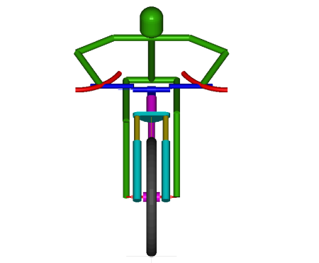

Auf deinem Video sehe ich überall die weit nach außen gedrehten Handgelenke -immer wenn die Ellbogen vorne sind. Tut das nicht weh?
Nein. Wenn man sich dein Bild ansieht denkt man: 90 Grad zwischen Unterarm und Lenker wäre doch ergonomisch. Aber wenn du einen Besenstiel mit den Händen greifst, wirst du merken daß bei 90° das Handgelenkt tatsächlich schief steht. Erst duch eine haltung wie auf deinem Bild wird es gerade.
(Beim Paddeln gibt es spezielle gebogene Paddelschäfte die für eine gerade Handgelenksstellung sorgen. Das heist dann Ergo Schaft.)
