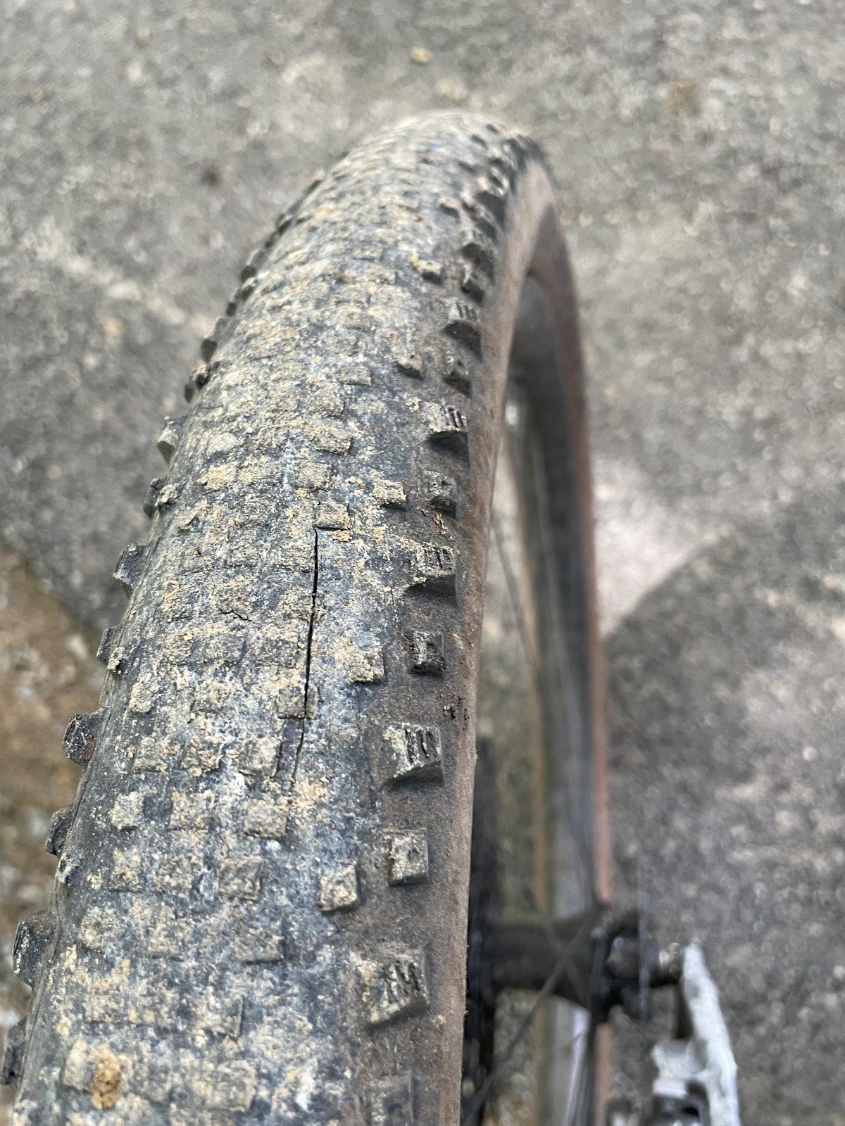

Bester Reifen: werde ihn aber jetzt evtl doch aussortieren
