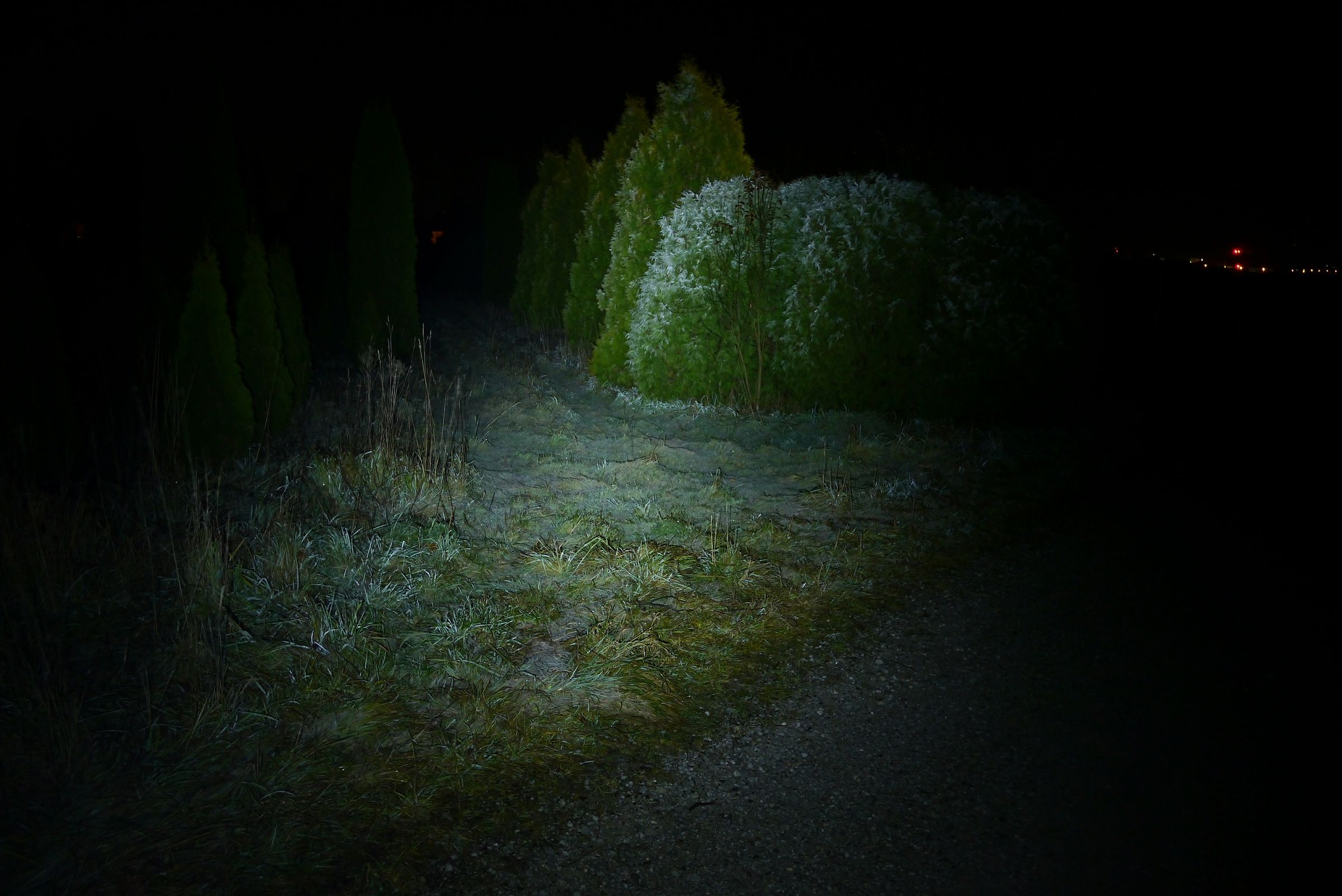

hier mal ne neutralweiße XHP35 mit derselben linse wie ne yinding" yinding=klopsige XM-Ls drin"
ich mach zum spass tageslichtbilder dazu damit man auch was relevantes sieht, das ~4500 kelvin licht nicht weit vom sonnenlicht weg liegt.
moderne LEDs haben nebenbei ein höheres farbrendering"CRI" als ältere LED generationen.

ich krieg immer wieder das kotzen wenn ich die dürftige lichquali von XM-Ls sehe.
un wenn dir ne winzige XHPs die deutlich kleiner sind als XM-L müll noch immer zu groß sein sollte nimm samsung LH351D, die hat 1/2 der größe ner klopsigen uralt XM-L bei mehr power und vor allem lichtquali.;)
zeitgemässe LEDs haben wie schon gesagt ne vielzahl an vorteilen, nicht nur einen.

Daß Deine Tageslichtbilder so differieren, liegt vielleicht an Kameraeinstellungen?
da differiert nix.
tagesbild selber tag um 13:00 mittag bei sonnenschein, kameraeinstellung WB 5000k fixiert.
bei den LED bilder 100% gleiche einstellung in der nacht, halt bishen frost an den pflanzen da unter 0°C.
und jeder der öfters mal draussen ist weiß wie ein wunderschöner sonniger tag aussehen tut, da lullt auch nix ein, nur bei dir scheints da zu harpern.

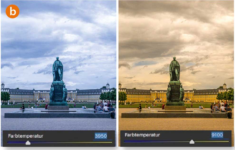

hier mal aus der fotografie ein beispiel, da hat man mit umgekehrten "problem" zu kämpfen:
hier , links oben ist das was man mit ner kaltweißen billigen"XM-L"LED sehen würde.
rechts unten, das würde das ergebnis dein mit ner 4000K LED die 100 CRI bringt.
hier , links wieder das was ne XM-L mach.
rechts wieder was fürs auge ne 4000k 100CRI LED bringen würde.
der grund ist hier zu sehen.
XM-L mit nem R9 - wert und begrentzes farbspektrum.
befasst dich mit der materie oder eben nicht, dein bier.
