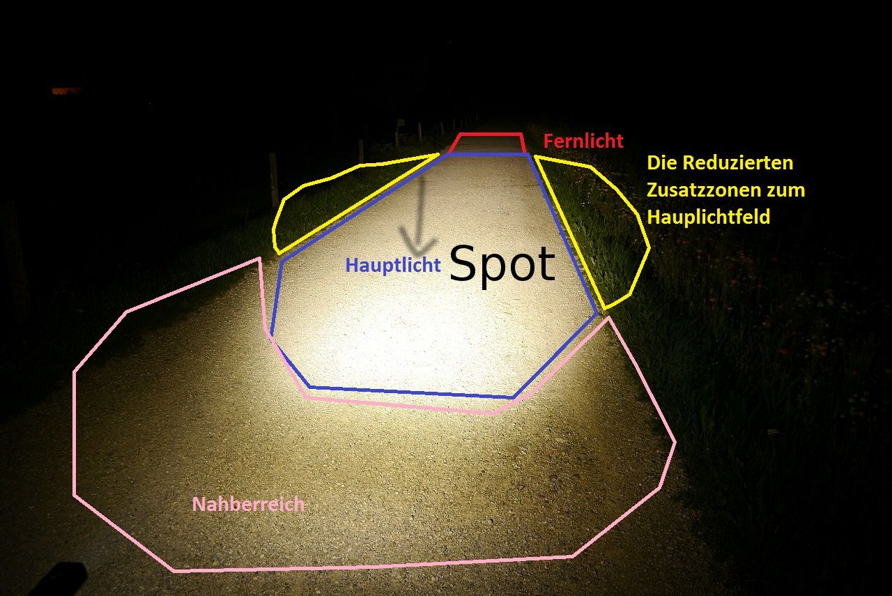

wenn mans genau nimmt:
Die Lumintop ist nicht blendfrei , weil der schmodder siehe dein alter Anhang ein Problem ist.:rolleyes:
So nen schmodder gibts bei der BK10 oberhalb der Abschlusskante nicht.
Ebenfalls ist der Spot bei der Lumintop in der Mitte darum die Lichtoberkante auf der Strasse kaum zu erkennen.
Der Lichtabschluss selber muss am hellsten= Der Spot sein um ne Lampe einfach auszurichten.
Problematisch sind Lampen die den Spot unterhalb haben weil dadurch der Lichtabschluss durch überblendung unsichtbar wird wie bei der M99 Pro zum beispiel zu sehen.
280 lux in nen Pfeil gepumpt..lichtgrenze darüber dadurch kaum zu erkennen...den sin von sowas muss man hoff ich nicht verstehen.
Dir Lumintop ist nicht ganz so schlimm.
So weiß dagegen jeder wie er die Lampe auszurichten hat.;)

Jede Lampe mit Optik hat einen Spot, daran ist nichts zu können.:rolleyes:
Die frage ist wenn dan schon wo liegt der Spot"Spot=Leuchtberreich mit der höchsten licht Konzentration=wo die höchten lux werte Sind",und genau das hab ich dir doch eingezeichnet.
Was kappierst daran nicht?
Was ein Spot an sich ist verstehst nicht?
https://www.mtb-news.de/forum/attachments/spot-jpg.902773/

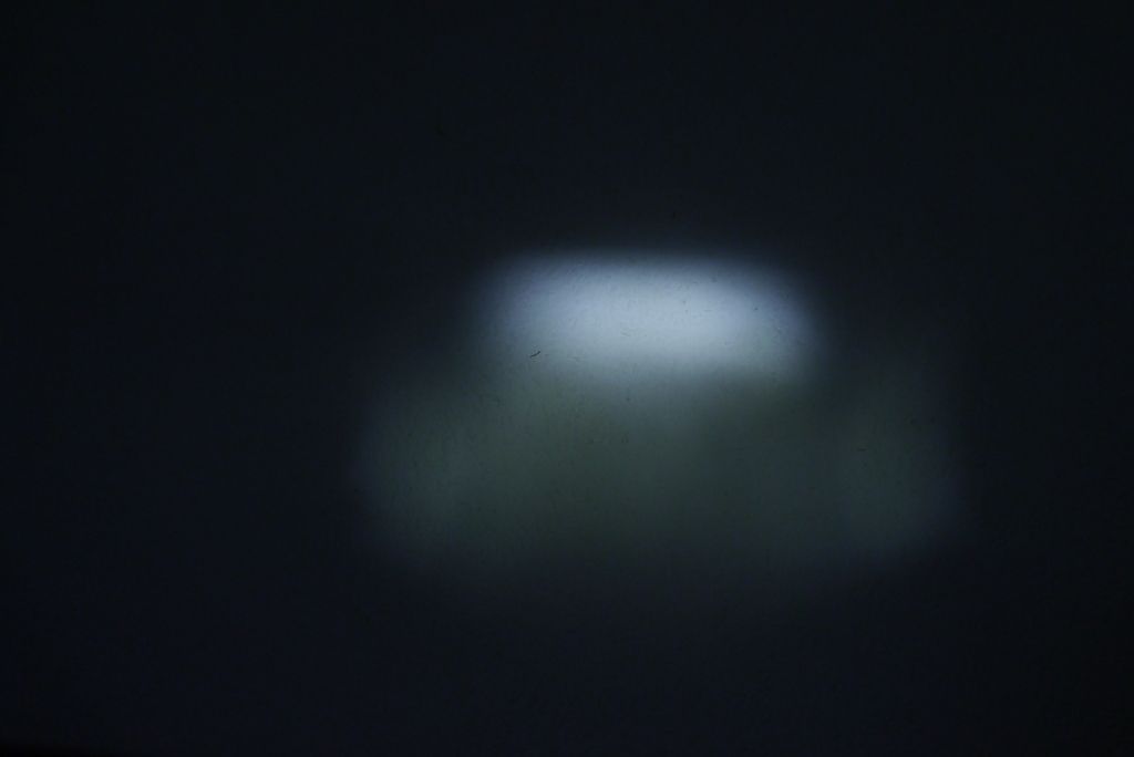

Bei der Lumintop ist der Spot knapp in der Mitte, bishen unglücklich gemacht.
Bei der BK10 hat man es schlauer gemacht und den Spot an die Licht Oberkante gelegt als balken.

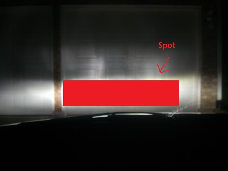

Vielleicht hilft dir ein Autobildchen das zu verstehen warum das sinvoll ist.
oder die Lidl von hier.

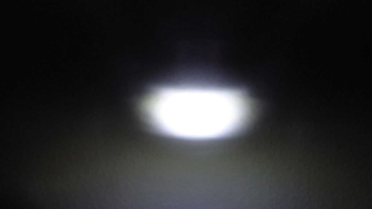

Und wie gesagt der mangel bei der B01 ist das der Spot in der Mitte ist!!!!
Beam
Spot, da es für dich ein Mysterium zu sein scheint woran man nen Spot erkennt.
Da die Größte Lichtmenge in der Mitte Anstatt oben gebündelt wird ist die Lumintop B01 auch kaum vernünftig auzurichten da der Quer Auftreffende Beam noch mehr verzerrt und das eh schon zu wenig licht oben dann noch schwammiger und nicht mehr sichtbar ist.;)
https://des.gbtcdn.com/uploads/pdm-desc-pic/Electronic/image/2019/07/10/20190710144354_89286.jpg
wenn man bei ner Lampe den lichtabschluss nicht sehen kann weil da zu wenig licht ist kann man danach selbstredend ne Lampe auch nicht ausrichten.
Ausserdem verliert die Lumintop dadurch noch unmassen an Fernlicht-Fähigkeiten da der Spot ja in der Mitte liegt......
Die BK10 ist Kinderleicht auszurichten im Gegensatze dazu.

Der Spot ist genauso an der falschen Stelle wie bei Taschenlampen.
Eine Taschenlampe ist ein Rundstrahler mit nem Spot in der Mitte , die Lumintop hat ihren auch da!!!
Dir BK10 ist ne Straßenlampe die ihren Spot"Spot=größte gebündelte Lichtmenge" dagegen an der Oberkannte hat und welcher eine gerade Linie ist.

Nur im direkten vergleich gegen die BK10 hat sie gewalltige nachteile, schwer auszurichten da Spot in der Mitte.
Der Lichtabschluss ist dadurch in der Praxis auf der Straße eben kaum erkennbar!
Die Größte Lichtmenge"Spot" gehört bei ne Straßenlampe im fernlicht gebündelt um ne Lampe leicht auszurichten.

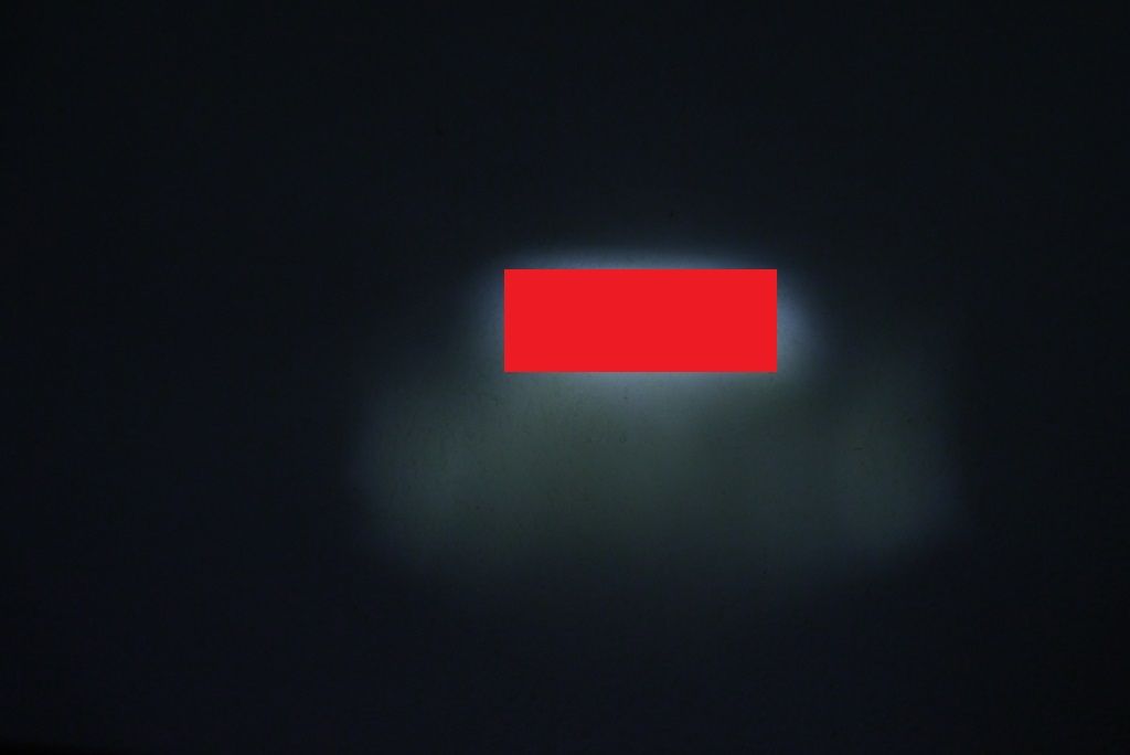

Ne, die Lumintop hat keinen Spot in der Mitte wie ein Rundstrahler. Vergleich einfach mal deine Acebeam BK10 mit der Lumintop B01

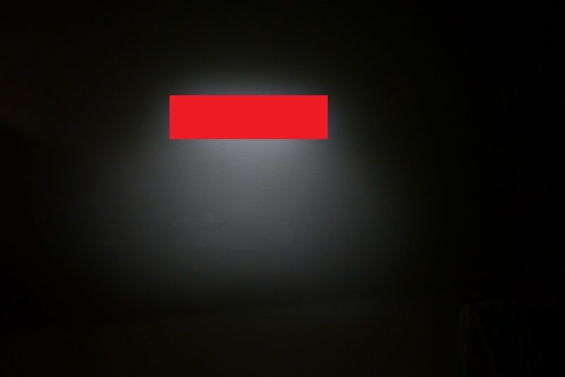

Wie kann die BK10 die größte Lichtmenge an der Oberkannte haben, wenn oberhalb noch Licht ist? Bei der Lumintop das gleiche. siehe Pfeile acebeam BK10
hier überall überdeutlich der Fette Spot in der Mitte.....:daumen:
Kleiner Tipp für dummies, geht man mit der Belichtungszeit bei ner Kamera runter bleibt der Spot über, wenn man schon unter schweren Augenproblemen leidet.:rolleyes:

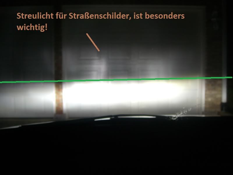

Das ist wiederum ne Andere Sache die ich im ersten post zur BK10 schon sehr Positiv hervorgehoben hab.
Weiches Steulicht von der Aussenlinse für Straßenschilder, anstatt zerrupfter schmodder......:rolleyes:
Das fernlicht"der Spot" ist im Roten Feld bei ~70 metern.
Damit man mit meiner Kamera die gesammte Lichtfläche noch einigermassen erkennen kann hab ich das gesammte bild folglich Überbelichtet, kappierts du das?
Drum zu deiner Markierung.
Wenns dir nicht passt darfst mir gerne eine Neue Kamera mit besserem Sensor Kaufen.
Hätte ich kürzer belichtet damits Hübscher ausschaut würd man mit meiner Kamera auch nicht 70 meter weit sehen.
beim knipsen muss man aufgrund der begrenzeten fähigkeiten von Sensoren kompromisse eingehen.
Und meine cam ist schon 10 jahre alt, also alles andere als das gelbe von Ei.
Nur so nebenbei hast hier auch völlig überbelichtet, ob vorsätzlich oder nur weil du keinen dunst hast lass ma mal offen:
Und dann zu diesem offensichtlich Überbelichtetem Bild dann die behauptung aufgestellt die Lumintop hat keinen Spot.

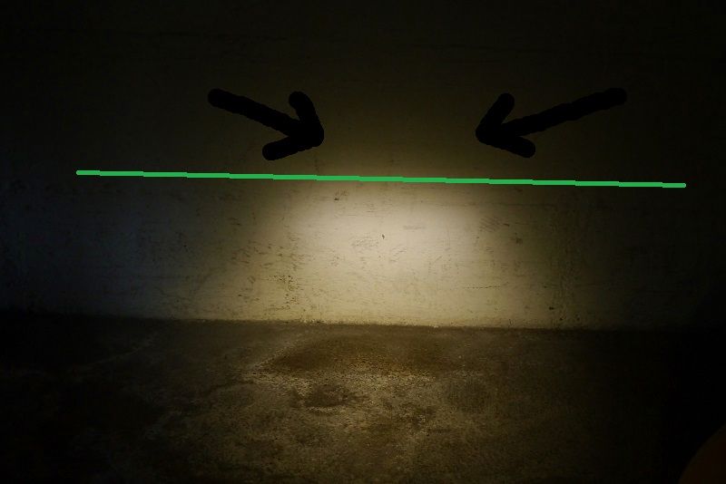

Welche soll die geeignetere Lampe sein? Die Lumintop strahlt nicht wie eine Taschenlampe. Das passt schon. Wer seit Jahren mit "StVZO" Lampen fährt, wird das Leuchtbild der Lumintop nicht ganz perfekt finden. Auch Halterung, Taster, Tastenbeleuchtung, Leuchtfarbe, Turbo-Stufe, Low-Stufe sind verbesserungsfähig.
Wer in die Ferne strahlen möchte, wird jede StVZO-Lampe zu hoch ausrichten und blenden.
Ein "sanfteres Auslaufen nach unten" kann z.B. die Ixon Core besser. siehe Bild. Bei der Lumintop fehlt mir nichts.

Wie schwer kann das zu kappieren sein?
Der Sin davon ist ne Lampe besonders leicht Ausgerichtet zu bekommen.
BK10
Das du nicht mal weist was ein Spot ist sagt im grunde eh schon vieles.
zudem dann noch behauptest die Lumintop hat keinen obwohl er deutlich in etlichen bildern in der Mitte gezeigt wird, erklärt es schon alles.;)
Die Lumintop ist ok , ich hab sie ja selber empfohlen und so nebenbei sind dort nicht so viele halbschlaue unterwegs, da sieht man Sachen generell Praxisorientierter.:rolleyes:
Wie kannst du die Lumintop empfehlen, wenn dir die Ausrichtung so schwer fällt? Andere negative Punkte waren nicht relevant für dich? Da die Leute im TLF nach deiner Ansicht "praxisorientierter" sind, fällt denen ein paar wichtige Punkte nicht auf?!?

Trail und Straße sind 2 unterschiedliche Anwendungen:
bei Straße willst das gesammte Licht auf die Straße vor deinem Rad hingelenkt haben.
bei Trail willst möglichst breit und überall licht haben, das du bei vielen Kurvenfahrten alles sehen kannst Äste über dir und das es ständig Rauf, Runter geht , links und rechts sind eben Rundstrahler das einzig sinvolle.
Die BK10 hat viel zu wenig Leuchtbreite und ist oben eben Abgeschnitten, also noch schlechter gehts kaum für ne Trailanwendung.:D
Für Trails brauchste Rundstrahler.
