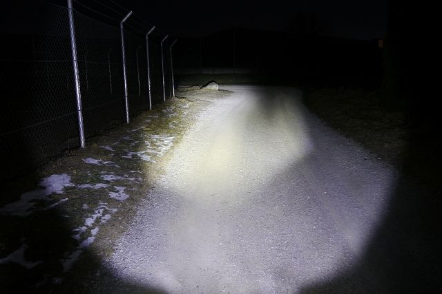

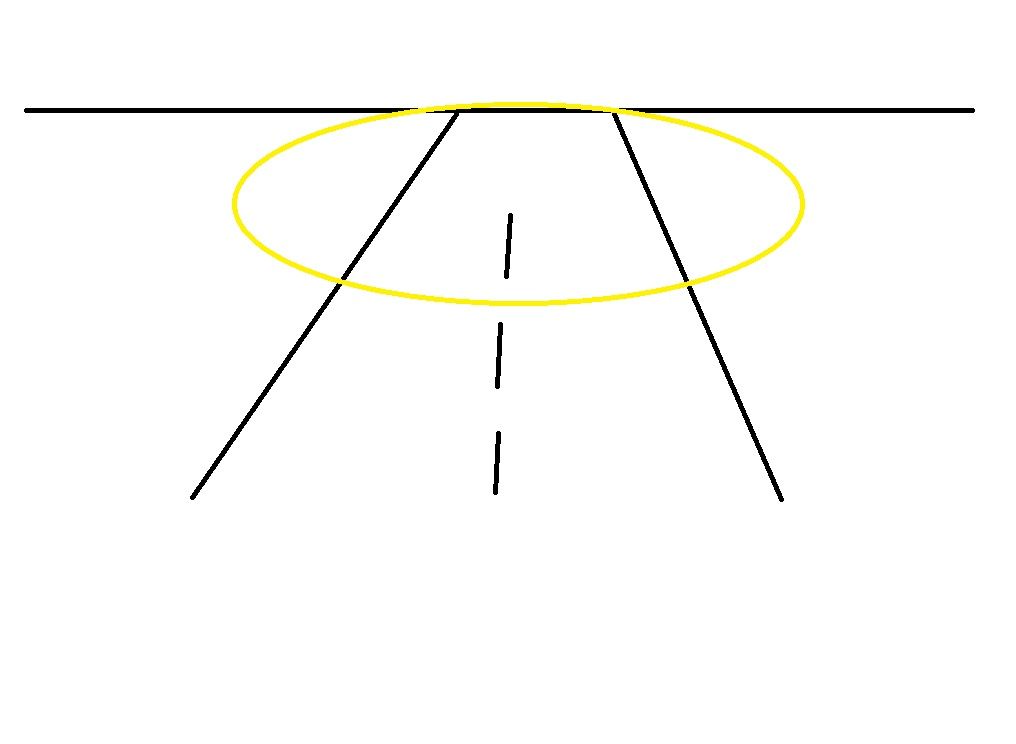

~400 Lumen auf der Strasse ist eh mehr als 99,9% aller Straßenlampen leisten und ~4000 Lux Leuchtweite ist in der Praxis auch völlig ausreichend.

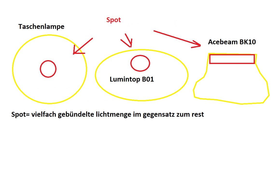

Sie verballert halt zu viel licht durchs Oval leuchten an den seiten weg.

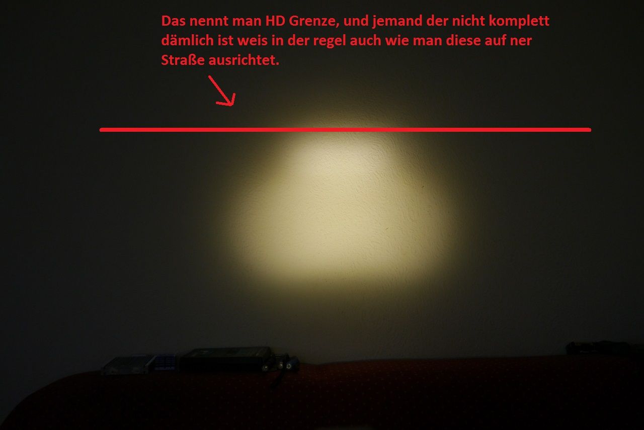

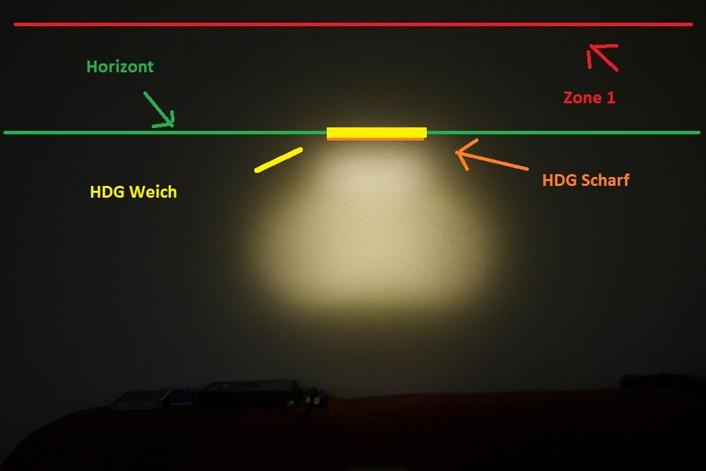

Die BK10 Legt das Licht sinvoller genutzt auf die Strasse da sie dem TA23 Wunsch angepasst wurde.
TA23
http://www.fa-technik.adfc.de/Komponenten/Scheinwerfer/ta23zonen.gifTA23 mit ner fast Ideal Lampe
BK10 im TA23 und warum das auch sin macht hab ich ne Strasse noch rein gemacht.:D
Die BK10 verballert kein Licht sinlos wo es nix zu suchen hat.
Die Perfektion wie die Lampe entworfen wurde erstaunt mich immer wieder.

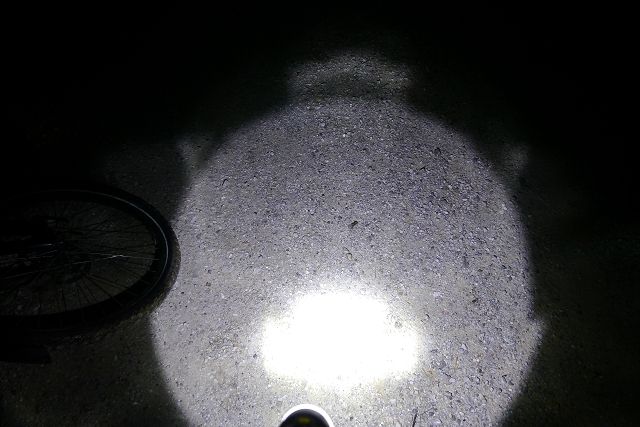

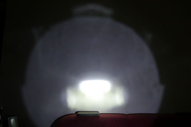

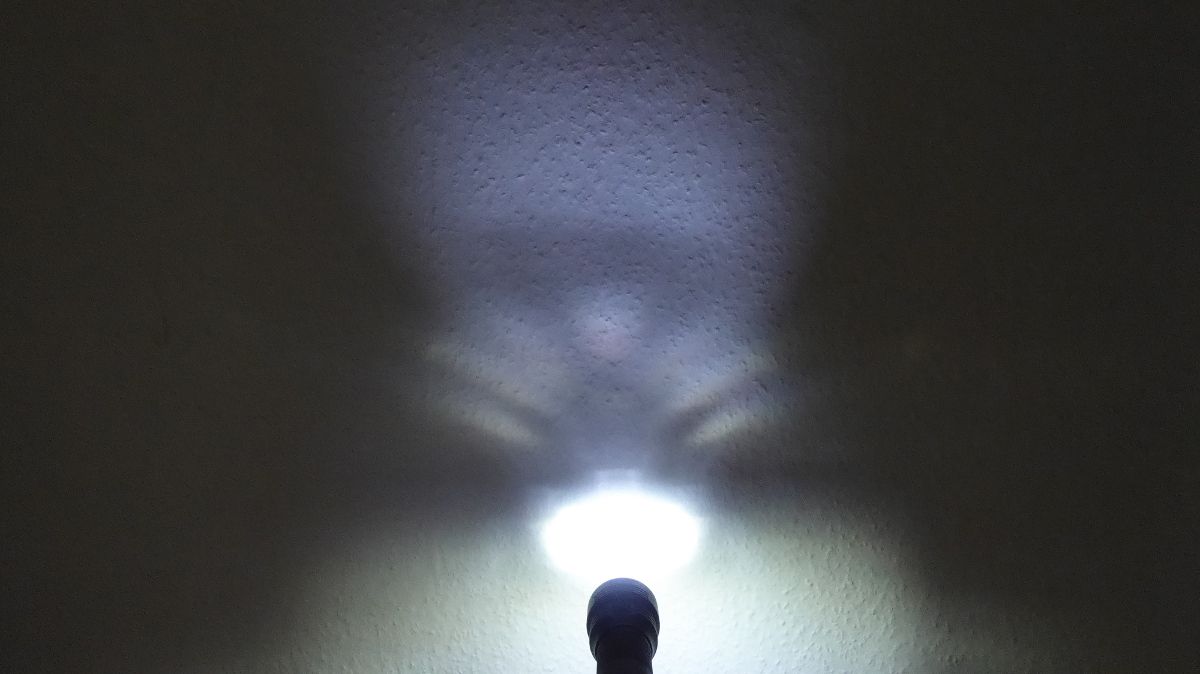

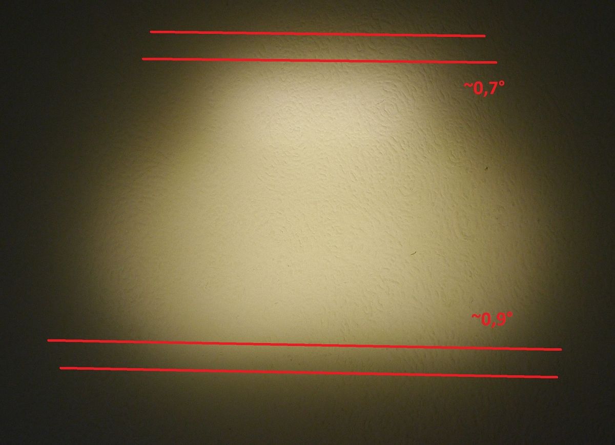

Bei der Lumintop ist der Hellste punkt in der Mitte!"=reduzierte fernsicht"
an der Lichtoberkannte, also da wo am meisten sein sollte, ist sie dunkler.:rolleyes:
Das Ovale Leuchten ist für ne Strasse auch nicht grad ideall, aber sicher ok.
Anhang anzeigen 898851Anhang anzeigen 898862
Auch wenn Du es noch zig mal wiederholst, die BK10 hat sicher KEINE TA23 konforme HD Grenze. Die Lampe hat über dem Hellsten Punkt einen viel zu weichen Übergang ins Dunklere, wie es @nikolauzi auch schon geschrieben hat. Du kannst es Dir gerne einreden es sei anders, aber es entspricht dadurch immer noch nicht den Tatsachen. Ist ja bei dir in Österreich aber auch nicht von Belang.
Hast Du denn sichergestellt beim Anstrahlen deines TA23 Bildes, dass die Linie, die 3.4 Grad darstellen soll, auch wirklich auch 3.4 Grad entspricht? Und wenn ja wie hast Du das sichergestellt? Vermutlich hast Du es Dir mal wieder zu einfach gemacht, ich nehme an dein Bild ist hinsichtlich TA23 nichtssagend....
Auch wenn Du es noch zig mal wiederholst, die BK10 hat sicher KEINE TA23 konforme HD Grenze. Die Lampe hat über dem Hellsten Punkt einen viel zu weichen Übergang ins Dunklere, .....

Die BK10 hat nen mehr als nur ausgeprägten fernlichtbalken sobald man auf 180 Lumen bzw mehr schaltet der absolut gerade ist und kinderleicht auf der Straße plaziert ist, so viel zur Praxis.;)
und das genialle an der BK10 ist wie gesagt das sie den TA23 wunschbereich abdeckt was zu folge hat das man fantastisch und vollständig den Straßenverlauf wie im Bilderbuch ausgeleuchtet hat.
und zudem ohne zerrupften Lichtfleckenteppich, von so einer Straßenlampe konnte man bisher nur Träumen.;)

Des Rätsels Lösung ist nämlich ganz einfach, das ausrichten der Lampe selber liegt bei ner Radlampe in der Hand des Nutzers und wenn dieser die Lampe entsprechend ausrichtet das er nicht blendet dann geht auch nix in Zone 1.
Die HDG soll die Blendbegrenzung für den Gegenverkehr und die Einstellbarkeit der Scheinwerfer gewährleisten.
Auf eine Definition des vertikalen Gradienten der HDG(Härte oder Schärfe der HDG) wird in ECE-Regelung 8 verzichtet, es existiert nur die
Forderung:"Das Abblendlicht muß eine so deutlich erkennbare HDG ergeben, daß mit deren Hilfe eine gute Einstellung möglich ist."
der hund liegt nämlich im Detail begraben.
Das bedeutet für dummis, es soll sowas wie ein ende des Leuchtenden bereiches zu sehen sein, was man als HDG ansehen kann,, ob das weich oder hart ist ist völlig belanglos.
und anhand dessen liegt es nun beim nutzer das lichtbild so auf die straße zu legen das man leuten vor sich nicht in die fresse leuchten.
Also leuchte nicht zu blenden liegt primär im hausverstandes des Anwenders selber, ne Lampe ausreihend weit nach unten zu setzten, und das das sellten klappt sieht man im Alltag......
Also den Beam selber richtig auf die Straße zu legen liegt bei mir und dir, wenn es dich überfordert, lampe paar mm runter und gut ist es, das bedeutet es.;)

Oder ne andere Spannende sache die dazu passt:
stehts auf ner kerzengeraden Straße, an welcher man ja Lampen ausrichten soll, liegt der Horizont über ~500 meter von dir weg.
Um mit den Auge >500 m weit sehen zu können, bzw auf die Entfernung was erkennen zu können muss ne Lampe ~500.000+ Lux@1m bringen, was eigentlich nur Thrower bringen!!!
500k Lux Ist ein subjektiver Erfahrungswert, kann auch ~1 Mio Lux sein, auf jeden fall extrem viel und keiner meiner Thrower reicht.:D
Da gängige Straßenlampen aber nur ~50 Lux@10m= 5000 Lux@1m weit leuchten, was fürs Auge bestenfalls ~50-60meter weit, eigentlich ist es weniger, in der Praxis bedeutet ist es eh gänzlich unmöglich HDGs einer Solchen Lampe genau an nen fiktiven Horizont zu setzten darum setzt man diese aufgrund der sehr begrenzten Leuchtweite Zwangsweise immer stark nach unten.:daumen:
Wenn deine Outbound ~80 Lux auf 10m macht bringt bei der eingezeichneten gelben Linie keine 2 Lux mehr, oder anders, ab da nimmste licht nicht mehr war.
Oder hier ein "kleines" Straßenstück, bis zur kurve sind es nur 250 meter, wie weit meinst kommt ne 50/100 Lux Straßenlampe da?
ich hoffe so machts klick, was das unterhaltsame an der TA23 ist und der Zone 1 die im himmel liegt.
Man kann nun mal Lichtoberkanten in der Realen Welt nicht an nem Fiktiven Horizont ausrichten der erst gar nicht zu sehen ist.
Das ist bei einem hellsten Punkt von ~80-90 lux (Lupine SL, Outbound), 100 lux (IQ-X) oder werten jenseits von 150 lux (Supernova) einfach ein harter, kurzer Übergang zu 2 lux.
Ok dann nochmal, DU als Anwender selber hast deine Lampe Richtig auszurichten und das ist sogar dich wichtige Regel!!!!
Lege du dein Lichtbild Richtig auf ne Straße Leuchtest keinem in die fresse, machst es falsch leuchtetst jedem ins Gesicht und dabei oder besser gesagt deswegen ist Hart oder weiche HDG ne belanglose Sache.

Lampe auf 2m und eingezeichnente Weiche HDG mit lineal gemessen., dann das ganze in den Rechner.
~7-8cm=0,7°
wie schon gesagt weiche HDGs sind ne belanglose Sache.
~7-8cm=0,7°
Beide Bilder sind sinnfrei, da du den hellsten Punkt der Lampe nicht bestimmen kannst und auch das Streulicht nicht messen kannst mittels eins simplen Kamerabildes. Ohne Luxmeter an den jeweiligen Positionen´(definiert durch TA23) ist das alles Unsinn
Auf den Rest von deinem Post gehe ich nicht ein, dass ist v.a. Nebelkerzenwerferei. Die TA23 ist für Mess- und Zulassungsverfahren relevant und deine "echte welt" Beispiele sind da nicht relevant. In der echten Welt erreicht man mit StVZO zugelassener Lampe bei maximal zulässiger Montagehöhe (ich meine das sind 1,2m am Rad) in Abhängigkeit vom Neigungswinkel eine Leuchtweite von 68,7 m (bei 1° Neigung) bis 137,5m (0.5°). Dies sind die Entfernungen bei denen die H/D Grenze auf den Boden trifft. Ob man dann mit dem Auge so weit noch was sieht, ist eine andere Frage und von der Lampenleistung abhängig.
Es könnte sein dass die BK10 die TA23 Kriterien erfüllt (ich bezweifle es ganz stark), aber damit sie eine K-Nummer bekommt müsste sie in allen anwählbaren Modi (auch Burst) die Anforderungen der TA23 erfüllen (oder eben nur die Leistungsstufen bereitstellen bei denen das klappt, Blitz und SOS Modus wären sowieso verboten für eine Fahrradlampe, deswegen hat ja Lupine auch internationale Versionen der SL's).
Ich bin kein Physiker, daher ist die folgende Aussage nur eine Meinung/Einschätzung meinerseits, aber ich bezweifle dass diese kleine Linse bei dem relativ großen Emitter das Streulicht in den Griff bekommt. Ohne Messung entsprechend TA23 (und/oder K-Nummer) bleibt das alles unbewiesen.
Die Outbound hat ebenfalls keine K-Nummer, allerdings arbeitet die Outbound mit einem anderen Prinzip und schickt das Licht nur indirekt über den Reflektor nach vorne, was deutlich bessere Kontrolle übers Streulicht erlaubt. Auch da würde die Zulassung momentan am Blinkmodus scheitern, ansonsten ist es vermutlich auch für Outbound nicht rentabel genug eine Zulassung in D zu erwirken. Allerdings denke ich dass die Lampe deutlich höhere Chancen auf Zulassung hat als die BK10. Outbound macht das Lichtdesign für PODBIKE, da wird man ja dann sehen ob er das mit der StVZO Zulassung hinbekommt. Das Design mit Reflektor ist bei Supernova's M99 Serie ebenfalls in Verwendung, und die 25er Versionen haben alle eine K-Nummer. Auch B&M arbeitet mit dem Prinzip der indirekten Beleuchtung. Die Lupine SL(F) hat 6 deutlich kleinere Emitter (im Vergleich zur XHP 35 HI, die ja auch nur eine 4fach LED ist) in Verbindung mit einer zusätzlichen Linse zum Fokussieren und dazu noch eine kleine Blende in der Lampe und schafft es so eine Zulassung und K-Nummer zu bekommen.
Beide Bilder sind sinnfrei, da du den hellsten Punkt der Lampe nicht bestimmen kannst und auch das Streulicht nicht messen kannst mittels eins simplen Kamerabildes. Ohne Luxmeter ...
Wer hat je behauptet auf nem bild könnte man irgendwas messen?:confused:
Ich hab nur die"korona" selber für dich markiert damit du weist wovon gesprochen wird.;)
In bildern kann man nur was zeigen , und das wars dann aber auch.
Für Messungen nehm ich selbstredend immer eins meiner 3 Luxmeter.
Damit hab ich Reale Helligkeit, Leuchtweite der Lampe und die Helligkeitsverläufe ermittelt, selbstredend auch für dich die weiche HDG kante die man im Lampenbereich auch als "korona" bezeichnen würde gemessen.
wennst Lieber Lux Zahlen willst:
der Hellste bereich ist wie gesagt die Lichtzone des fernlichtes"der Rechteckige Balken oben" der auf 2m im bereich 1100-980Lux liegt."400 Lumen stufe benutzt, bei mehr refletieren mir die zimmerwände zu viel rum"
geh ich nun mit dem Luxmeter nach oben über die Korona bricht diese bei ~7-8cm über nem 1100Lux punkt auf 80-50-usw... dann rapide völlig weg, also ist die Korona nun mal 7-8cm.
Und da gängige Luxmeter ~2cm Sensoren haben kann ich es leider für dich nicht auf nen mm genau eingrenzen.
daraus ergibt sich ein Lichtwinkel der Korona bei 2m Entfernung nun von ~0,7°.
Da Leuchtwinkel undabhängig der Entfernung immer gleich bleiben hat ist die Korona auch auf 10m diese 0,7°.
Keiner verbietet es dir selber nachzumessen.;)
Das bedeutet wiederrum,:
Male ich auf ne Hauswand das TA23 feld und Stelle die Lichtoberkante auf den fiktiven Horizont"ohne das ich die Korona berücksichtige, liegt diese Trotzdem noch immer mehr als 2/3 unter Zone 1.
Also selbst in der "leider praxisfremden" TA23 Theorie ist es nicht möglich zu blenden !!!
und es tut mir sehr leid das ich dir meine Messung in ein Bild eingezeichnet habe um genau das möglichst simpel zu halten.
Das wiederum zeigt dir das es ne ~4x Größere/weichere HDG bräuchte um überhaupt in Zone 1 zu kommen und die Lächerlichkeit dieser TA23 an sich und wie wurst es es wie Hart oder weiche ne HDG bei ner Straßenlampe ist. :daumen:
Als Tipp, Luxmeter sind kinderleicht zu bedienen.
und auch das Streulicht nicht messen ...
Das hab ich schon zu beginn gesagt, nochmal für dich, ich hab unmassen Sachen gemessen rein aus interesse für mich!!!!
da ich ja eigentlich der bin der über kleinste mängel schimpft und diese eigentlich sucht um eben kritisieren zu können. :rolleyes:

Die Lumintop macht nen großen Oval Klecks, nicht mehr und nicht weniger, und das bei mit häßlichen 6400K.
Ich habe gestestet. LuminTop B01 ist fast eine perfekte blendfreie Straßenlampe. Heller als die FisherMo/Flyingegg. Ein "ovaler Klecks" ohne :edit Spot wie bei Acebeam BK01. Halterung muss verbessert werden. Turbo Stufe dauerhaft sein.

anbei, Fotos auf niedrigster Stufe.

Ein "ovaler Klecks" ohne Hotspot wie bei Acebeam BK01.
Hotspots gibts auf Herdplatten oder anderen Hitzequellen.....:lol:
Ich denk ma einfach du meinst nen Spot?
Und nen Spot gibts quasi bei focusierung immer,der "Spot" ist der bereich mit der Größten gebündelten Lichtmenge.
aber da du Tomaten auf den Augen hast zeig ichs dir mal anhand meiner Kindergerechten Skizze.
Und bei der Lumintop sieht man es deutlich hier.
Was du für komische bilder machst.......Lampe gegen die Wand drücken soll was für ein bild sein?

Einen Spot gibt es immer. Bei der FisherMo fast nicht zu sehen. Bei LuminTop etwas mehr. Bei der Acebeam BK01 deutlich.
Ich mache komische Bilder? Hat sich keiner im Taschenlampenforum beschwert. Du bist doch da selber als moonstone oder so. Ja, wie heißt das wohl "Lampe gegen die Wand drücken soll was für ein bild sein?". Frag im TLF nach.

Wo genau beschwere ich mich über "Lichtschmodder" über der Abschlusslinie? Viele haben das. Philips Saferide 80 auch. Das Leuchtbild der Lumintop war auf niedrigster Stufe. Kannst du dir denken wieviel Lumen der "Lichtschmodder" hat.
Die Lumintop ist blendfrei. siehe Anhang. Die Acebeam BK10 hat einen deutlichen Spil und Spot. siehe deine Bilder
Hier nur das Bild hast zu löschen vergessen.:lol:
wenn mans genau nimmt:
Die Lumintop ist nicht blendfrei , weil der schmodder siehe dein alter Anhang ein Problem ist.:rolleyes:
So nen schmodder gibts bei der BK10 oberhalb der Abschlusskante nicht.
Ebenfalls ist der Spot bei der Lumintop in der Mitte darum die Lichtoberkante auf der Strasse kaum zu erkennen.
Der Lichtabschluss selber muss am hellsten= Der Spot sein um ne Lampe einfach auszurichten.
Problematisch sind Lampen die den Spot unterhalb haben weil dadurch der Lichtabschluss durch überblendung unsichtbar wird wie bei der M99 Pro zum beispiel zu sehen.
280 lux in nen Pfeil gepumpt..lichtgrenze darüber dadurch kaum zu erkennen...den sin von sowas muss man hoff ich nicht verstehen.
Dir Lumintop ist nicht ganz so schlimm.
So weiß dagegen jeder wie er die Lampe auszurichten hat.;)
Oben Unten
