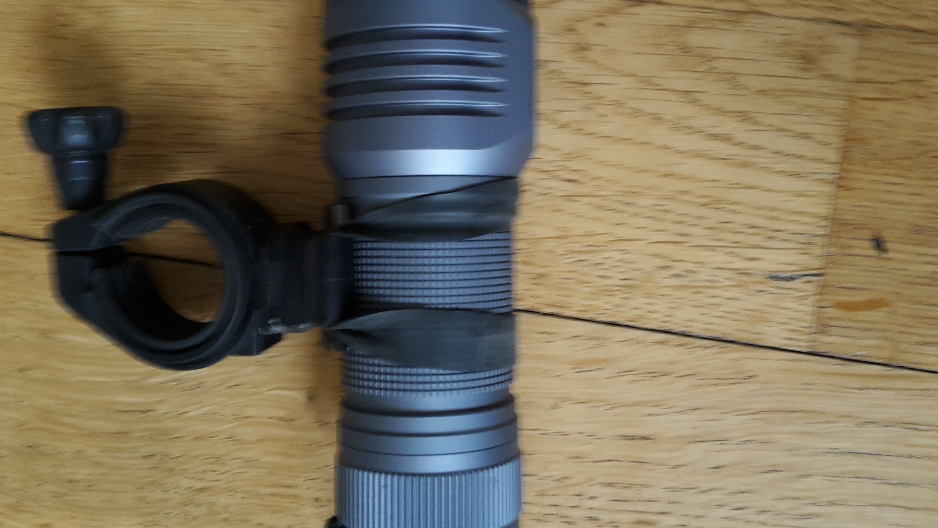

Statt dem gummi der dabei ist aus nem alten Radschlauch ~2cm gechnitten= straffer gummi der die Lampe bombenfest hält.
Ich hab nur ~1cm geschnitten drum ist er straff aber noch nicht fest genug für Hardcore Trails.
coole idee, hätte niemals gedacht dass nen schlauch diese punktuelle belastung dieser art aushält. fehlt nur noch nen alter schlauch....
ist eigentlich ne große Flächenbelastung.
ich mach dir dazu morgen ein bild.

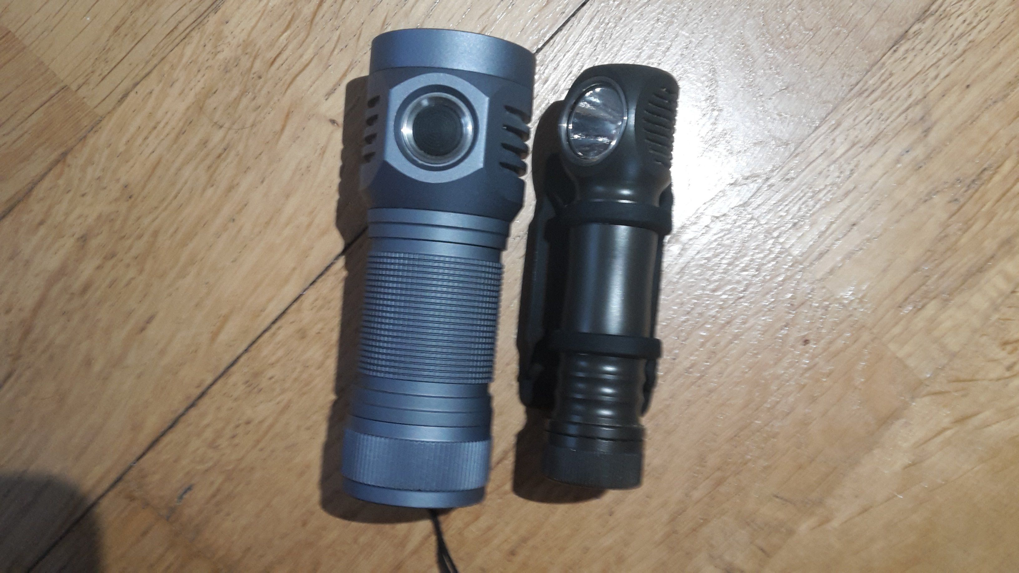

brauchst nur die genannte SD05 mit meiner Emisar D4S vergleichen.
Die SD05 bringt dir in der medium stufe 830 Lumen bei ~5 Watt Stromverbrauch!!!!
Die bringt dir mit dem Selben Akku ~3,5 Stunden licht bei 830 Lumen.
dafür hat die LED eben nur ~75 CRI"=low CRI"
Die Emisar bringt mir bei ~830 eben nur ~2 Stunden Laufzeit mit einer Zelle.
oder eben ~eine Stunde 2000 Lumen.

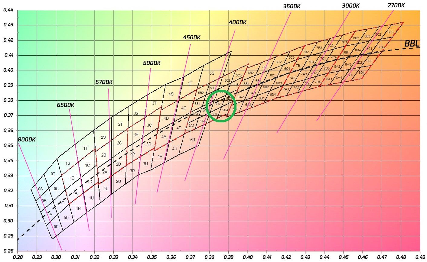

1. gibts immer den Faktor Farbtemperatur, wärmer sieht im Grunde schöner aus.
2.High CRI gibts nur im bereich 2500-5000K, somit ist ein vergleich bei 6000K auch nicht möglich.
2. spielen auch noch Farbdrifts mit ein von LEDs
4. haben Wärmere LEDs prinzipiell nen besseren CRI.
bei aktuellen 6000K LEDs ist ~75 üblich, aktuelle 4000K LEDs haben ~85, 4000 K hoch CRI Versionen erreichen mittlerweile bis zu 98.
Bei Hersteller selber wirst nie ne Wahloption zwischen der selben LED in gleicher Farbtemperatur in Low und high CRI.
Entweder er bietet diese LED in low in seiner Lampe an oder eben High.
Von der Nichia Beispielsweise gibts in 5000K ne normale 80 CRI und ne 95 High CRI drum wird dir ein Hersteller der diese verbaut eben nur die eine als einzige option oder die andere als einzige option anbieten.
Bei der SST-20 ist es dagegen anders die 3000K und 4000K gibt es nur als High CRI und die 5000K und 6000K nur als Low CRI
Und JoJo in deinem verlinkten Video zeigt 3x XP-L HI Versionen in 4000k, 5000K und 6000K, und dazu hat er noch den Weißabgleich nicht festgesetzt.

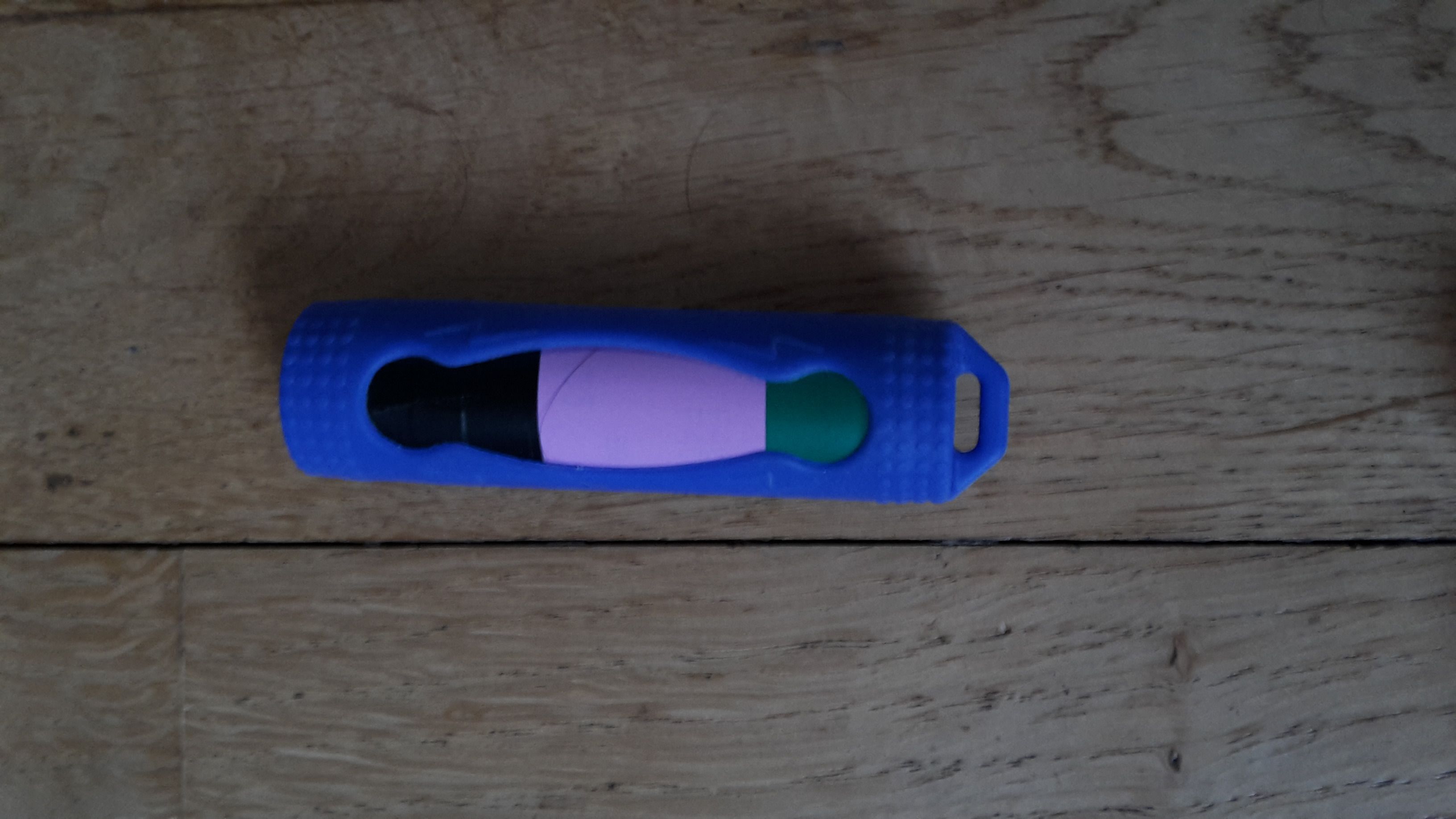

Ich nehm Lampenunabhägig immer ne 18650er am Schlüsselbund mit bzw hab ich immer dran.

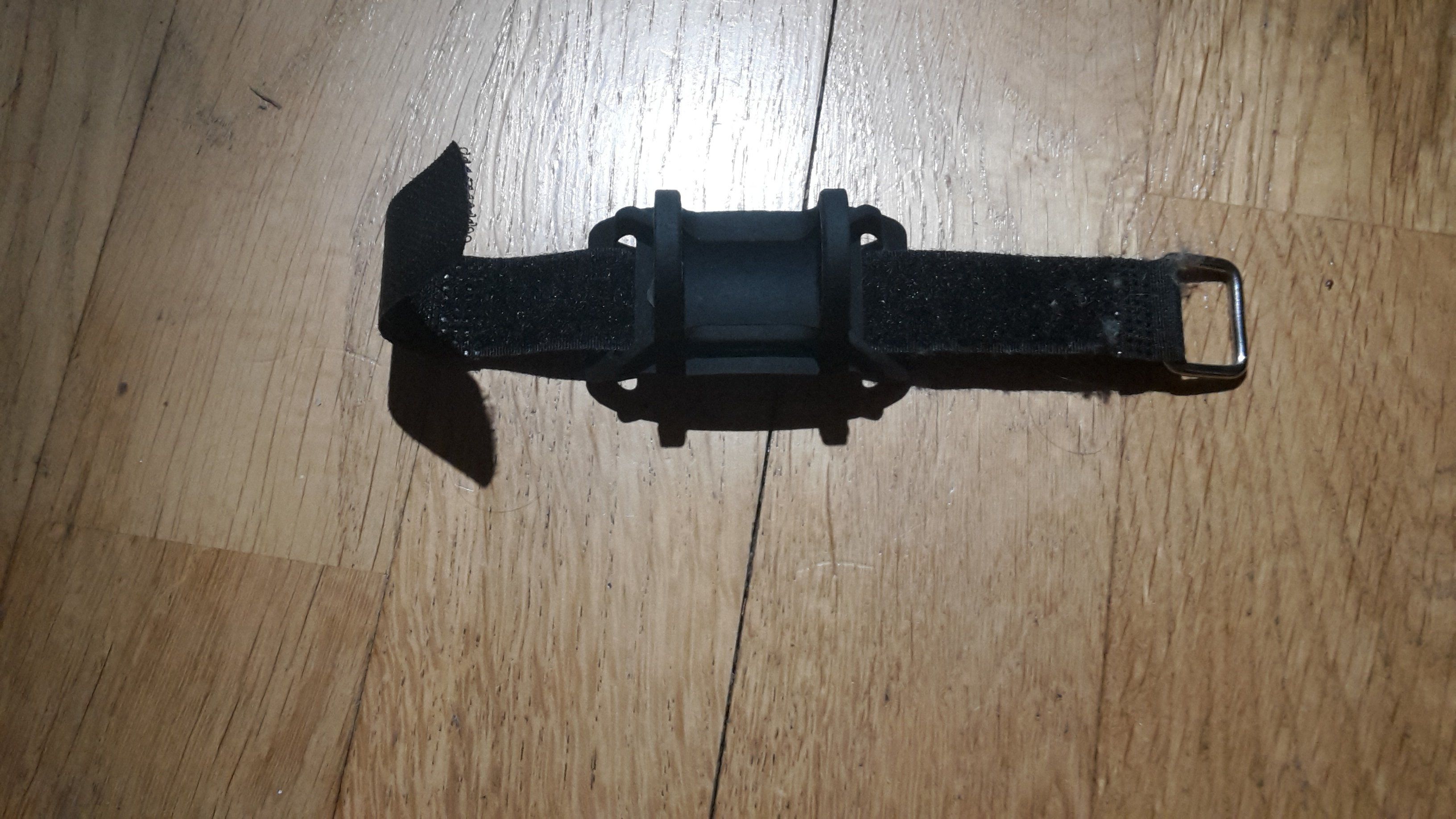

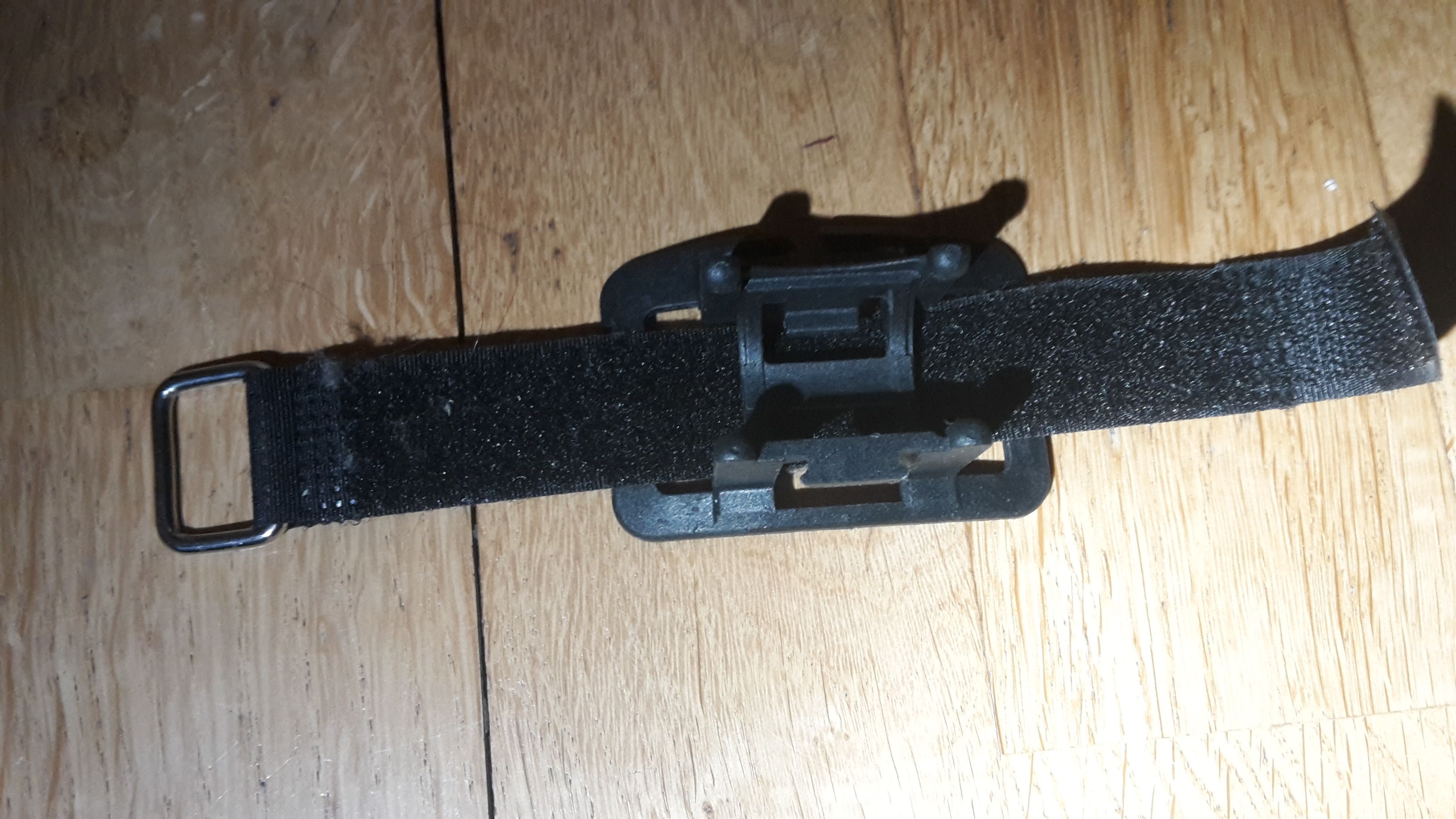

und hier noch kurz zu den Gummis bzw die ich anstatt der gummiringe die bei Lampenhalter dabei sin verwende.
Schmaller gummi hält Gut, dicker gummi hält fester als mal will.
schneidest noch ein breiteres stück aus bekommst den gummi aufgrund seiner Zugkraft nicht mal festgespannt.

Zusatz/Ersatzakku bzw ansonsten Ersatzlampe solltest unterwegs eh immer mit haben für ~100 mögliche Eventualitäten.
Ersatzlampe mit 1xZelle (18650) halte ich immer für sinnvoller. Ich wußte nicht, dass du wirklich einen Eratzakku in Gummischutzhülle dabei hast. Nutzen viele sowas? Ich besitze ein Case für 2 oder 4 Zellen. AA-Ersatzakkus für die Ixon IQ führte ich 2008/2009 mit. Zusatz 18650er für die Fenix 2011/2012.
Obs jetzt viele nutzen weiß ich nicht, die Teile gehen von allen Labels weg wie warme Semmeln das weiß ich.

Gleiche LEDs aber unterschiedliche Linsen.
Die Emisar D4S hat große Linsen pro LED= ein Spotlastiger Allrounder
Drum macht die M Linse ja auchsin damit bishen Fluttiger wird.
Die MF01 dagegen hat 7 Kleine linsen wie die Emisar D4 bei 4 LEDs hat=fluttiger Allrounder
:daumen:
bei der mf01 machen andere linsen keine sin da du nur noch Fluttiger machen könntest wenn den schon.
die linsen sind einfach so winzig.
loggisch
In diesem Video sieste zum Schluss das lichtbild der Emisar D4 D4S und D18
Die MF01 sollte nahe der D4 liegen, bei der D4s sieste in der mitte dann noch ausgeprägt den spot.
oh ja, das hilft weiter, auch wenn er bei der d4s dann von flächiger spricht, was aber spottiger heissen sollte.

Wollte es an einen GoPro mount bauen, da ist eine normale Taschenlampe besser von der Form.
ich hab keine Actioncam und auch nicht mit diesen mounts, drum kann ich dir in solchen dingen auch keine tipps geben.
oder sind die angaben herstellerübergreifend schon korrekt und einheitlich?
~4000K sind ~4000K.
das einzige was abweichts sind die mischwerte der einzellen Farbbereich was eben zu leichten Farbdrifts"farbstichen führt"
hier schau dir sie Typische Farbkarte an.
Wird mir die neue D4S angenommen gefallen und ich möchte diese mit XP-L HI V2 5D LED liegt die dann genau im günen Ring.
die damals erste SST-20 in 4000K im FB4 war zum beispiel hier.
Luminus verwendet ne andere Maske für die bereiche als Cree.
Ich möchte auf jeden fall in meiner nächsten SST-20 lampe die FD2
Ich auch nicht, nur den Mount der eh beim Helm dabei war. Dachte mir eben wenn es sowieso am Helm ist kann man es auch für ne Lampe verwenden... nur leider passt da nicht diese 90grad abgewinkelte Bauform der Zebralight H600.
Die Frage war eher, ob jemand was ähnlich leichtes, starkes und ausdauerndes aber in einer "normalen" Taschenlampen-Form empfehlen kann.

die gopro sachen blockieren doch sicher nicht die ganze helmfläche?
der helm sollte schlitze haben da dann nen halter mit klettbändern fest wie bei universalllampenhaltern ja auch üblich.
wie hier bsp:
verwendest nen voll geschlossenen skaterhelm da auf irgend ne freie fläche den halter mit 3M selbstklebenden klett dran.
leichte als ne Zebra auf den helm zu machen geht ja kaum noch.8-)
wenst häufig und schnell wechseln willst ist der Armytek halter zu empfehlen, der ist aus hartplastik und die Lampe wird da einfach nur eingeklipst.
