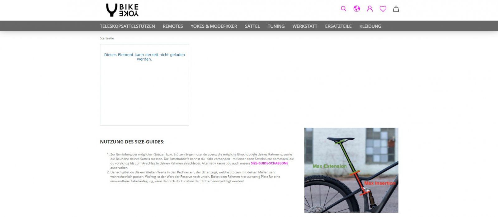

Welches Element kann nicht geladen werden?
So sieht das aus...

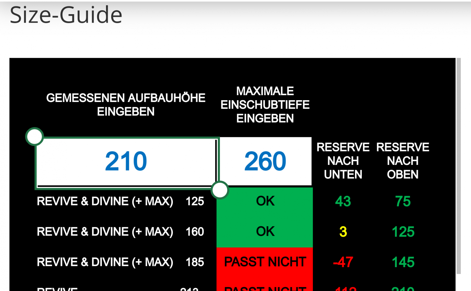

Wir haben da mal was gemacht und wollten eure Meinung dazu wissen:
https://www.bikeyoke.de/de/info/size-guide.htmlOptisch fertig ist er noch nicht, es geht hier lediglich um Bedienung und Verständlichkeit.
Ich finde es gut :daumen:
Für mich würde "Sattelstützenauszug" besser passen als "Aufbauhöhe", aber ist ja nicht entscheidend.
"Reserve nach unten" und "Reserve nach oben" finde ich eine gute Zusatzinformation.
Das Design ist natürlich ausbaufähig, aber da planst du ja noch was :bier:

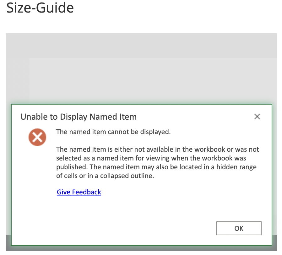

Ich kann den Size-Guide leider auf keinem meiner Internetbrowser sehen. Chrome, Firefox und Safari zeigen mir die folgende Fehlermeldung. Weiß von euch jmd. Rat?
Ja, das passt doch so. So schaut es momentan aus.
Hast du auch probiert da Werte einzugeben?
Und ist das verständlich für dich?
Konnte Werte eingeben und die Ergebnisse haben sich auch verändert.
Habe auch die Zuordnung nee werte verstanden.
Für die lesefaulen könnte man noch die "Reserve nach unten/oben" in der Zeichnung mit angeben. Oder wirs das dann unübersichtlich 🤔
Ich finde das ist in Ordnung. Hätte mir bei der Entscheidung, ob 185 oder 213 vor 8 Wochen bestimmt geholfen. ☺️
Ich denke, wer es so nicht versteht, kapiert es mit Zeichnung wohl auch nicht. :troll:

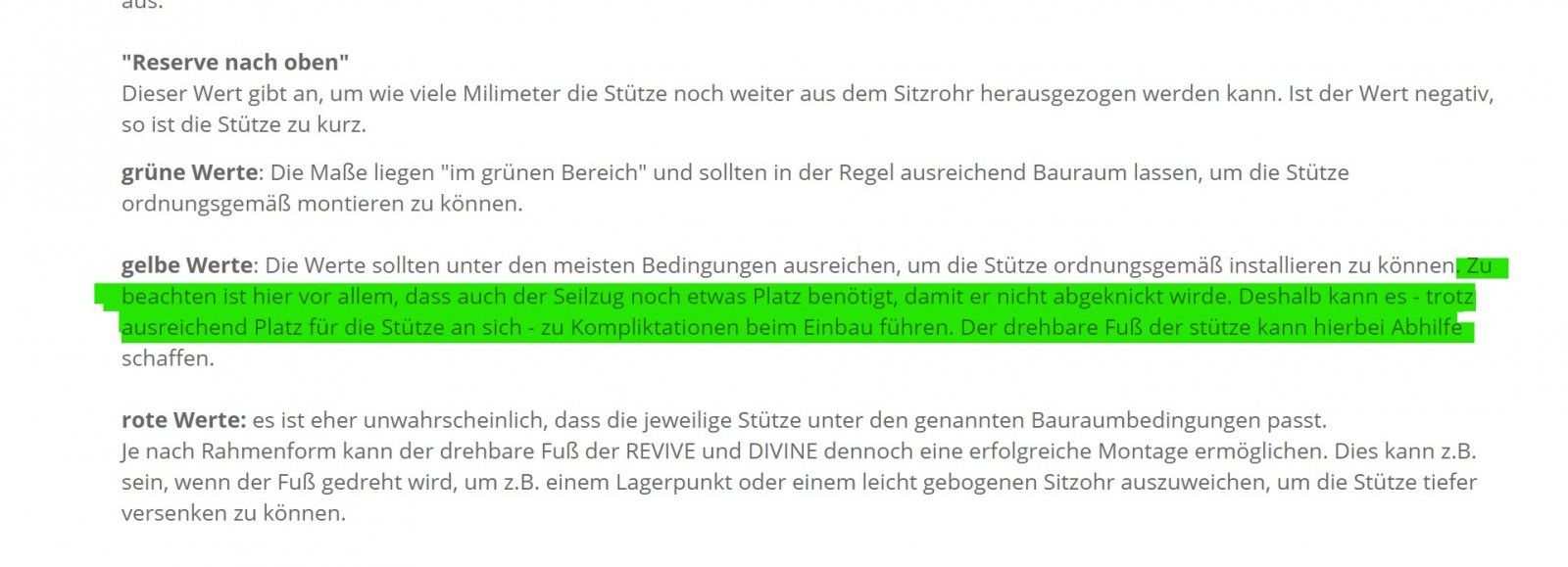

Davon abgesehen haben wir ja auch dieser Punk ausführlich im Guide erwähnt:
Grün sind Werte, die den Fuß mit einbeziehen UND noch 10mm Reserve dem eigentlichen maximalen Einschiebpunkt der Stütze liegen. Da ist also eigentlich doppelt Reserve vorhanden. Kommt aber natürlich dann immer auch auf den Rahmen drauf an. Wir schätzen 10mm + Fußlänge als Reserve als genug ein, um zu sagen, dass es in der Regel gehen wird. Alles andere ist dann wirklich mehr als unglückliches/unsinniges Rahmendesign.
Gelb hat immer noch Reserve (10mm bis zu 0mm als Grenzwert) und in den meisten Fällen wird auch das noch funktionieren.
Selbst rot heißt nicht, dass es nicht funktioniert, aber die Wahrscheinlichkeit ist gering.
Der Guide ist ein Hilfsmittel und muss immer in Bezug auf das jeweilige Rahmendesign benutzt werden. Es wird auch drauf hingewiesen, bei Unsicherheit lieber die kleinere Stützenlänge zu wählen.
Der Guide ist ohnehin schon für "möglichst wenig Denkende" ausgelegt.
Was ich sagen will: Wer sich über all diese Punkte, die du ansprichst überhaupt keine Gedanken macht, der sollte nicht selbst eine Stütze einbauen, bzw. die Finger vom Selbstschrauben lassen. Im Guide wird das erwähnt, was eigentlich selbstverständlich ist, und darüber hinaus noch mehr.
Natürlich wäre es schön, wenn man einen Guide machen könnte, der es allen Menschen dieser Welt ohne jegliches eigenes Hirnschmalz ermöglicht, die maximal mögliche Teleskopstütze auf den Millimeter genau unter allen Randbedingungen zu bestimmen. Das ist aber Wunschdenken und einfach nicht möglich.
