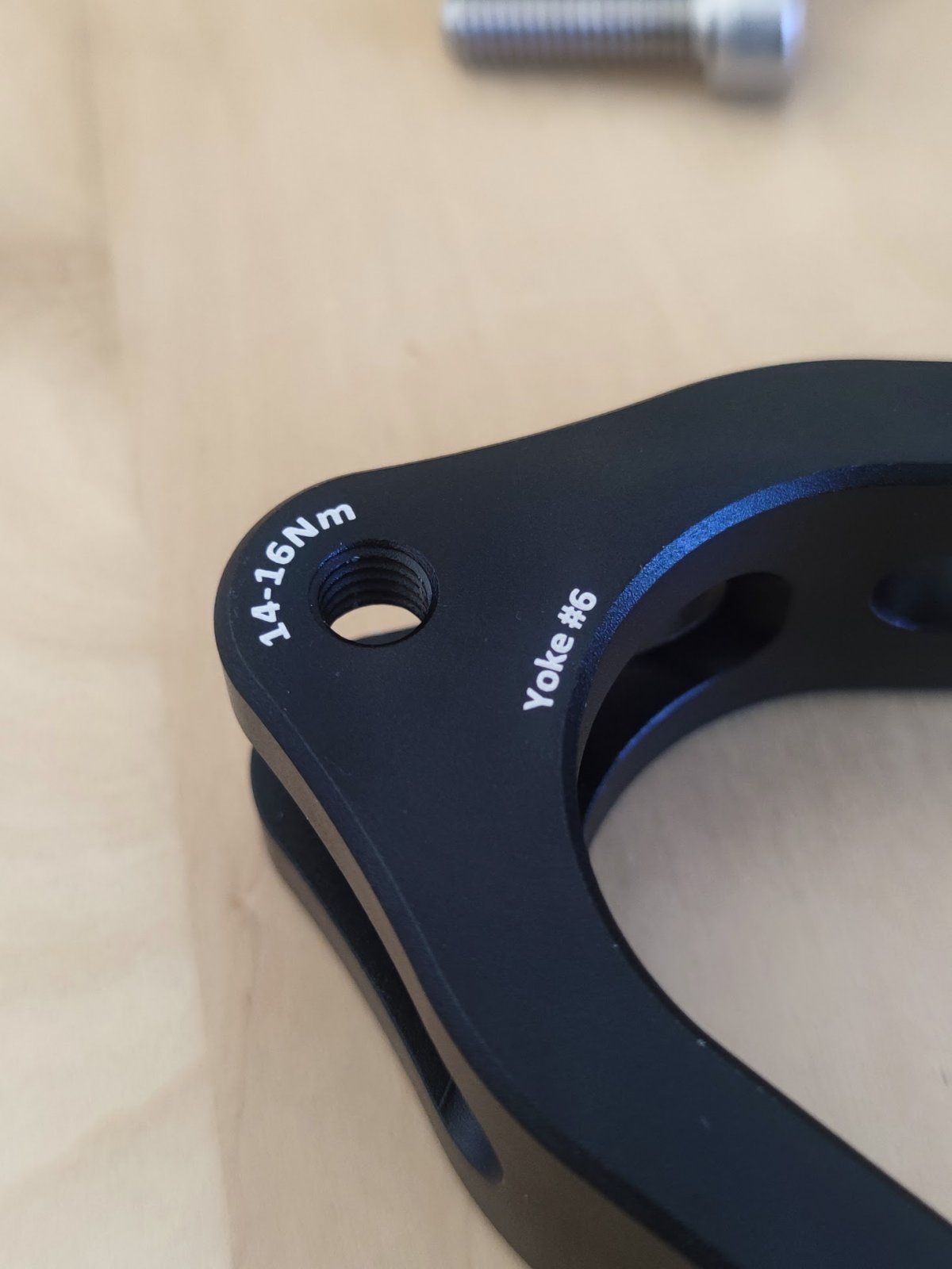

Kleines Beispiel gefällig von vor ein paar Wochen?
Das unten ist wirklich so passiert, und man kann es wohl kaum glauben.
Solche Fragen sind kein Einzelfall.
Hier die originale Frage vom Kunden, die als E-Mail kam:
"Hi Sacki,
heute habe ich beim Anheben vom Rad bemerkt, dass diese Schraube locker ist.
Sie hatte nach gerade mal 3 Ausfahrten die 14-16Nm verloren.
Nachdem ich sie mit 16Nm festgezogen habe, konnte ich den Dämpfer aber immer noch zur Seite bewegen. Die Schraube klemmt den Dämpfer nicht fest. Ist das so gewollt?
Nun ist aber immer noch Spiel in diesem Bereich.
Was ist hier los?
Danke und Gruß"
Und hier das Foto dazu:

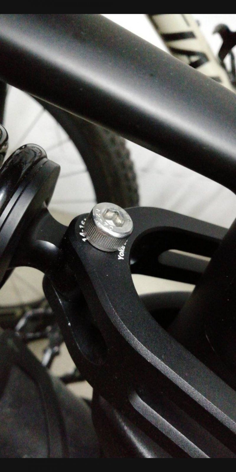

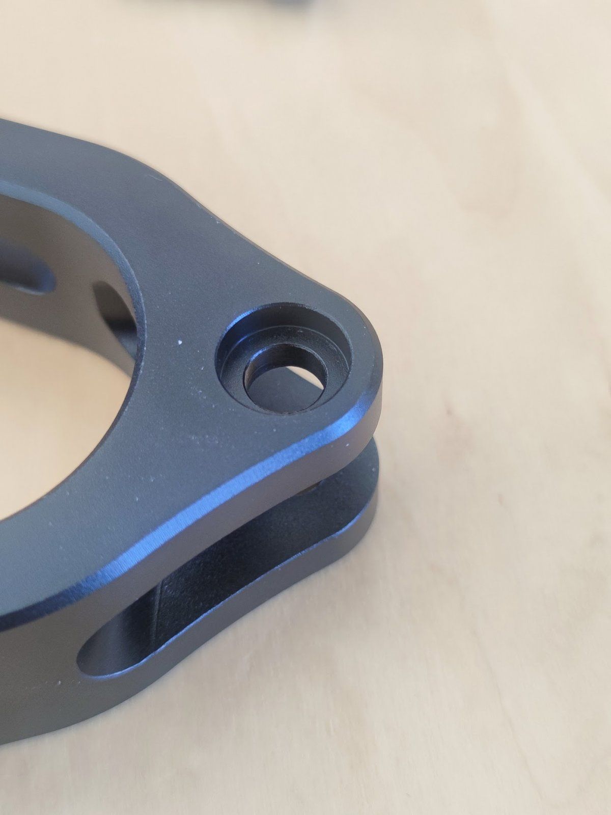

Und nun findet den Fehler. So sieht ein BikeYoke aus - von beiden Seiten:

So wie die Frage formuliert war, sieht man natürlich auch schön, dass der Fehler erstmal schön zynisch bei einem fehlerhaften Produkt gesucht wurde. "... Ist das so gewollt? ... was ist hier los...?"
Manchmal weiß man wirklich nicht, wie man auf so etwas antworten soll.
Oooookay, dann will ich mal nichts gesagt haben 😂

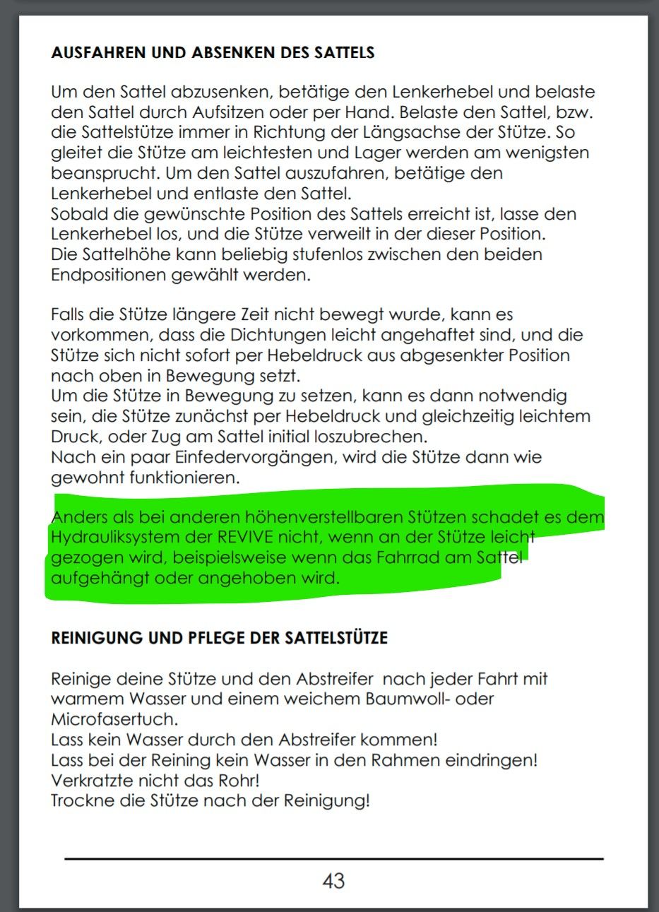

Ich habe jetzt nicht alle 59 Seiten durchgelesen.
Vielleicht gab's die Frage schon.
Nun denn.......macht es der Revive etwas aus, wenn man am Sattel bei versenkter Stütze zieht, oder das Rad am Sattel aufhängt?
Eine Reverb zb mag das ja überhaupt nicht.
Handbuch, Seite 43:
