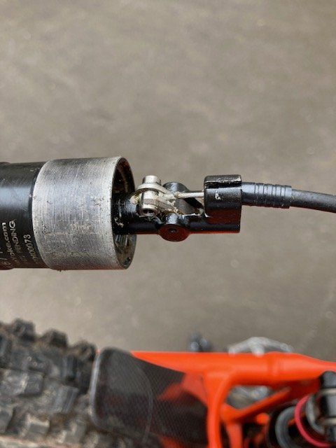

Habe sie jetzt wieder einmal ausgebaut, um zu reinigen und zu fetten, und sehe: Diesmal hat die Werkstatt den Auslöser so eingebaut, dass er sozusagen quer steht. Die Mechanik läuft sozusagen nicht parallel zur Fahrrichtung (siehe Bild). Ist das korrekt so?
Das zumindest ist kein Problem. Der Anschluss kann beliebig um 360° gedreht werden. Je nachdem wie der Zug ins Sitzrohr kommt.

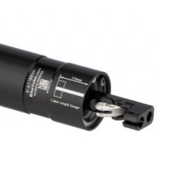

Dr seitliche Aufdruck an der Unterseite der Stütze dient als Lehre für die Zuglänge.
Außenhülle unten beim Aufdruck anschlagen und Zug an Klemmtonne unter Spannung setzen. Dann kannst Du vergleichen, wie weit Deine Tonne wirklich raussteht.

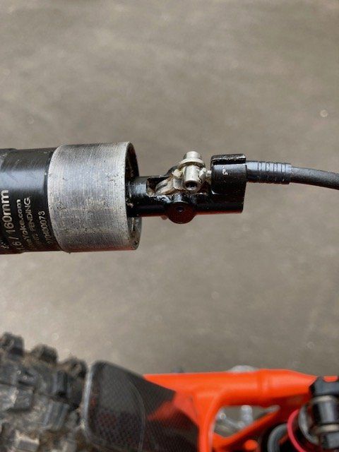

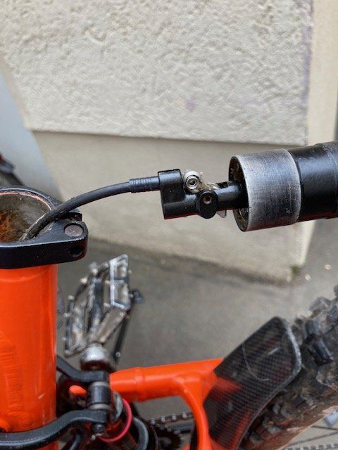

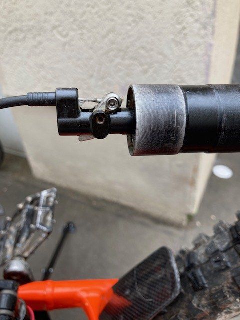

Ich habe heute die Bikeyoke-Stütze ausgebaut, gereinigt und gefettet und dabei diese Fotos gemacht.
– Der Auslöser ist nicht mehr der "originale", sondern ein neuer (die Tonne scheint es so nicht mehr zu geben)
– Eine Gravur gibt es bei mir auch nicht.
Die Bilder zeigen den Auslöser in eng- und in gespanntem Zustand. Kann man da etwas ungewöhnliches erkennen? Jedenfalls flutscht der Auslöser nicht (bzw. nicht immer) in den Ausgangszustand zurück.

17mm steht da normal, gemessen vom Ende der Hülle inkl. dem Tönnchen.

Hast du den Zug auch einfach mal ausgehängt und dann versucht, den Hebel unten zu betätigen? Falls ja, ist dann der Auslöser auch nicht immer in den Ausgangszustand zurück?
Ich habe folgendes festgestellt. Auf Grund der Reibung siehe halbrunde Pin, bleibt Zugseil in bestimmten Position. Somit ist Auslöser aktiv und Stütze bleibt im Bewegung. Ich habe Pin poliert und gefettet. Hat jemand gleiche Erfahrung? Stütze ist ca. 4 Jahre alt.
Hab jetzt beide Flaschen bearbeitet. Funktion ist wieder einwandfrei.
Zuerst mit Schleifpapier 250 Körnung.
Anschließend mit 400 Körnung. In meinem Fall, war Kerbe nicht tief. Ich habe kleinen Hebel im Schraubstock gespannt, somit kann man Oberfläche besser bearbeiten.

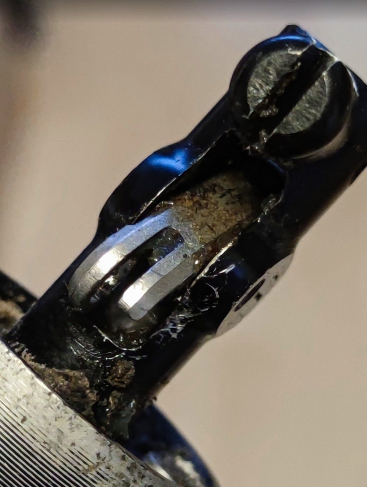

Hi. Bei mir war das gleiche. Ich habe Problem jetzt behoben. Auf deinem Foto kann man Verschleiß deutlich erkennen.

Vor ein paar Wochen wurde sie von einem Händler direkt zu mir geschickt mit der Fehlerbeschreibung, dass der Ansteuerungshebel nicht zurückstellt.
Die Stütze kam so bei mir an, wie auf den Fotos unten zu sehen.
Die Bilder hatte ich gemacht, weil mir damals sofort klar erschien, warum er nicht zurückstellte, und mir unklar war, warum die Stütze deshalb zu mir zurückgeschickt wurde, wenn das Problem doch offensichtlich war:
Der Fuß war komplett mit Dreck verkrustet, der Hebel war extrem verschlackt (Dreck und Fett) und eine Reinigung und Neufettung hätte es wohl einfach behoben.
Mit den Pfeilen habe ich markiert, dass man sogar sieht, dass sogar die Kanten der Aussparung in denen der Hebel dreht, schon abgeschliffen waren. Hier herrscht normalerweise gar kein Kontakt zwischen den Teilen, und kann nur durch durch Dreck abgewetzt werden.
Dass der Fuß verkrustet ist, war ja offensichtlich. Also habe ich den Fuß gesäubert, neu gefettet und ein paar Dutzend Male bewegt. Alles schien wieder zu laufen.
Ich habe zusätzlich gleich noch einen komplett neuen Fuß inklusive neuem Hebel mit eingepackt und mitgeschickt - alles ohne irgendwas zu berechnen.
So kam die Stütze an, mit der Dreckkruste, die von November bis April entstanden sein muss (weil ja im November beim Service). Die Pfeile markieren die hellen Stellen/Kanten, an denen das Eloxal abgeschliffen ist.

Auf deinem Eingangsbild vom 05. Juni sieht man, dass der Fuß (der von dir jetzt schon verbaute neue Fuß) schon wieder komplett verdreckt ist.
Ich weiß nicht, wie da soviel Dreck hinkommen kann, in so kurzer Zeit, denn die Stütze ging ja erst Anfang Mai wieder an dich direkt zurück.
Es kann immer mal sein, dass irgendwas mal hakelt, und das irgendetwas nicht stimm, aber in deinem Falle vermute ich, dass diese immer wieder neuen Schmutzansammlungen dazu führen, dass die Ansteuerung hakelt. Denn es scheint ja sowohl mit altem als auch mit neuem Fuß zu hakeln.
Nimm doch mal die Anstuerunggstange aus dem Schaft, also die Stange, die die Ansteuerung im Schaft nach oben drückt und schau ob die ebenfalls verkrustet ist oder korrodiert ist, sodass sie nicht suabe laufen kann.
