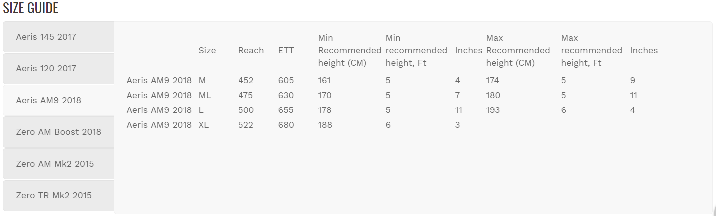

Schau mal hier:
am9 .
Was normal ist weiss ich nicht. Habe schrittlänge ca. 83cm wenn ich mich recht entsinne. Vorbau ist einer mit 40mm verbaut. Vom Sattelstützenauszug (Revive 160) ginge auch ML. Unter dem Vorbau habe ich jedoch nur 5mm Spacer, was dann glaub grad so keine Sattel/Lenkerüberhöhung ergibt. Taugt mir. Mit einem ganz kurzen Vorbau ginge sogar bereits ML denke ich, aber da es eh schon schön lang ist...
Das hast du gesehen:?
Klar, aber echte erf
Klar, aber dachte Erfahrungen sind immer besser. Dann könnte ich ML nehmen, mit meinen kurzen Beinen und langem OK. Hab jetzt auch 440 sitzrohr mit 170mm one up und noch übrigem Auszug
Reach an dem Bike ist ja schon lang. Bin nur 174cm kurz (Schrittlänge ca. 81.5cm). ML Rahmen mit kurzem Vorbau sollte passen?
