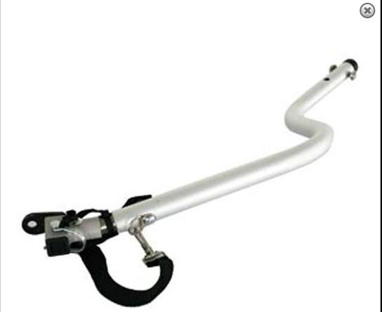

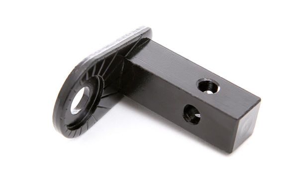

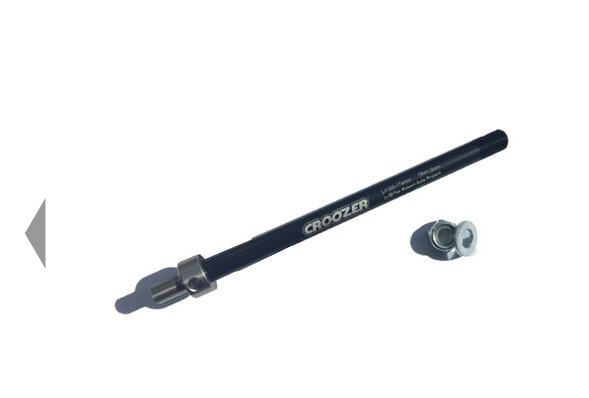

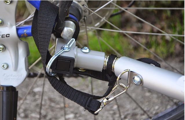

Kinderanhänger sind bei Viergelenkern ein Schwieriges Tema. Gut währe es ein Foto der Befestigung zu haben. Gruß Bodo
Hallo Bodo,
hier nun die Bilder. Wichtig wäre mir, dass die Lagersitze und Fahrwerk/Rahmen nicht betrofen sind. Wenn nur 1-2 austauschbare Lager leiden, würde ich das in Kauf nehmen. Verlängerte Steckachse gibt es als Zubehör. Danke für eine Antwort. Ansonsten muss ich mir wohl einen Crosser als Zugmaschine zulegen.
Grüße
Heiko

Hallo Heiko
habe in unseren Testcenter einiges probiert. Hab aber keine gute Nachricht. der beste Punkt um
einen Hänger an einen Viergelenker zu Befestigen währe die Hortlinkaufnahme an der Kettenstrebe. Aber dieser Punkt ist zu schwach Ausgeführt bleit also nur die Hinterachse dieser
Befestigungspunkt ist nicht Reaktionsfrei. Zum zweiten habe ich keine Achse für das X12 gefunden
die dafür geeignet ist. Sehe das ganze als Schwierig Sorry. Gruß Bodo
X12-Achsen zur Aufnahme verschiedener Anhängerkupplungen gibt's von Weber, kosten leider ein halbes Vermögen, funktionieren aber wunderbar.
Habe selber eine an das Rad meiner Holden drangebaut, dazu musste ich dieses allerdings von Shimano E-Thru auf X12 umbauen (einfach das Gewinde-Insert durch eins mit Feingewinde statt M12 ersetzen). Inzwischen gibt's die Weberachsen sowohl in M12, als auch mit 12mm Feingewinde...
