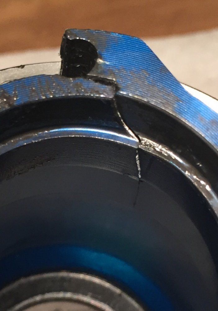

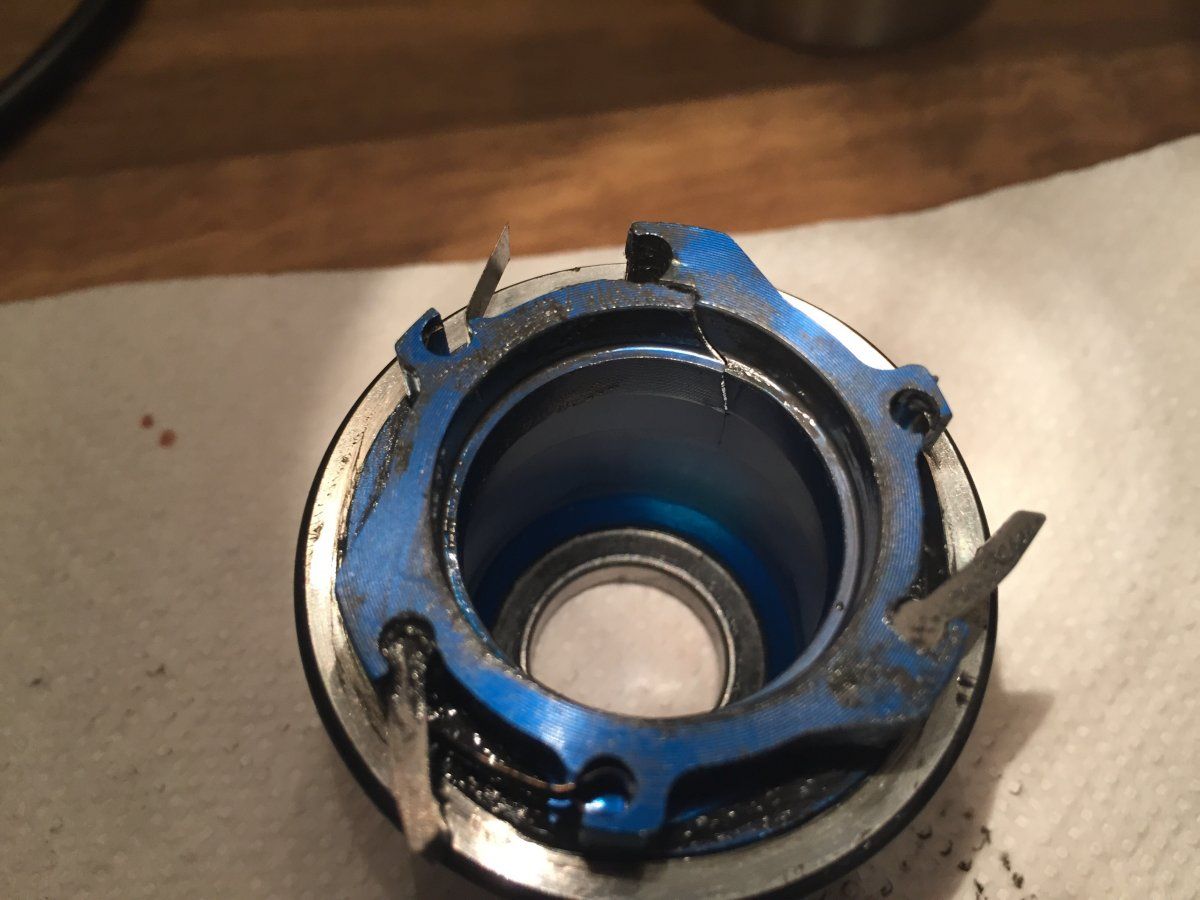

Was bricht da genau? Die Klinken, der Freilaufkörper?
Ich hab am Renner ein Paar Tune Naben aus der Zeit, als Tune noch nicht so extremen Leichtbau betrieben haben und ne Hinterradnabe noch über 200 Gramm wog ;) Absolute Sorglosteile, keine Probleme. Und ich bin auch nicht gerade ne Elfe und mißbrauche den Renner gelegentlich (unfreiwillig) als "Crosser"
Nabenempfehlung: Naja, DT 240 oder eben die "Forumsnabe" Hope Pro II Evo...oder Acros...oder, wenn es was Nobles sein darf, Chris King oder White Industries.
beim ersten mal ist der freilaufkörper an 3 stellen gebrochen. kann da auch sein, dass ich es zuerst trotz bruch nicht gemerkt hab. eine sperrklinke war kaputt.
beim 2. fall kann es auch sein, dass zuerst die sperrklinke gebrochen ist, und die gebrochene sperrklinke dann den freilaufkörper gesprengt hat. so oder so, 1 sperrklinke kaputt, freilaufkörper kaputt.
beim 3. ist die sperrklinke im wald rausgefallen und hab auch nicht gesucht, da mir das auch keinen erkenntnisgewinn gebracht hätte, da schnauze voll.
Du Tier! ;) Naja, der Bereich dort, wo die Sperrklinken gelagert sind, sieht ja nicht so vertrauenserweckend aus. Das ist alles Alu und besonders viel "Fleisch" hat's da auch nicht. Da hat einfach der Druck der Sperrklinke das Alu gesprengt.
Dann würde ich dir eine DT Nabe mit Zahnscheiben-Freilauf ans Herz legen, da kann sowas alles nicht passieren. Oder eben Chris King oder Syntace, die haben das auch.

Genau das gleiche Schadensbild hatte ich auch an meinem Tune-Freilauf. Bei mir war die Ursache eine klemmende Sperrklinke. So wurde das Drehmoment nur noch über zwei Sperrklinken übertragen. Und an einer von beiden ist dann der Freilaufkörper gerissen. Wurde aber vom Händler anstandslos ausgetauscht. Seitdem hatte ich keine Probleme mehr.

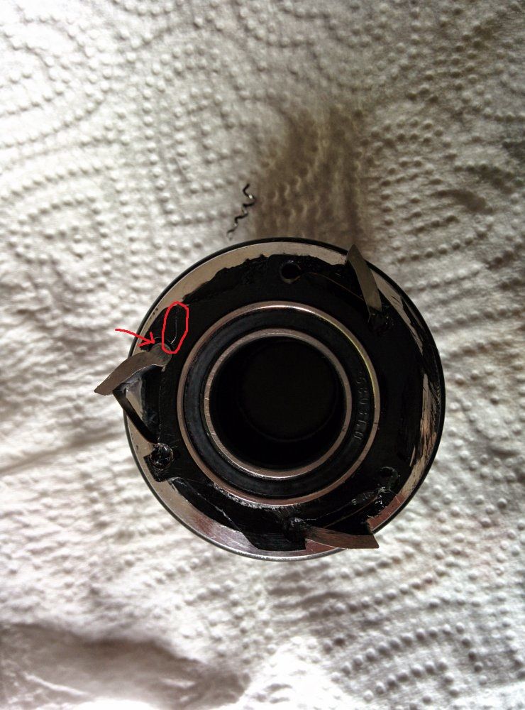

Same here, nach nur drei Ausfahrten ohne grössere Gewaltsteigungen ist der Freilaufkörper der 2015er Kong HR Nabe gebrochen. Kundenservice von Tune soweit top, hoffe der Ersatz hält etwas länger, viel länger ...

Interessant ist, dass das Schadensbild zu dem obigen Foto von Oelheimer quasi identisch ist. Deutet auf einen Konstruktionsfehler hin und keinen Zufallsfehler.
das Schadensbild ist immer das gleiche. der Freilauf bricht in der kerbe wo die sperrklinke drin sitzt.

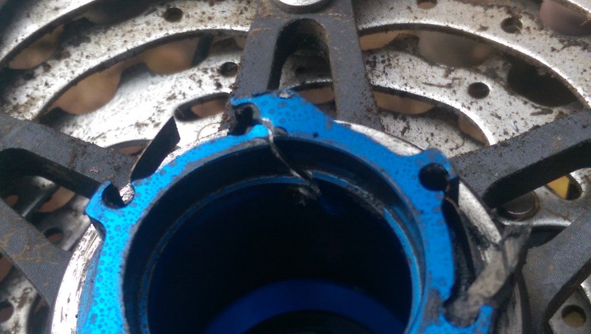

Schoen. Bei mir hat sich der Support "aeusserst verwundert" gezeigt, dass das sowas nach nur wenigen Ausfahrten passieren kann :/

Typisch dünnes Aluminium. Teuer verkaufen und dann auf Kulanz billig austauschen. Ich mein was kostet so ein Stück Alu? 1-2€?
Die "Verwunderung" passt dazu perfekt. Tune und Robust passt nicht zusammen. Die hoffen wohl auf viele Eisdielen bling bling Sonntagsfahrer.
genau. ein bisschen mehl und zucker + ein paar eier und dann als teuren kuchen verkaufen :rolleyes:
Empfehlung, wer >=95kg wiegt und entsprechend Kraft in den Beinen hat sollte einfach nen Stahlfreilauf fahren.
Nachdem mir in den letzten 2 Jahren 3x die XT Kassette gerissen ist (mittlerer Aluspider, wurde aber immer ersetzt), ein Superstar Alufreiflauf sowie ein Hope Alufreilauf gerissen sind der einzigste vernünftige Entschluss.
Interessanterweise "graben" sich die einzelnen Ritzel auch im Stahlfreilauf leicht ein. Hoffe aber mal das bleibt minimal, will fahren und nicht tauschen.
Von der Konstruktion und dem Material was an der dünnsten Stelle übersteht (Sitz der Klinken und Federn) geben sich die 4 fach Klinkenfreiläufe einfach nichts, da ist der Hersteller egal.
Gab mal vor einiger Zeit einen verstärkten Freilauf. Da waren einfach die Taschen an den Sperrklinken nicht ausgefräst. Beim Support mal nach dem schwarzen Freilauf fragen. Ich habe sowas in meiner Kong weil ich auch schon einen Freilauf zerstört habe.
