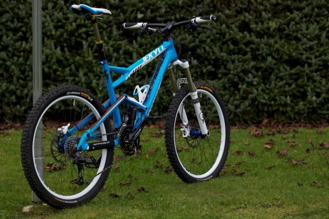

Seitdem ich mein 29er Hardtail habe, steige ich quasi nur noch ab, um Rennrad zu fahren. Mein vor einem 1/2 Jahr gekauftes Jekyll ist arbeitslos geworden. Falls jemand an einem sinnvoll getunten und kaum bewegten Jekyll für faires Geld Interesse hat, bitte bei mir melden.
Jekyll 4 Mod. 2011
Änderungen zur Serie:
Syntace Vector Limited Edition Lenker (700 mm)
Syntace Force 1,5 75 mm Vorbau
Ergon GA-1 Leichtbau Griffe
CrankBrothers Joplin 4 Sattelstütze
Laufradsatz mit Hope Pro 2 Evo / ZTR Flow
Rubber Queen 2,2 / Baron 2,3 Bereifung (natürlich mit Black Chili)
Latex Schläuche
SLX 11-34 Kassette
Cannondale Sag-Meter
alle Zug und Bremsleitung gekürzt und optisch ansprechend, sowie technisch sinnvoll verlegt
Alle Originalteile (Zum Teil unbenutzt) sind mit vorhanden
Kein Sturz, kein Umfaller, wie neu! Laufleistung ca. 400 km.

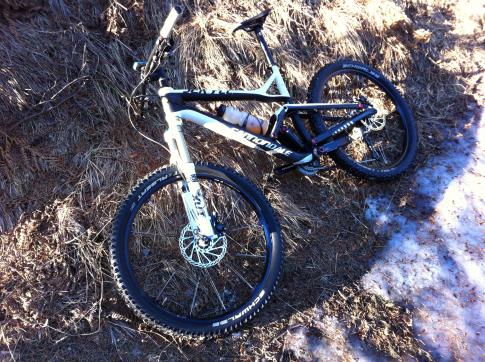

Ich haette Crank Brother Cobalt 2011 XC Laufräder fuer das Jekyll zu verkaufen mit X12 hinten und 15mm Steckachse vorne.
http://www.cyclediscount.de/product...z-gold.html/XTCsid/rbo87t3oucvuag50uc955de3l7
Gesamtgewicht ca. 1540 Gramm, alle Lager (inkl. Service) wurde Ende November von Cosmic Sports GmbH getauscht. Im Winter wurde nicht gefahren, jetzt bin ich wegen neuer Gabel mit 20 mm Steckachse auf Crossmax SX umgestiegen.
Falls jemand Interesse hat einfach eine Nachricht mit Preisvorstellung an mich, auf Anfrage kann ich auch hochauflösende Fotos machen und schicken.
So sieht das Jekyll mit den Felgen aus:
attachment.php
