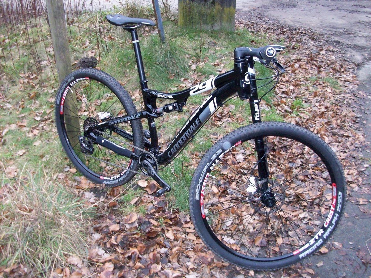

Hallo Leute,
ich hab jetzt nicht den ganzen Thread durchgelesen, aber lese in den letzten Beiträgen, dass ihr Probleme mit dem Pressfit Innenlager habt!?
Nun, ich habe mich bei meinem Demo 8 auch sehr mit knarzendem Innenlager rumgeärgert und einfach ausbauen und neu einfetten hilft da nicht!
Das Problem bei billigen Pressfit-Innenlagern (die fast immer bei Komplettbikes verbaut werden) ist, dass die Schalen die in den Rahmen eingepresst sind, aus Plastik bestehen. In dem Plastik sitzen dann die Kugellager, die schon nach kurzer Zeit Spiel zwischen Lager und Schale verursachen können. Es kann sogar sein, dass die Plastikschale Spiel im Rahmen hat, das war bei mir der Fall.
Ich hab da viel rumprobiert und einen Lösung fand ich nur mit einem anderen hochwertigeren Pressfit-Innenlager von Reset!
Hier ein kurzer Produktbericht von mir: http://www.leokast.de/diverses/produktberichte/reset-racing-innenlager-pressfit-pf30-bb30/
Mit dem Innenlager war das Knacken endlich weg!
Wer Knarzgeräusche am Vorbau/Lenker hat, für den hab ich auch eine Lösung die bei mir und meinen Freunden zu 100% funktioniert hat:
http://www.leokast.de/diverses/tutorials/knacken-knarzen-an-lenker-vorbau/
Ich hoffe ich konnte euch weiterhelfen und einige beruhigen, dass die Probleme nichts mit dem Cannondale Scalpel selbst zu tun haben!
Schöne Grüße und ein frohes Fest
Leo
