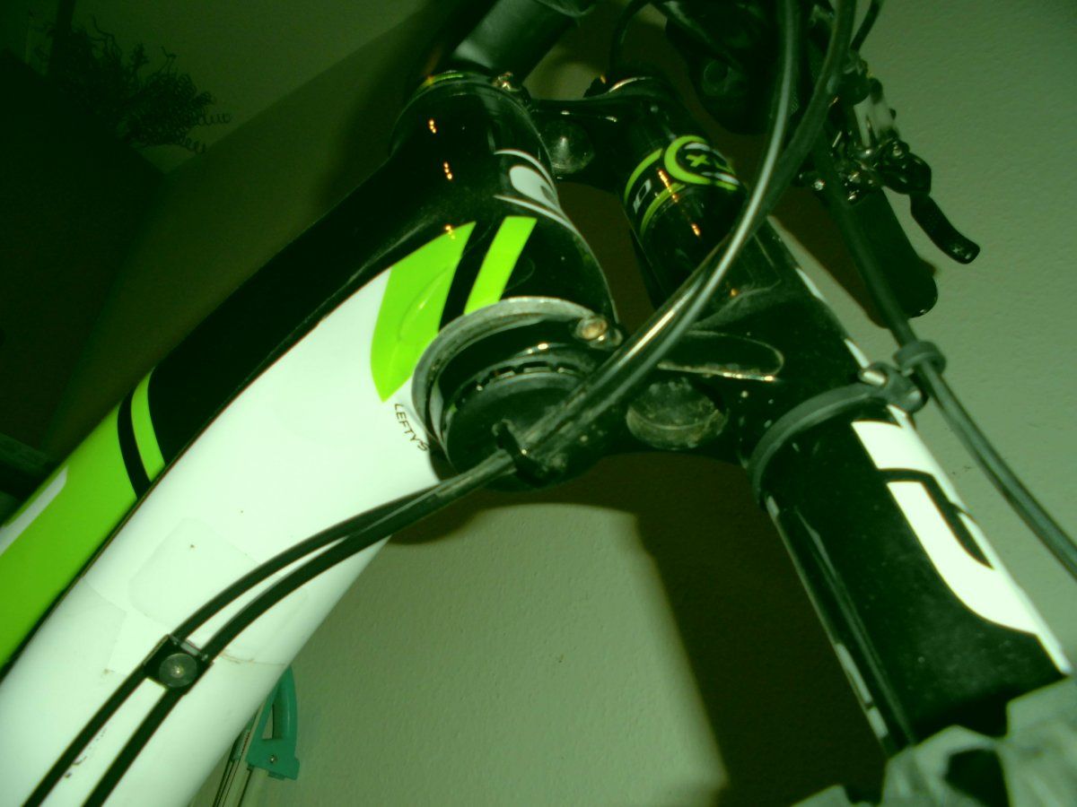

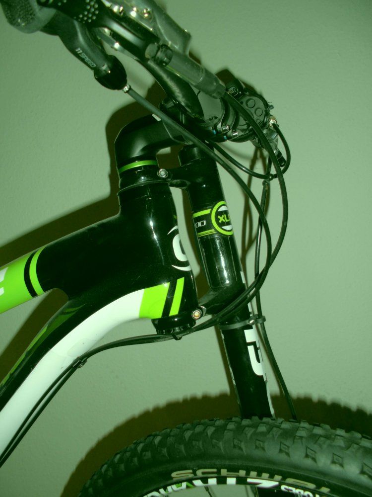

Was macht ihr eigentlich gegen die Scheuerstellen der Züge zwischen Steuerrohr und Lefty?
Hi,
am Besten ist die beiden Kabel gar nicht erst zwischen Lefty und Steuerrorhr zu verlegen, dann braucht man nicht immer alles abkleben.
Das haben meine Kumpels und ich so gemacht.
Tip: Unten in das Steuerrohr die dafür erhältliche Plastikabdeckkappe bestellen, zwei Löcher reinbohren und einen schwarzen Kabelbinder durchziehen, so dass eine Schlaufe ensteht. Dadurch dann die Leitungen verlegen. Sieht gut aus und funktioniert hervorragend und Ihr müsst euch nie wieder Gedanken um Scheuerstellen machen. Kann bei Interesse mal ein Foto machen.

Das würde ich auch gern mal sehen, sehr gute Idee.
Der Leonardi einfach mit Tesa Montageklebeband (Schaum oder transparent)
befestigen. Am besten 1Tag mit Kabelbinder montiert lassen danach geht der nicht mehr ab.
Die Cover Loop sollten korrekt montiert sein, je nachdem wie lang die Kabel sind können die sich gern auch mal vom Klebeband lösen. Generell aber auch eine gute Lösung die schnell demontiert ist.

Du bist genial, dass man auf sowas nicht selbst gekommen ist. Das ist wirklich die perfekte Lösung :daumen::daumen::daumen:
Wenn ich es heute noch schaffe, bau ich es bei mir so um und lad dann ein smartphone foto hoch, es sei denn du bist schneller.
