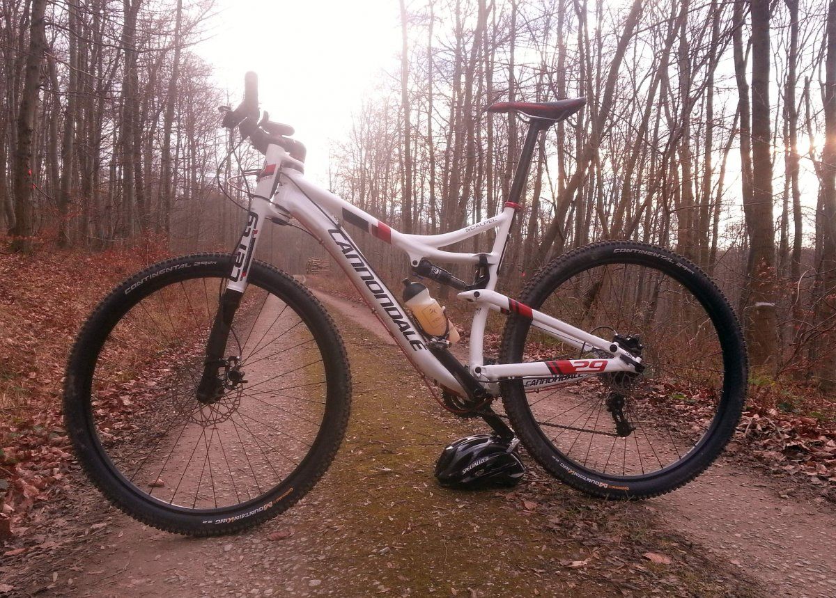

seit einer Woche nun stolzer Fahrer eines Scapel 29er 2014 (3er).... nur seit gestern werde ich wahnsinng.
Der Rahmen knackt, im Rahmen knackt es?
Schon erledigt: Kurbel runter, gefettet, Schrauben nachgezogen, Sattelstütze und Sattel getauscht. Dämpfer mal rausgenommen und die Buchsen gefettet und mit richtigem Drehmoment nachgezogen.. Knackt bei "antritten" oder bergauf und nur im Sitzen immer noch....
Wenn es so weitergeht gehts das Scalpel erst mal zurück zum Händler.... meine Nerven liegen sonst offen.. :)

Hi,
Dies ist natürlich ärgerlich.
Versuche mal noch das Schalttage zu fetten...
Dies war es bei mir
Gruß marc

.. also ich weiss nicht wie die Räder beim Händler angeliefert werden und welche Arbeiten dieser noch am Rad zu erledigen hat. An meinem Rahmen waren, nach ca. 300km, einige Schrauben locker, die Kette zu lang, rechter Kurbelarm locker, Dämpferschrauben locker, die Standardfelgen sind butterweich eingespeicht (ist aber wohl bekannt), Bremsleitung am Bremssattel zu eng verlegt.. .. und dank des Tips, gerade nachgesehen, auch das Schaltauge lose..
Wie gesagt, kann sein das sich das alles setzt? Oder der Händler nicht korrekt geschraubt hat... oder Cannondale einfach nur oberflächlich zusammenschustert.
Ich muss nachher noch mal raus (nachdem nun das Schaltauge fest ist) und schauen ob es weiterknackt..

BB30-Lager am besten direkt welche von SKF mit Kupferpaste montieren und man hat längere Zeit Ruhe!
Steuerrohr ist leider normal und setzt sich anfangs. Auch da muss korrekt und mit ordentlich Fett montiert werden.
Die untere Steuerlager ist auch relativ schnell hinüber, liegt ja auch offen.
