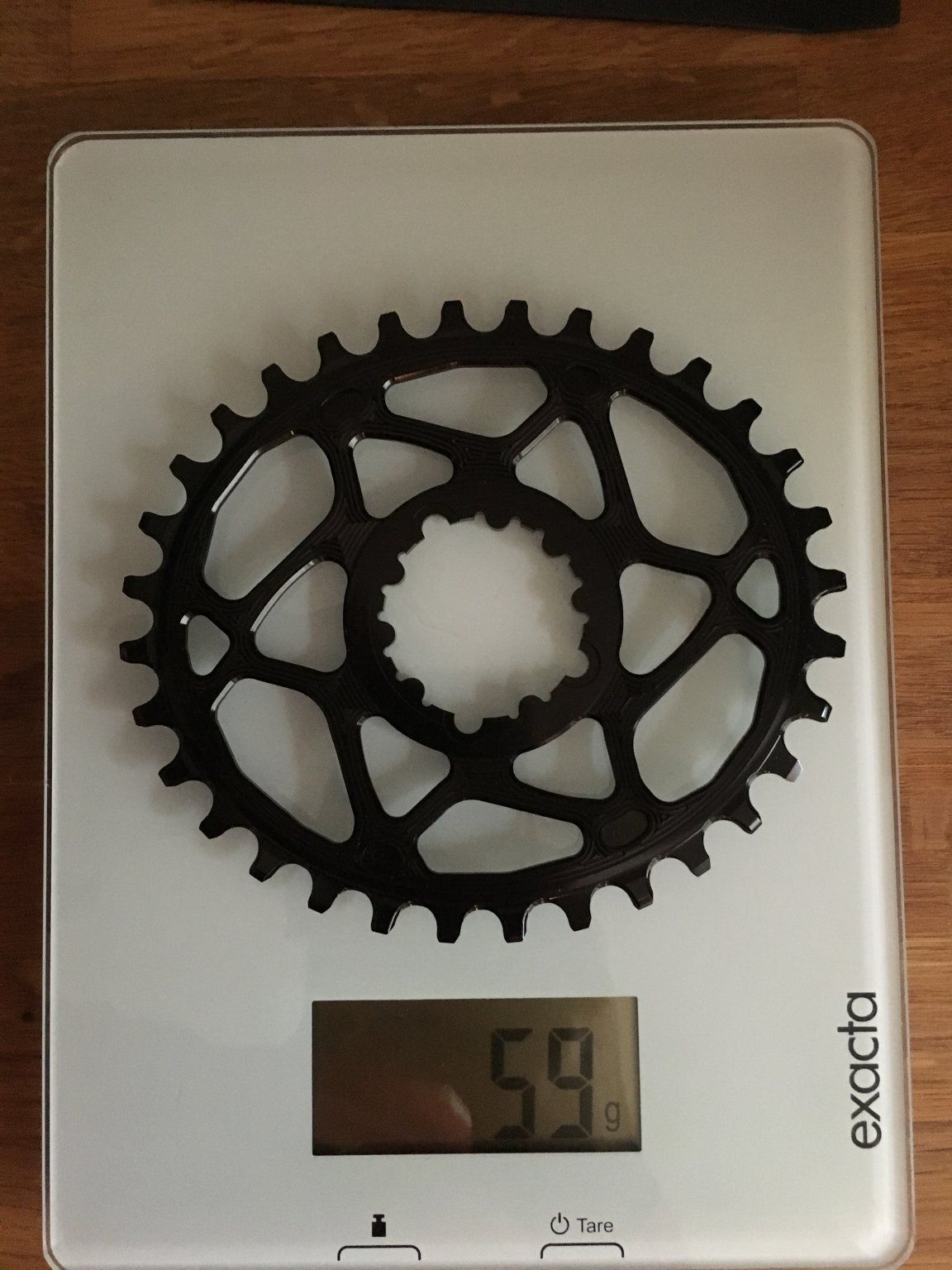

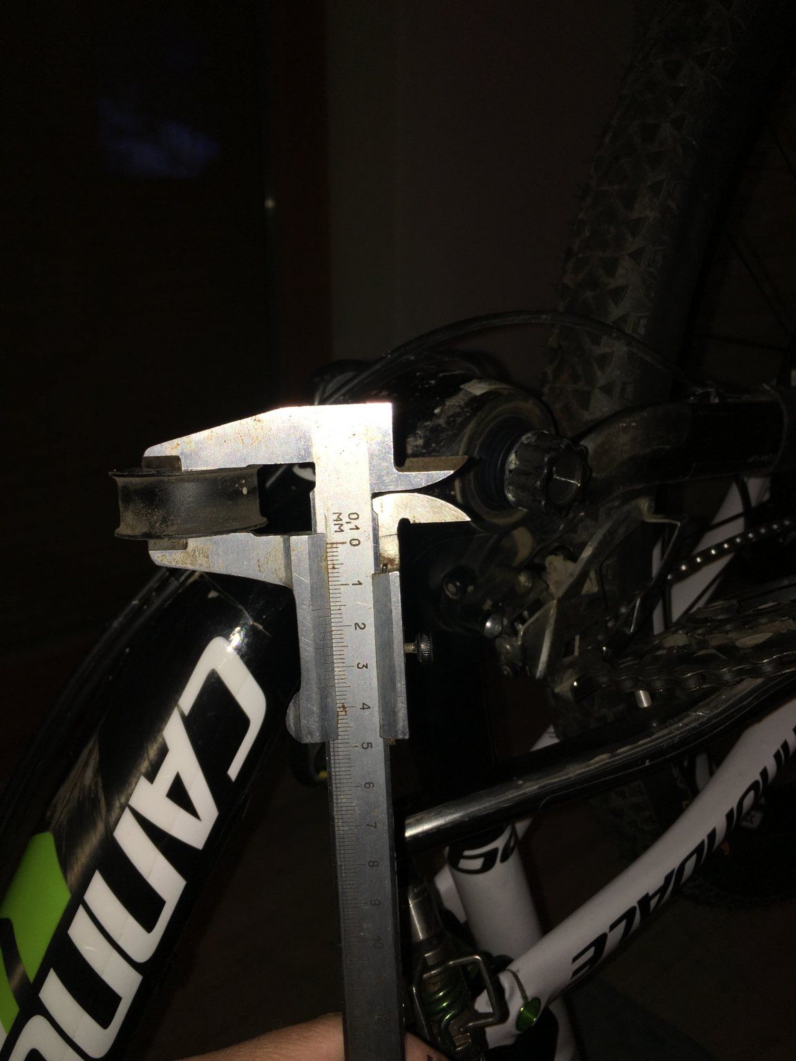

Einfach schauen, ob der spacer 9 oder 15mm hat. 9mm - > bb30 Blatt mit 0mm offset und 15mm - > gxp mit offset
Hab jetzt mal gemessen. Also ist es doch die GXP 6mm Offset Variante. Danke für die Hilfe.

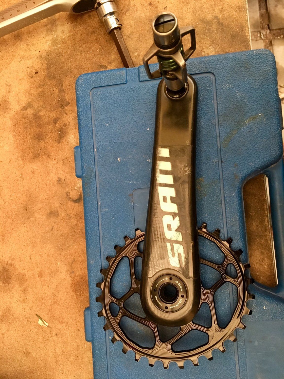

Er meint das Kettenblatt mit dem gpx offset. Absolut Black sagt nicht 0mm und 6mm sondern bb30 und gxp. Am Kettenblatt ist der Unterschied halt nur der offset.
Es gibt aber eine bb30 Kurbel mit längerer Achse, die dann eben den normal für eine gxp Kurbel üblichen 6mm offset braucht.

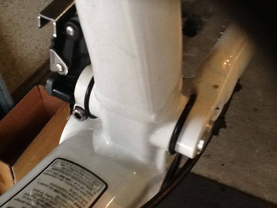

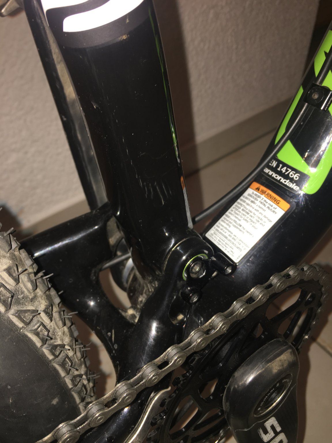

Gleich nochmal eine Frage an die 1-Fach Fahrer. Wie sieht das bei euch vorne aus wenn der Umwerfer fehlt ? Wenn ich den Spacer für den Umwerfer abbaue gibt es da einen Blindstopfen oder ähnliches ?
